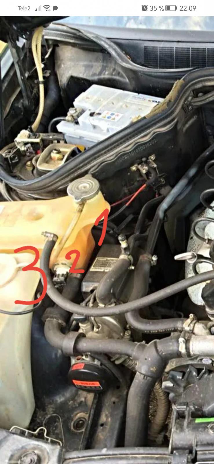

Какой из этих?

Какой из этих?
Под крышкой расширительного бачка. Крышку бачка расширительного видите? В горловине, чуть ниже самой крышки,  есть латунный штуцер, к штуцеру подсоединена ПХВ трубка для отвода жидкости и пара при вскипании ОЖ  и забора воздуха при остывании двигателя. Полностью снять крышку и подуть в трубку : она должна свободно продуваться.
Понял
