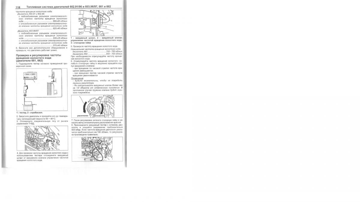

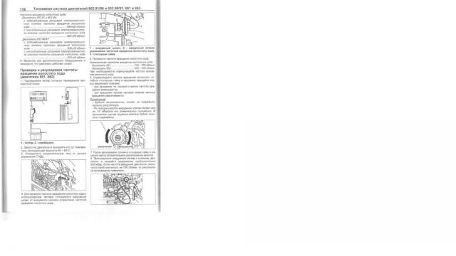

в общем буду смотреть сначала как будет работать просто с вакуумным корректором а там посмотрим, может и ТНВД нужный попадется.
А нет ли еще гайдов профилактики этого самого вакуумного корректора, а то работает он у меня так себе, так и так хотел в него залезть
По-хорошему его надо на стенде крутить, т.к. можно его скрутить и не почувствуешь. А вообще проблема может быть и не в нём. Чтобы его проверить нужна вакуумная помпа и тахометр. Возможно где-то вакуум по соединениям травит, может быть фильтр забит, может быть термовыключатель всё надо проверять....
что там проверять то.
силиконовую трубку на диафрагму одел, на заведённую ротом всосал и зажал, если обороты поднялись и не падают, то диафрагма целая. термоклапан на холодную продувается на горячую нет. если всё подсоединено правильно и  соединения герметичные, то возможно дроссельной втулки нет и вакуума не хватает для работы диафрагмы
  Если никто регулировку на вакуумном приводе не крутил, до да...
