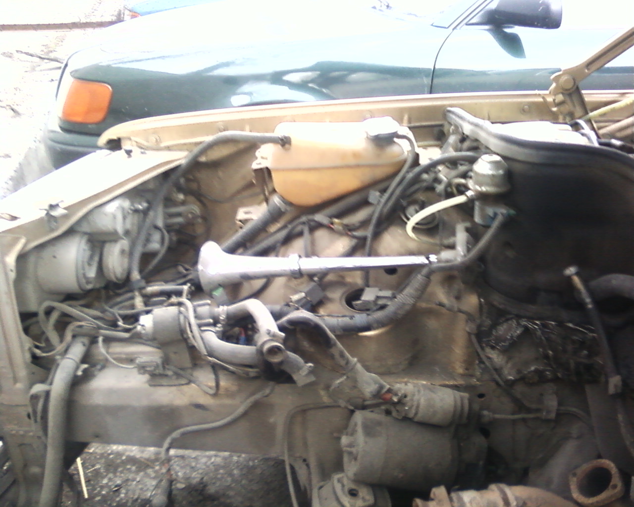

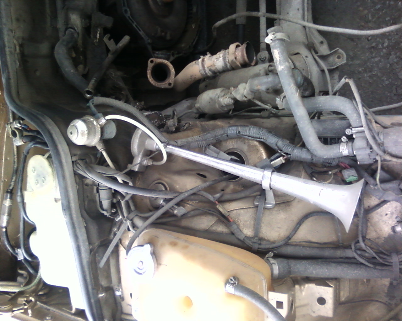

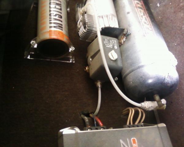

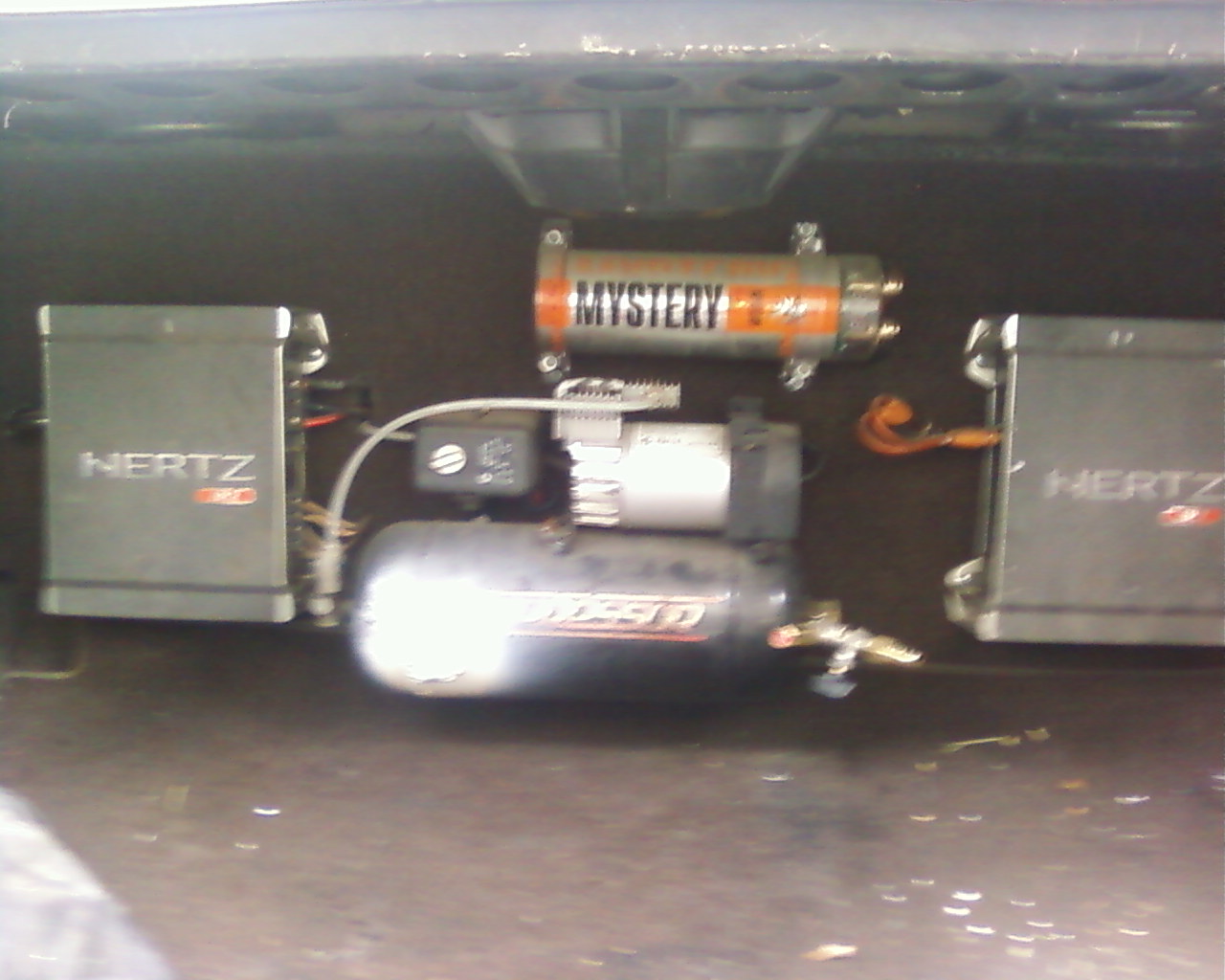

здраствуйте! Я се паставил в богажник( ресивер литров на пять или шесть 8 очков рабочее давление с верху закрепил компрессор за 3500 р. Пакупал радом приблуду каторая отключяет электричество от компрессора когда накочает 8 очей побокам ресивера вход выход + клапан аворийного сброса воздуха всеэто ладненько встало между усилками, а сверху канденсатор на музыку) от АКб праводка через предохранитель на компрес. От ресивера воздушная магистраль через салон в подкапотное пространство там в эл. Магнитный клапан от него на дудку. Дудит пахлеще тепловоза . Пользуюсь акуратно .
ого! А фото есть этой системы?
привет! Чуть позжэ ,до сервиса добирусь седня папробую запечитлеть сваю прелесть!
здраствуйте! я извеняюсь за качество!_____0008.jpg __.jpg ___.jpg P9080433.jpg _____0009.jpg _____0011.jpg _____0012.jpg [attachmen_____0015.jpg t=61626:_____0013.jpg]_____0016.jpg jpg] выход с барашком на подкачку калес
ресивер тока планирую поменять
