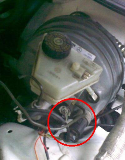

По тормозам-перед 126 после 85, зад 123 Т модель + ABS ASR BAS на базе 210 430 (вакуумный усилитель тормозов с датчиками,гидроблок и
электронный блок управления).Так-же есть и запасной вариант от 220
А крепление в передних ступицах под датчик абс я так понимаю на 123-м, 126-м - одинаковые, но вы же ставите с 210 кузова, так такое же крепление или будете переходник ставить? И можно ли заюзать родные датчики 123-го, если их можно подружить с проводкой АБС от "лупатого", в таком случае надо проверить одинаковое ли число зубцов на ступицах от 126 и 210, ведь так?
Вообщем если можете опишите как решали/будете решать данный вапрос...

Точить новые кольца с 48 зубцами(как 210 и 202) и напрессовать на ступицы,а с зади на шрусЫ.
так датчики тогда тоже с 210 ставить будете, ведь у 123-го датчиков 3, а в лупатом я так понял 4, а крпление тогда прийдётся переделывать, или датчики с 210-го залезут в родные гнёзда 126-в ступицы?
Сзади на шрусы в каком месте напресовывать собираетесь(в редукторе, "на улице", в задних ступицах)???
Впереди 123-126 датчики в штатные места,сзади 2 датчика 210-202 "на улице"у редектора.
