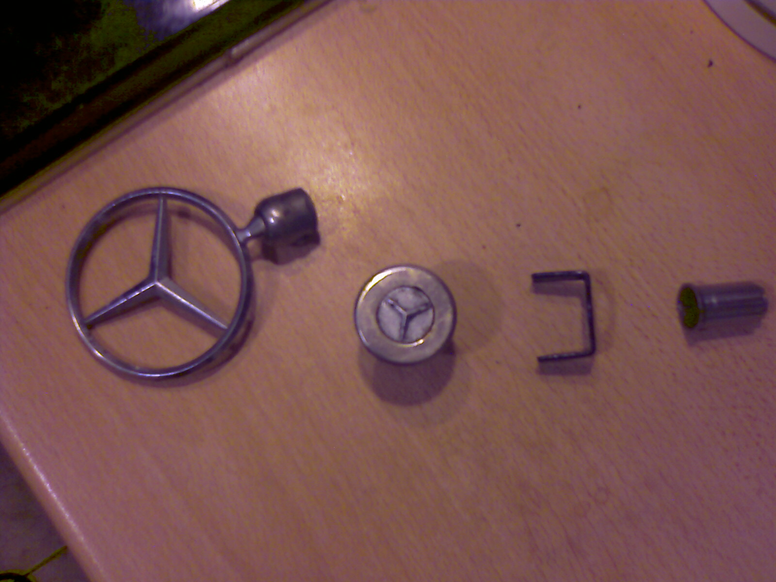

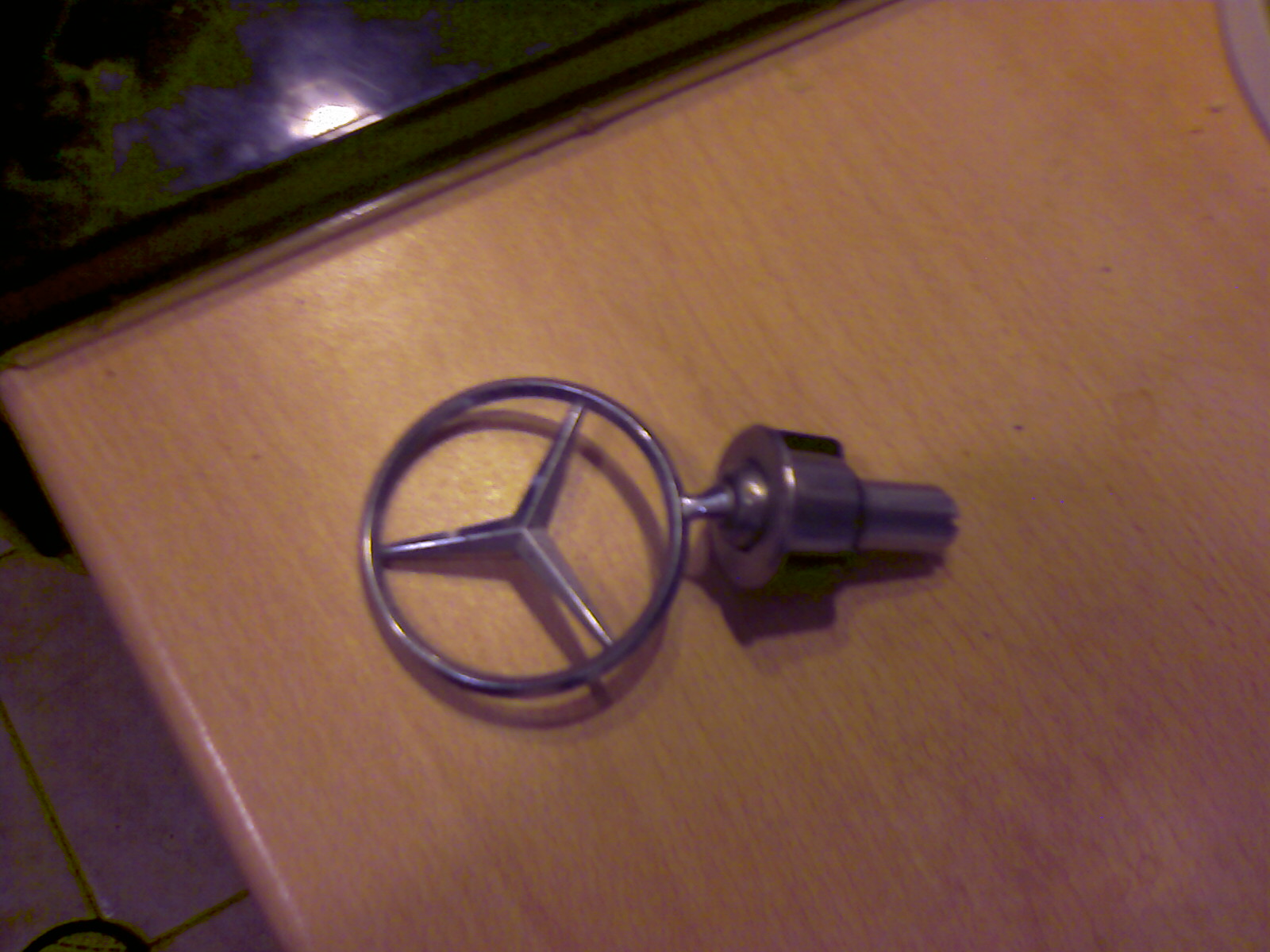

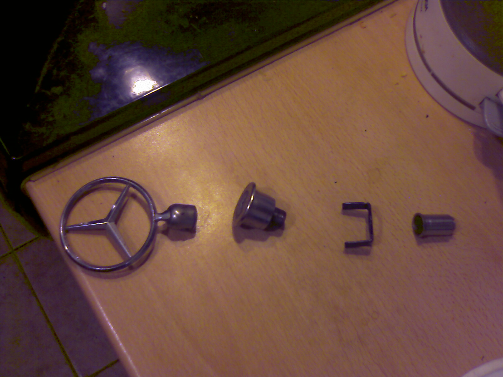

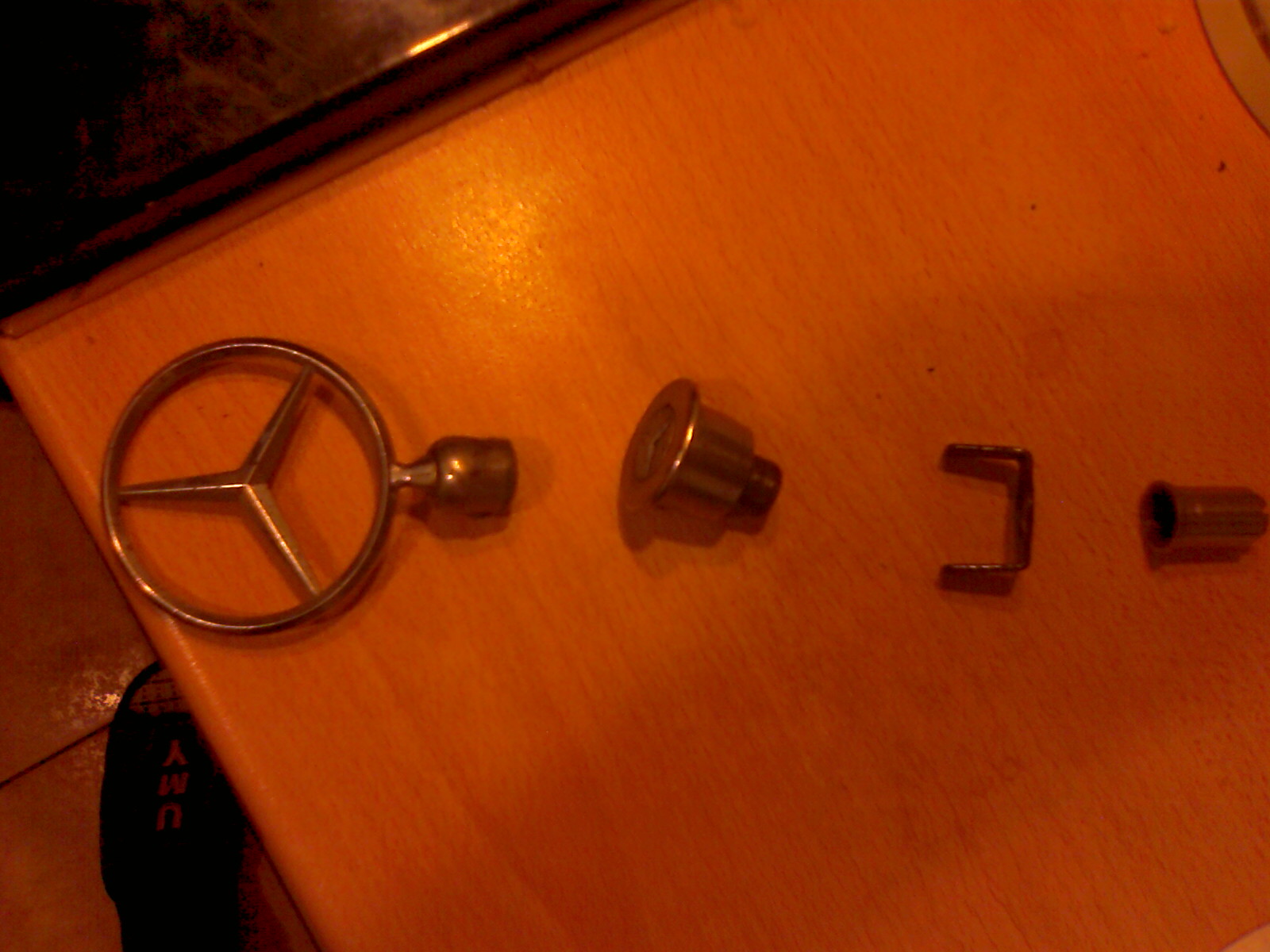

Каюсь, виноват :bangheat: - оказалось прицел, не в гараже а дома:) исправляюсь... Извиняйте за качество братцы но думаю и так понятно:)
Вид в разобранном виде
Когда изъят:) отверстие закрывается подпружиненной заглушкой
ну так выглядит вся конструкция в сборе:

спасибо за фотки! а когда он снимается,что в капоте остаётся?

пардон!прочитал внимательно,догнал!

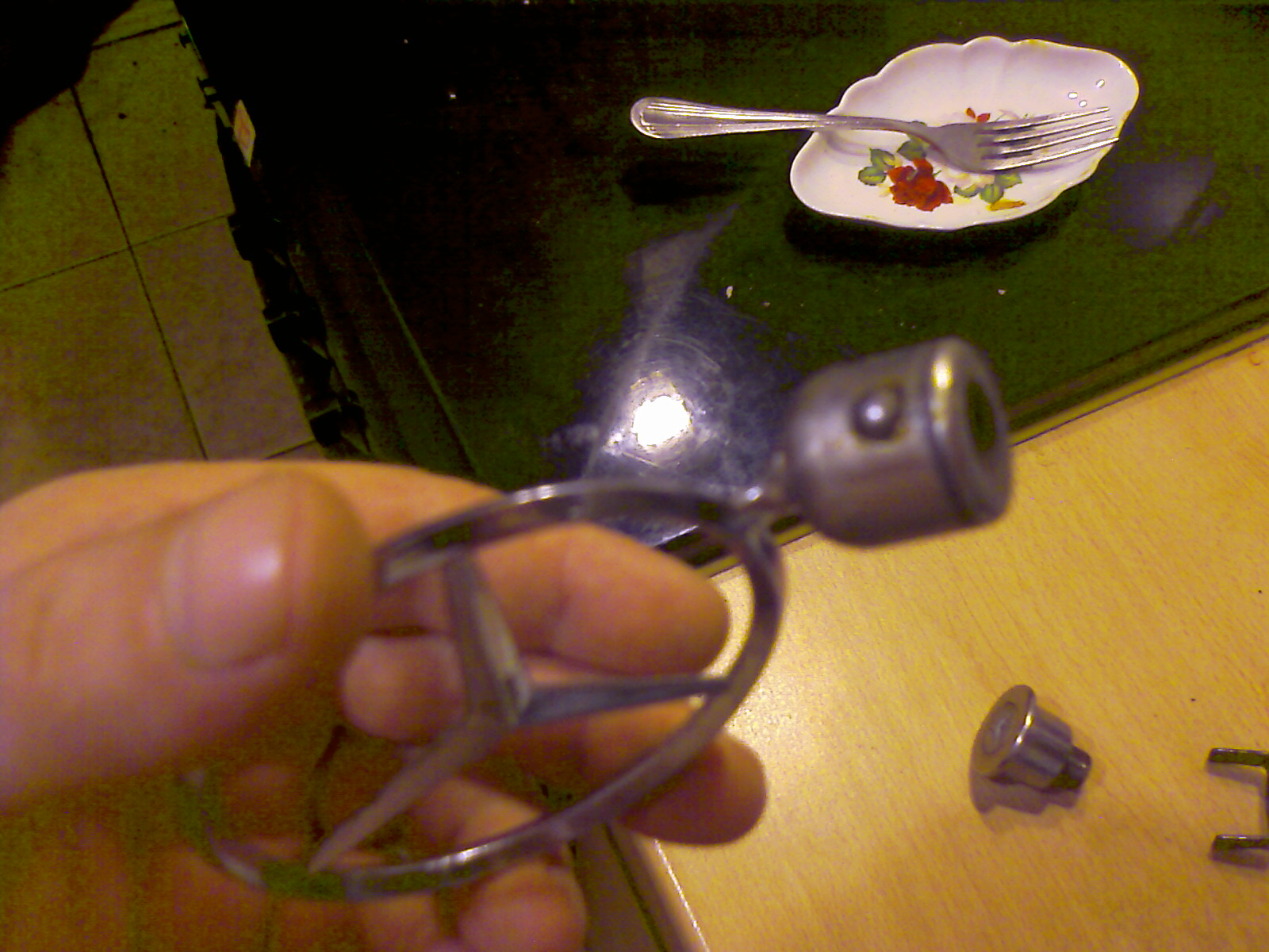

При установке съемного прицела необходимо сделвть следующее: 3-е фото, вынимаем пружинку и шарик, выкручиваем болт под 6-ти гранник, капаем туда суперклея или фиксатор резьбы, все собираем обратно. Иначе через неделю прицел разболтается! :D
