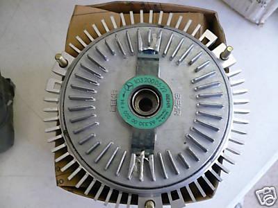

Отправлено 12 March 2009 - 15:16
Подскажите, пожалуйста, та сторона вискомуфты, которая на фотке, в какую сторону должна смотреть после установки, к радиатору или к двигателю.

Отправлено 13 March 2009 - 00:17
ты когда нибудь пробовал садиться за руль ногами назад? вот также и с муфтой, по другому, физически не поставишь)))
#75 ОФФЛАЙН   smith
smith
  • Cообщений: 74
  • Город:Astana
    w124 300E
Отправлено 13 March 2009 - 06:07
И всё же, зелёная пластина должна в радиатор "смотреть"?

Отправлено 17 March 2009 - 18:08
Да!!!

Отправлено 18 March 2009 - 06:33
Да!!!
Спасибо!!!
