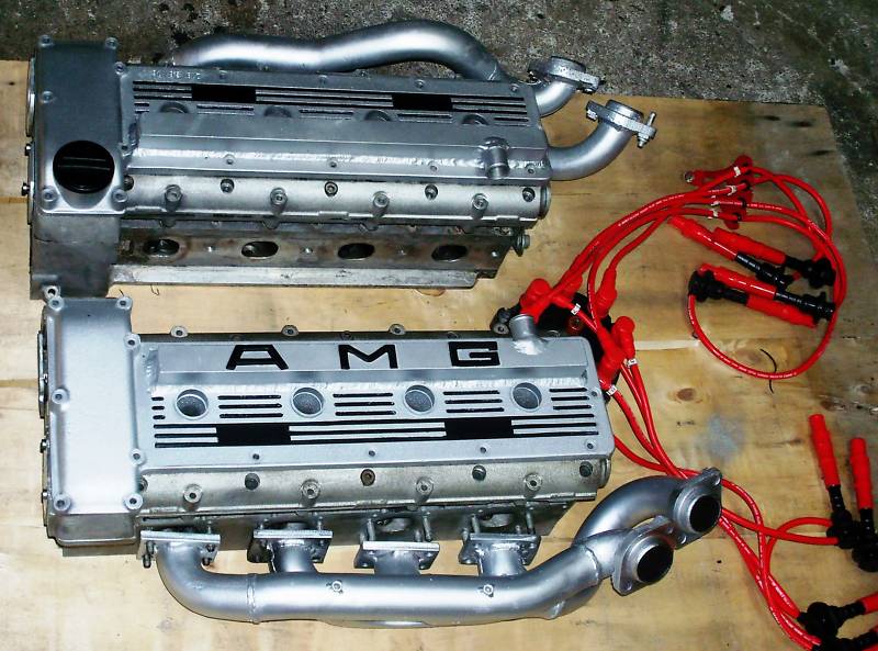

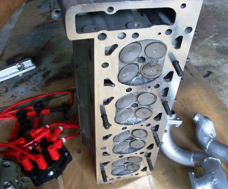

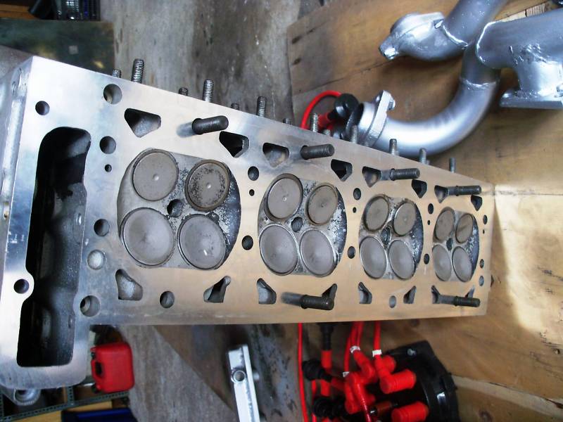

#77 ОФФЛАЙН   markovi
markovi
  • Cообщений: 362
  • Город:Сочи
Отправлено 02 July 2010 - 00:36

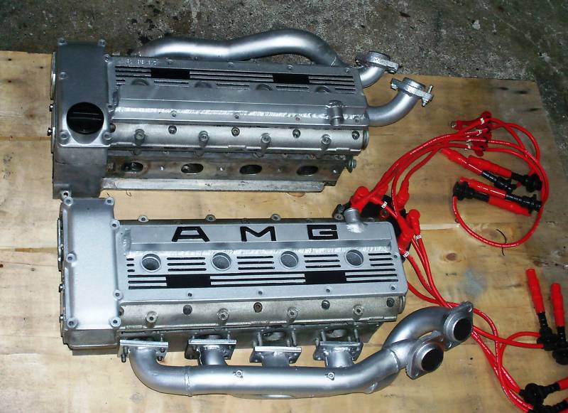

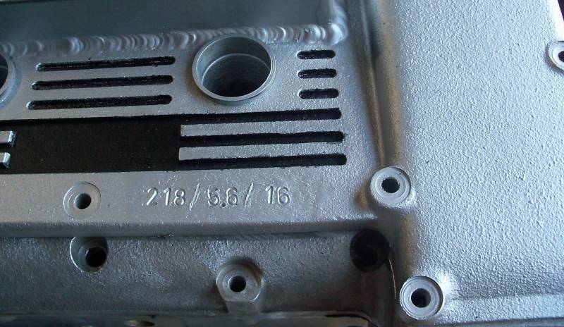

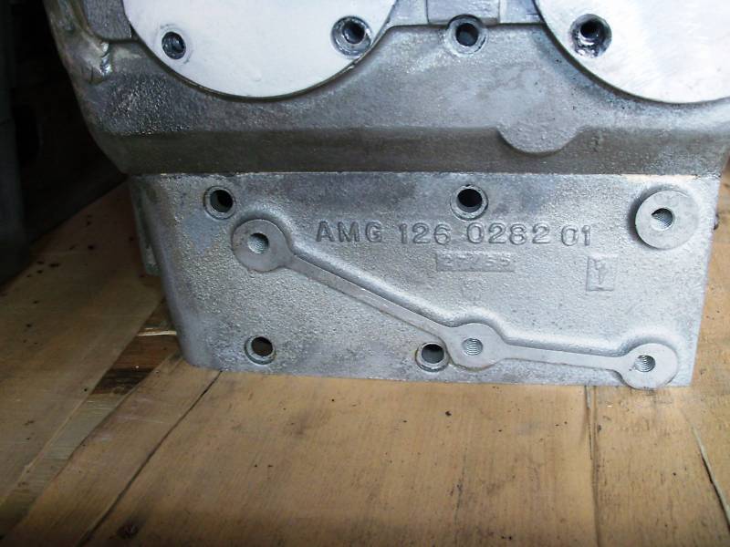

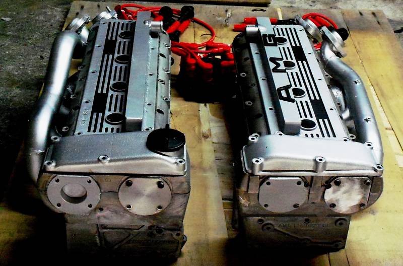

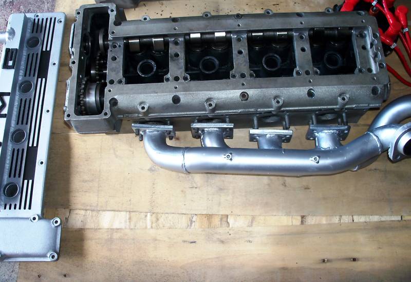

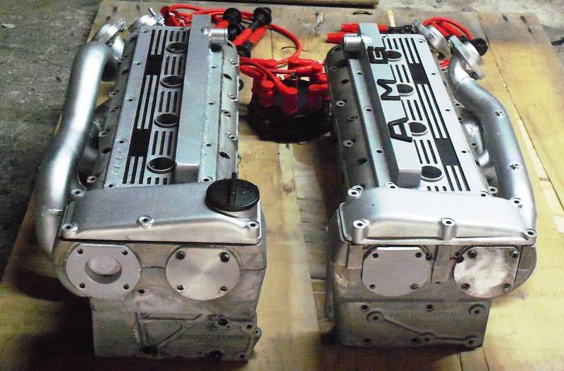

как вам такой вариантик
Сообщение отредактировал markovi: 02 July 2010 - 00:41
w126 500sec 117.963 30.05.1985 (для души и тела) Изображение
vw jetta 2.0 акпп 22.12.2002 (вывожу на ней мусор) Изображение
http://www.drive2.ru...s_w126/markovi/
#78 ОФФЛАЙН   DemonFOX
DemonFOX
    Master_PKW
  • Cообщений: 1829
Отправлено 02 July 2010 - 20:14
я не потяну такой ценник за который их предлагают...
думаю ни один адекватный не потянет
