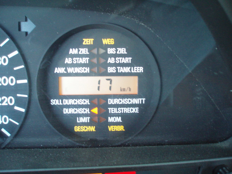

mercedes 124 Привет!!! Хотел узнать как разобрался с компом? И еще вопрос по теме, у меня на компе перестали гореть стрелки, как они освещаются и питалово от куда к ним идет?
привет!впринцепи разобрался! но часы так и неработают :fingal:! а за стрелки отвечают 2 лампочки на пистонах которые находятся взади платы а какая из незнаю :insane:
Лампочки подсвечивают табло,типа жённтый свет.Кода одна сдохнет, яркость
подсветки упадёт.А если две, то жённтого фона не будет.
Сообщение отредактировал Fava: 09 February 2009 - 16:31
W126-380se,1987г.оливковый.
Спасибо! Значит лампочки на замену, на плате в зади с наружи или ковырять комп нада?

А подсветка прямоугольника табла у тебя светится или нет?
Нет и приборка тоже перестала светиться, косяк какой-то :confused: :confused: :confused:

Приборка и прямоугольник индикатор не взаимосвязаны.
При повороте ключа комп, часы и ндикатор температуры подсвечивают
сами по себе, независимо от включения габаритов.

индикатор температуры подсвечивается, а вот комп нет и стрелки на компе тоже молчат. Так значит замена лампочек?

http://www.oldmerin....-1218141689.jpg
Посмотри внимательно, подсветка это одно (две лампы сзади),
а стрелки это другое.На фото видна лёгкая подсветка стрелок от
общего фона(двух ламп).Но до стрелок я у себя не лазил, скорее всего
там светодиоды, и менять их не надо.Где то по проводам косяк.
Надо Корнелия Шнапса спрашивать.
ПыСы. А режимы переключаются или нет?
Сообщение отредактировал Fava: 09 February 2009 - 17:00
Режимы все работают, две лампы я понял, что они на подцветку, а вот стрелочки косяк на выходных разберу посмотрю.
Спасибо!
Fava спасибо, я уже разобрался, всетаки думаю одна из этих лампочек как раз на стрелки светит или через них питалово запитано на светодиоды :confused: :confused: :confused: . Сегодня не удержался и снял приборку, разобрал, платы все просмотрел (все целое), лампочки поменял и все заработало.
