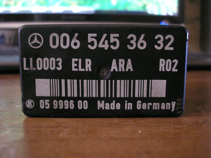

Подскажи пожалйуста, если реле перегрузок исправно, проводка вроде тоже ок, то насколько вероятно что неисправно вот это реле?
Как проварить работает ли оно.

это злая система стабилизации ХХ мать ее ерл :lol:
не знал то на трубе 602 она тоже стоит....
дадчег КВ задний проверял? особенно разъемы его, у мну оклоло акб фишка оплавилась и контакт плохо был, от этого появлялся расколбас дикий и обороты плавали, как тока сменил фишку пропаял зачистил все пришло в норму
по ерл есть мануал для проверки есличо :) атм целом не много компонентов :)

Добрый день, друзья!
Вопрос, собственно, про эту долбанную ЕРЛ. Нашёл я и у себя блочок, показанный на фото выше (IMG:http://www.oldmerin.club/board/uploads/1269909089/gallery_327_72_384878.jpg) На ТНВД сзади есть, как я понимаю, некий соленоид с двумя контактами. Соответственно, двигло с рециркуляцией. Вакуумные датчики заменил на новые оригинальные (и чёрный, и зелёный), магистрали свёл по данной мне схеме - один хрен, нет прогревочных оборотов. Я зол. Нет, я просто в бешенстве! )) Есть у кого мысли, как победить это чудо немецкой инженерной мысли? С какой стороны пристать к этой чудесатой ЕРЛ, чтоб ей пусто было...
