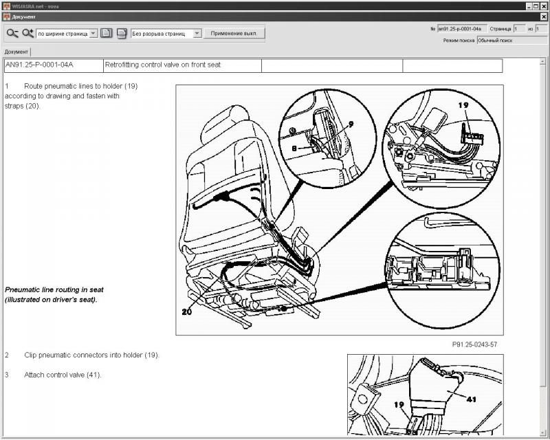

Отправлено 29 August 2011 - 15:45
+7 916 249-7О99
#74 ОФФЛАЙН   Veni
Veni
  • Cообщений: 48
  • Город:Пловдив, България
Отправлено 29 August 2011 - 16:12
Сколько много может сказать один скриншот...
Спасибо тебе большое - все начало входит в релси, и выяснилось...
Последний вопрос - реално есть ли возможност снять поз.41 с поз.19, не демонтируя сиденье?
Еще раз - спасибо!!!

#75 ОФФЛАЙН   Корнелий Шнапс
Корнелий Шнапс
    Свободный художник
  • Cообщений: 3773
  • Город:ЮВАО г.Понаехавск.
    заз 965
Отправлено 29 August 2011 - 16:32
Не знаю, не пробывал. ВИС предлагает снять (центральную консоль) бороду между сидушками.
+7 916 249-7О99
#76 ОФФЛАЙН   Veni
Veni
  • Cообщений: 48
Отправлено 29 August 2011 - 16:48
Завтра все будем знать - после работы попытаюсь разобрать без демонтажа сиденья и центральной консоли.
Попробовал - не получается.
У меня пальцы не очень толстые, но все-таки не получается - если не видно ничего, то нет смысла применения грубой силы - вероятно поломаю что-то, а не хочется.
ВИС говорит правду - на выходных буду снимать центральную консоль.

#78 ОФФЛАЙН   Veni
Veni
  • Cообщений: 48
Отправлено 30 August 2011 - 09:32
Спасибо для фотке.:)
Я питаюсь снят самой джойстик с кронщейна, но не удается. Мой джойстик различается с етого с фотки ( похожий на поз.41 с вернего скриншота), и в нижную част есть какая-то зещелка, но не видно ничего более - просто место нет, чтоб раззсмотреть.
В ЕРС есть указание на какой-то крепеж етого самого кронщейна к основе сидушки, но не понятно - заклепка или болт ето.
Явно, снятие централной конзоли неизбежно.
