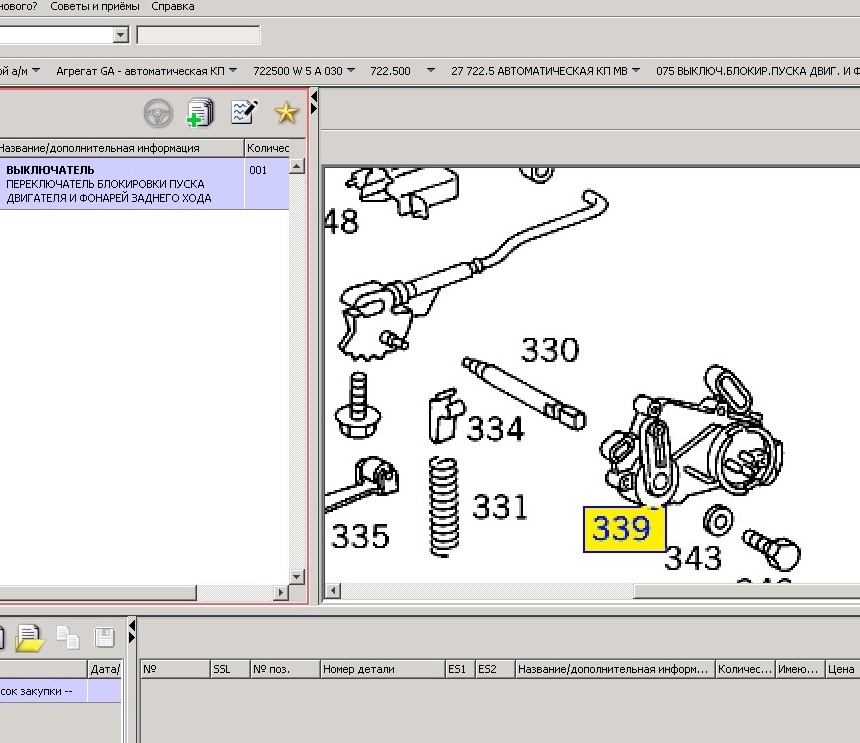

Значится так: при повороте ключа в положение 1 загораются все контрольные лампы, включается бензонасос и после подкачки отключается, в районе бардачка - жужжащий звук, потом поворот ключа в положение 2 - ключ повернулся, но ни втягивающее, ни стартер не заработал. Лампы, по-моему, не гасли. Ключ вернулся в положение 1 и вот из него повернуть еще раз в положение 2 не получается, только после возврата в положение 0 можно снова 1-2. Затем решил попробовать перевести рычаг АКПП в положение "N" и попробовать завести. О чудо! Стартер ожил, но, все-таки завести не получилось, т.к. за 1,5 месяца стояния без движения сел аккумулятор. На основании сегодняшнего опыта и информации, полученной при чтении похожих тем на форуме,, могу сделать вывод, что капать нужно реле на АКПП, блокирующее стартер (не помню как правильно оно называется). Если не прав - поправьте.Так в том - то и дело, что завести не могу. Раньше все работало и ключ дальше до конца проворачивался, а когда последний раз заглох, то появился слаборазличимый гул со стороны приборной панели перед передним пассажиром и ключ поворачивается только в первое положение, когда загораются контрольные лампы. Ну, чтобы не быть голословным, завтра утром специально подъеду к машине и внимательнее все просмотрю, попробую завести, послушаю. Потом отпишусь.
Теперь надо еще раз найти, как это исправляется.

на самой акпп на тяге привинчина лягушка, к ней проводка с продольным разьемом, проблема 99,99% в этой лягушке, делов на 3 минуты, но они мпоследнее время подоражали, ка вобщем и все вокруг. если совсем жабко, можно попыттаься рассверлить заклепки, и почистить ее, заложить солидола, нов серавно хватит на год максимум.

1) что-то не могу прикрепить к письму вложение в виде фотки. Переписал номер каталожный, это та деталь, которая мне нужна: А1242704596?на самой акпп на тяге привинчина лягушка, к ней проводка с продольным разьемом, проблема 99,99% в этой лягушке, делов на 3 минуты, но они мпоследнее время подоражали, ка вобщем и все вокруг. если совсем жабко, можно попыттаься рассверлить заклепки, и почистить ее, заложить солидола, нов серавно хватит на год максимум.

к тяге акпп идет провод, не перепутаешь
#71
Отправлено 27 November 2014 - 15:37
Да я понял, что перепутать там сложно, просто хотел пробить цену новой детали, а на схеме в экзисте не очень понятно.к тяге акпп идет провод, не перепутаешь
ну это так задумано, чтоб не крутили ключами когда мотор заведен
а так правильно, причина в этой хрени
