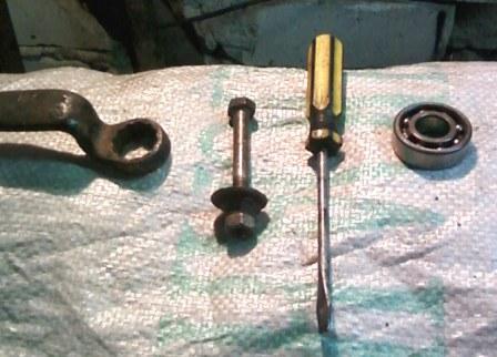

А раскачать как-нибудь не удастся?
или съёмник какой смастерить?
Берешь болт восьмерку, длинной примерно саентиметров восемь-десять. Накручиваешь на него гайку на 12 или 13, всовываешь в подшипник, расклиниваешь, что бы гайка не выскочила назад и не крутилась (можно просто отверткой, вкручиваешь болт, гайка одним краем цепляет за подшипник и вытаскивает его.
Делал так не один раз.
Так всё и вышло! )) Подцепил болт изогнутым накидным ключом и с первой попытки вытащил подшипник!
Сам не ожидал,как легко вышел.Даже сфотографировал! ))
Yu03 ,спасибо!

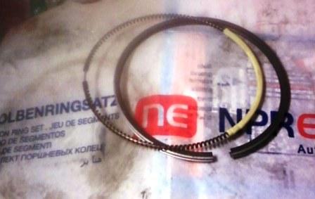

И новый вопрос: там пружинки на маслосъёмных имеют пластиковую трубочку надетую на часть окружности.Инструкции фирменной нет.
Начал было ставить кольца-как есть,да призадумался:что если пластик поплавится, в масляный насос попадёт и попортит? Может,снять пластик? Но он плотно обжимает,просто так не снимешь-не похоже,что для снятия предназначен...
Кто с такими пружинками сталкивался и опыт имеет? чё делать-то?
Для чего этот пластик я не знаю, но что он поплавится не бойся, ставь ничего не снимай.
Может,он для облегчения установки?Типа стяжки для пружины.Расплавится-пружинка разойдётся шире?
Поставил уже...будь,что будет...))
откуданафиг пластмасса на кольцах!!!,и что за кольца ne
Сообщение отредактировал den717: 06 December 2009 - 21:02
Я же писал-пластмасса установлена фирмой.
NE,раньше в Европе называлась SM,кажется-японская фирма.Иногда SM ещё попадается в каталогах и на деталях.
На всякий случай-именно этими кольцами снабжался конвейер для 61* двигателей МВ.Не думаю,чтобы они не знали,что делают...
у меня на маслосъемных SM тож пластик был, я снял его. Нельзя в мотор кольца в пластике пихать ИМХО! там кажется в поршнях в канавках маслосъемных колец дырочки есть - как минимум они буду забиты сразу. Да и вообще мне кажется не будут кольца полноценно выполнять свою роль. Пластик видимо для защиты колец до установки.
Не знаю...Мне подумалось-пластик на ПРУЖИНКЕ м\с колец стоит для пущего сжатия этой пружинки.Она и так с напрягом влезает в свой паз,а если заранее снять пластик-сжатые там витки разойдутся ещё шире...
В общем,не сложилось мнение о неминуемой катастрофе после расплавления.Даже если бы и надо было трубочку эту снять,думаю ,вариант неправильной установки не мог не рассматриваться изготовителем.
А ничего предупредительного на упаковке не было-стандартная маркировка и схема установки.У Гётце на упаковке колец картинок намного больше...))
Вощем,поставил как есть...будь,что будет...Мороз затормозил процесс установки двигателя.Жду оттепели.)
Kazak,а ты как трубочки снимал?они оч.плотно сидят. И как пружинки,влезли в свои пазы?
пружинки встали как и на всех маслосъемных кольцах такого устройства, все нормально, а пластик я снимал аккуратно - когда нет изгибов и перекосов она снимается довольно легко.

Здравствуйте! Трубочки пластиковые на расширителе маслосьемного кольца при работе двигла не плавились, на моем такие до ремонта стояли. Удачи!

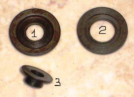

Получил по Экзисту миелевские шайбы-защиту форсунок(№2 на фото).Почему-то там заметно больше отверстие,чем на старых(№1)
Повлияет ли это на форсунки?опасно ли?
И ещё: в 616 ГБЦ,которую я поставил вместо своей 615,в стаканах под форсунками оказались ещё шайбочки-типа воронки (№3).Правда их только 3 шт. :(
Насколько они важны и нужны? они тоже заменяемые одноразовые или нет? и вообще,подскажите №,кто может?
Так что насчёт шайб?
