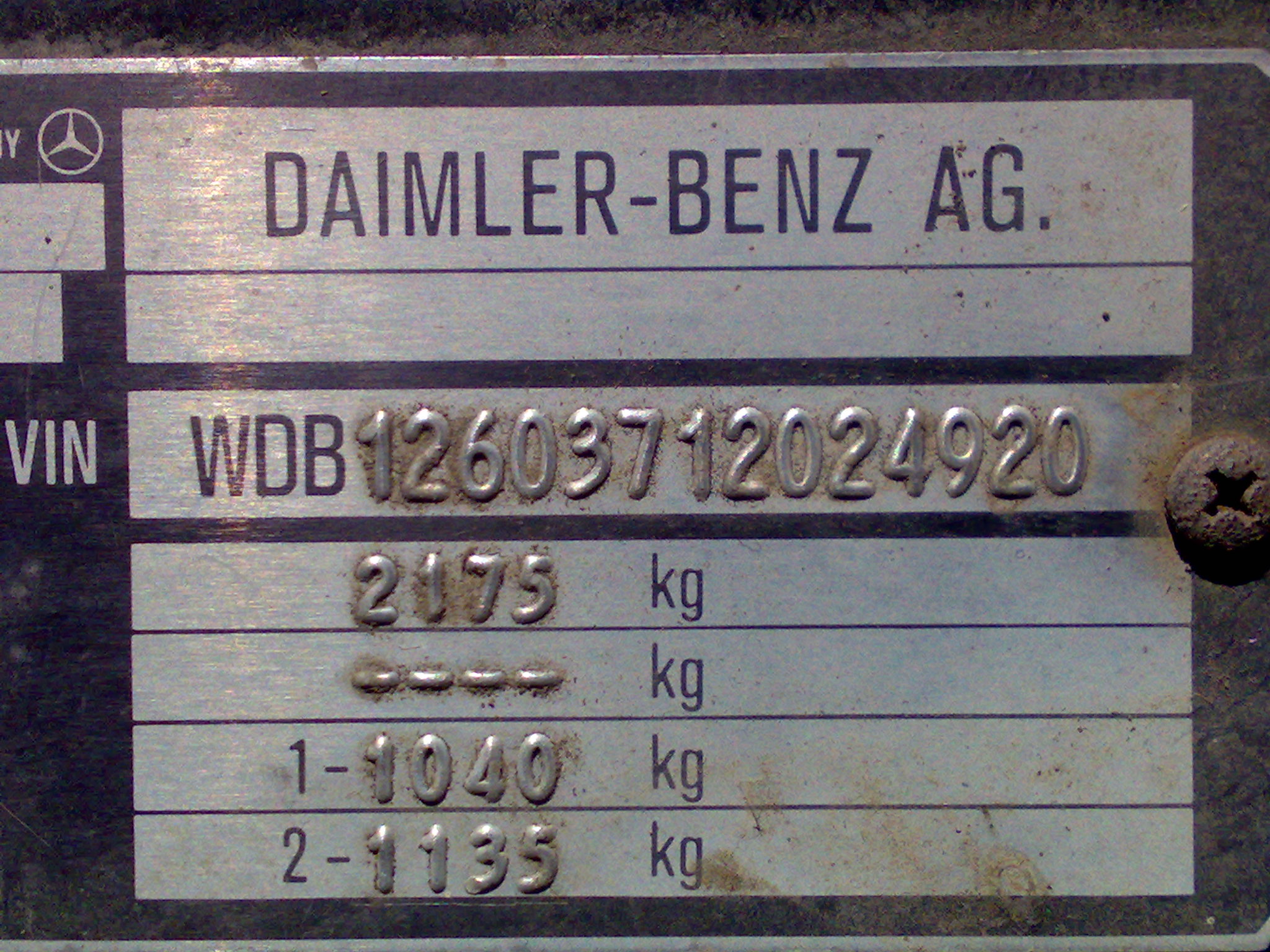

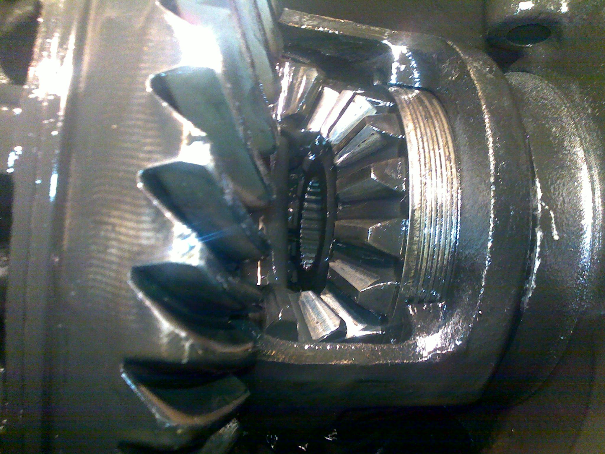

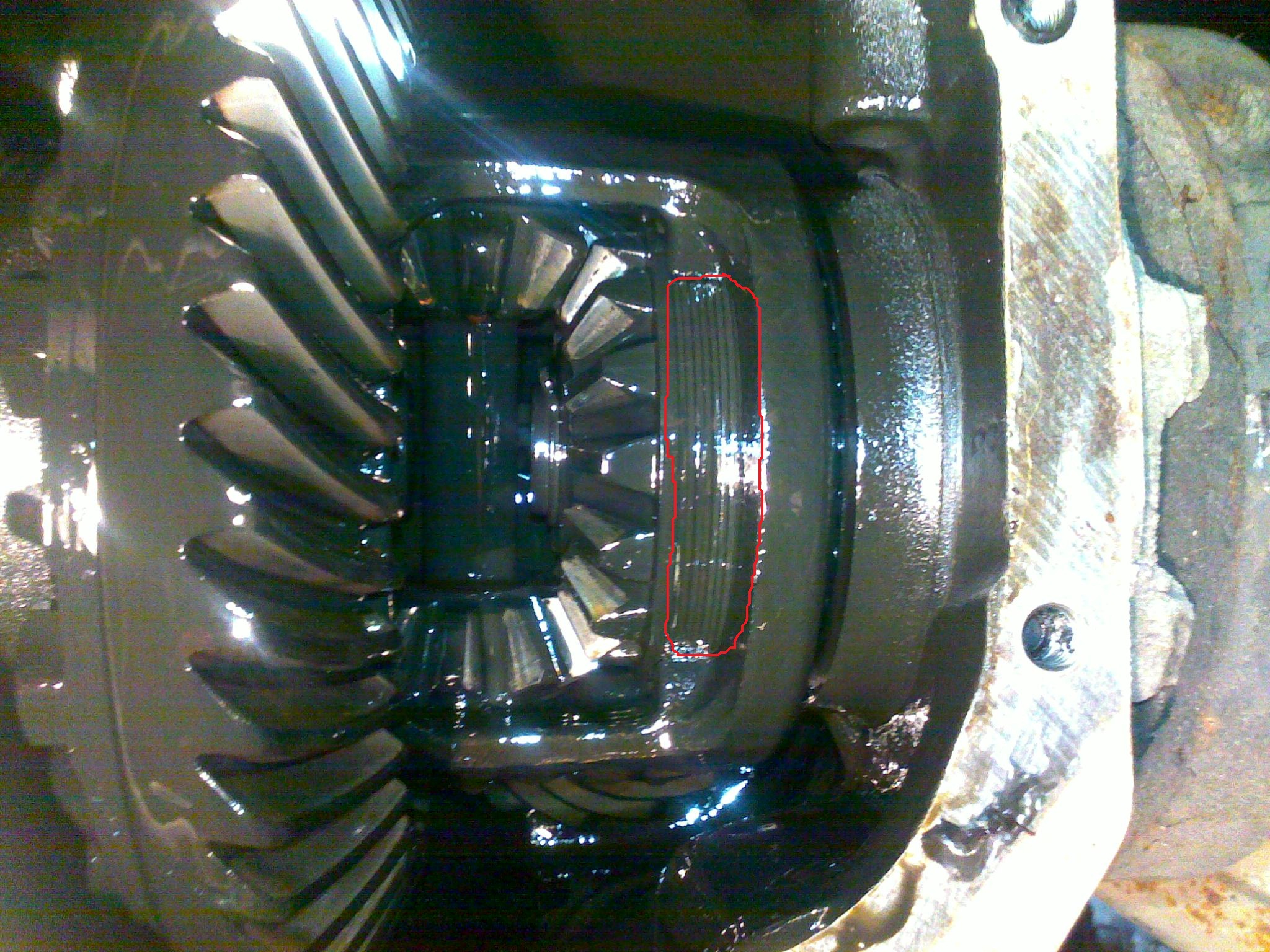

Сходил-таки на базу с фонарём (любопытство терзало меня :gigi: ), покрутил полуось- противоположная крутится в обратную сторону! Ну что, спецы, кто-нить скажет, блокирующийся он, или нет?!.... да, на всякий случай вин машины, с которой он снят:

Сходил-таки на базу с фонарём (любопытство терзало меня gigi.gif ), покрутил полуось- противоположная крутится в обратную сторону! Ну что, спецы, кто-нить скажет, блокирующийся он, или нет?!.... да, на всякий случай вин машины, с которой он снят:
Уменьшено до 96%
Прикрепленное изображение
По вину блокировка отсутствует

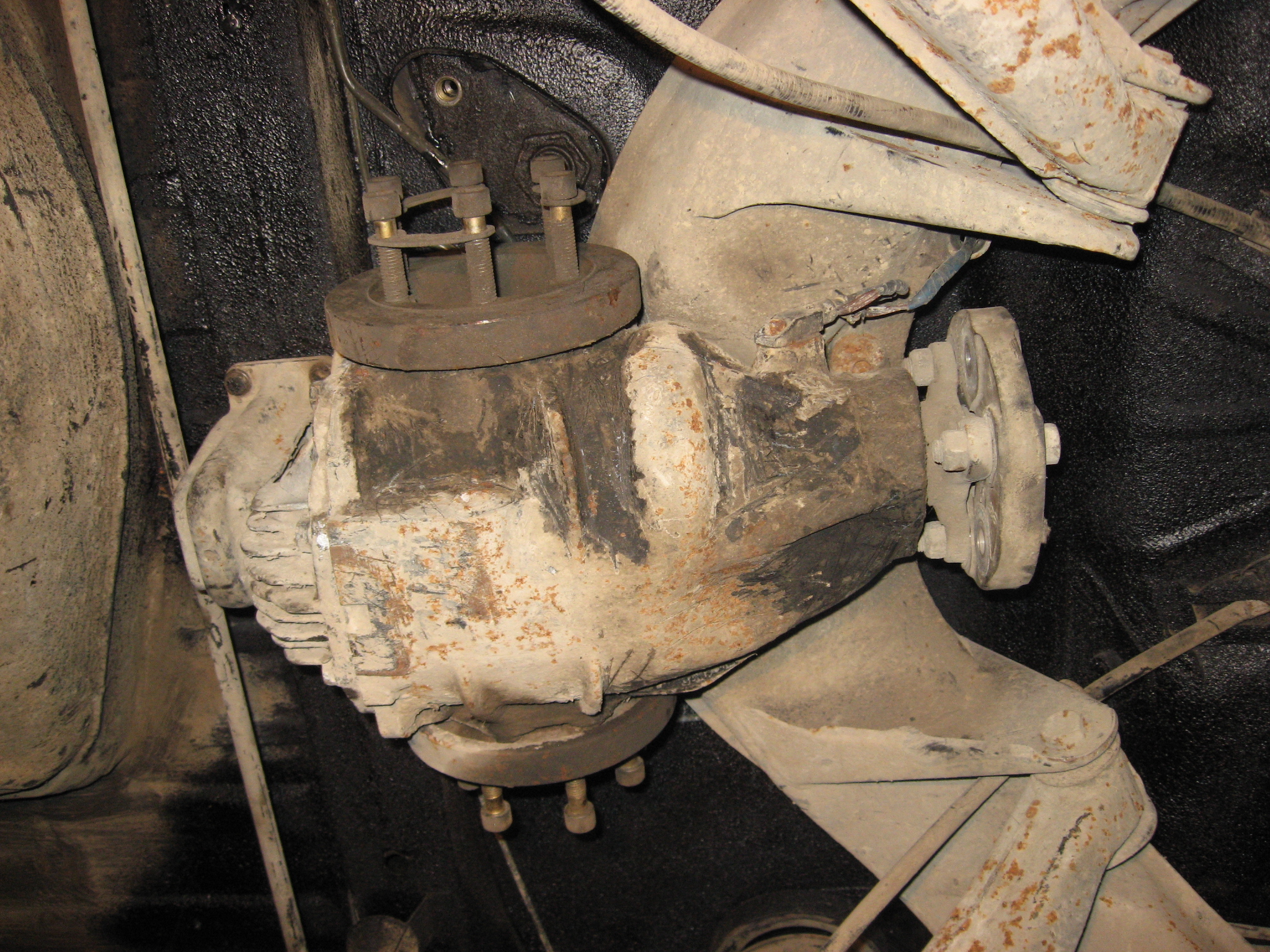

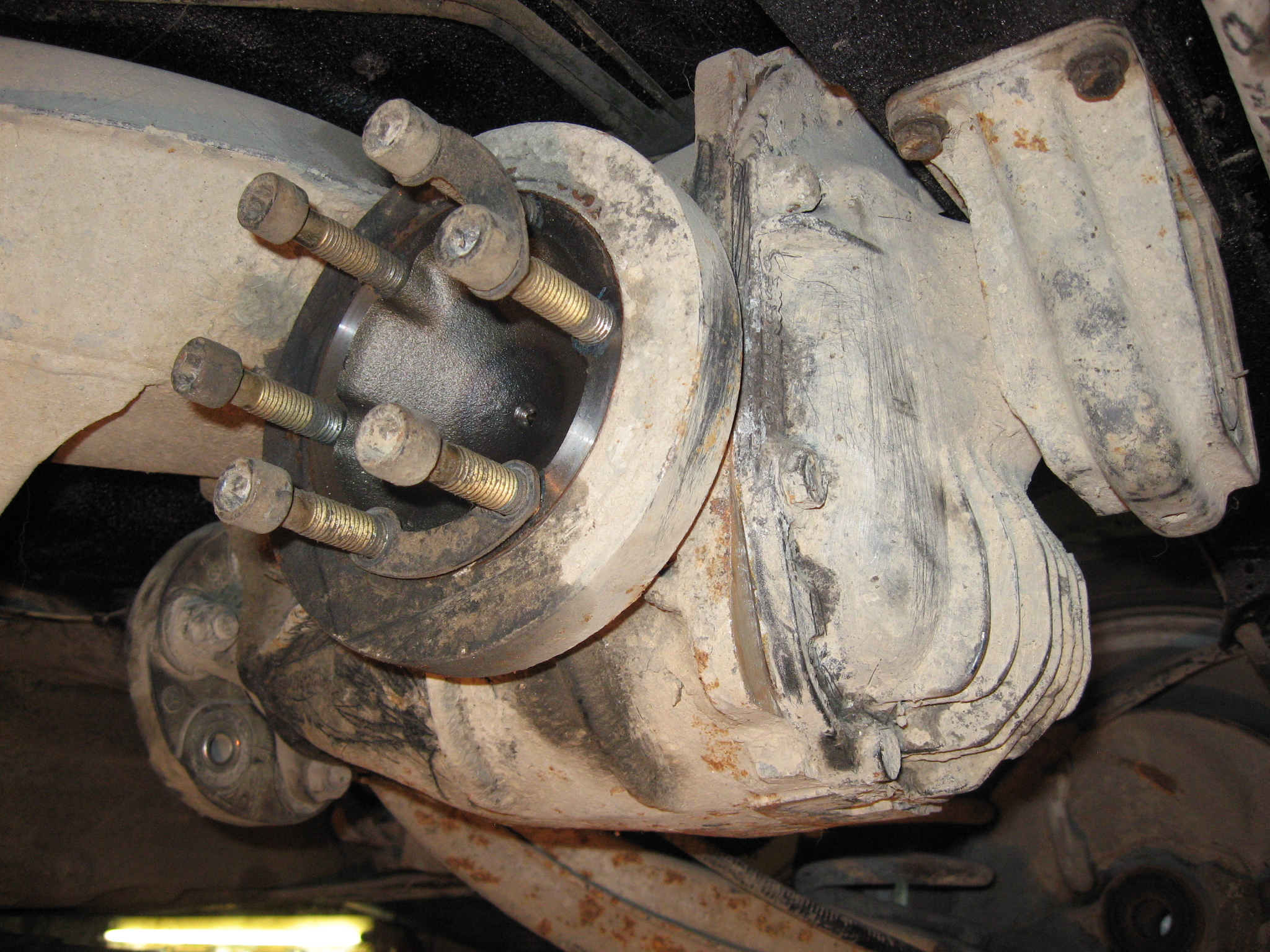

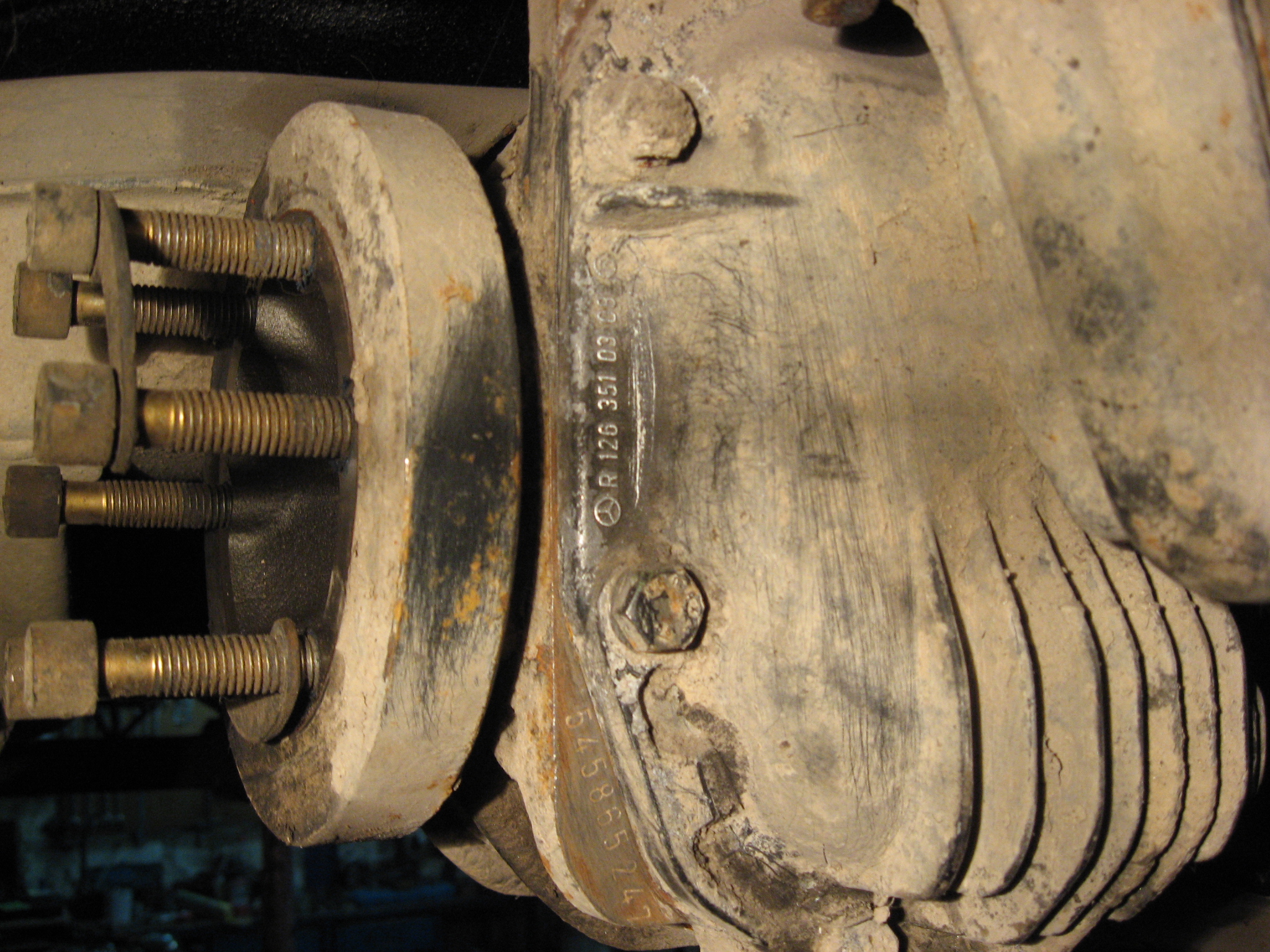

Отправлено 07 January 2010 - 16:39
Вот обещанные фотки
Присутствуют три надписи:
R1263510308
545 865 247
"Aghtung Special-Ol
Sperrdifferential" -надпись на табличке, закреплённой болтами крышки

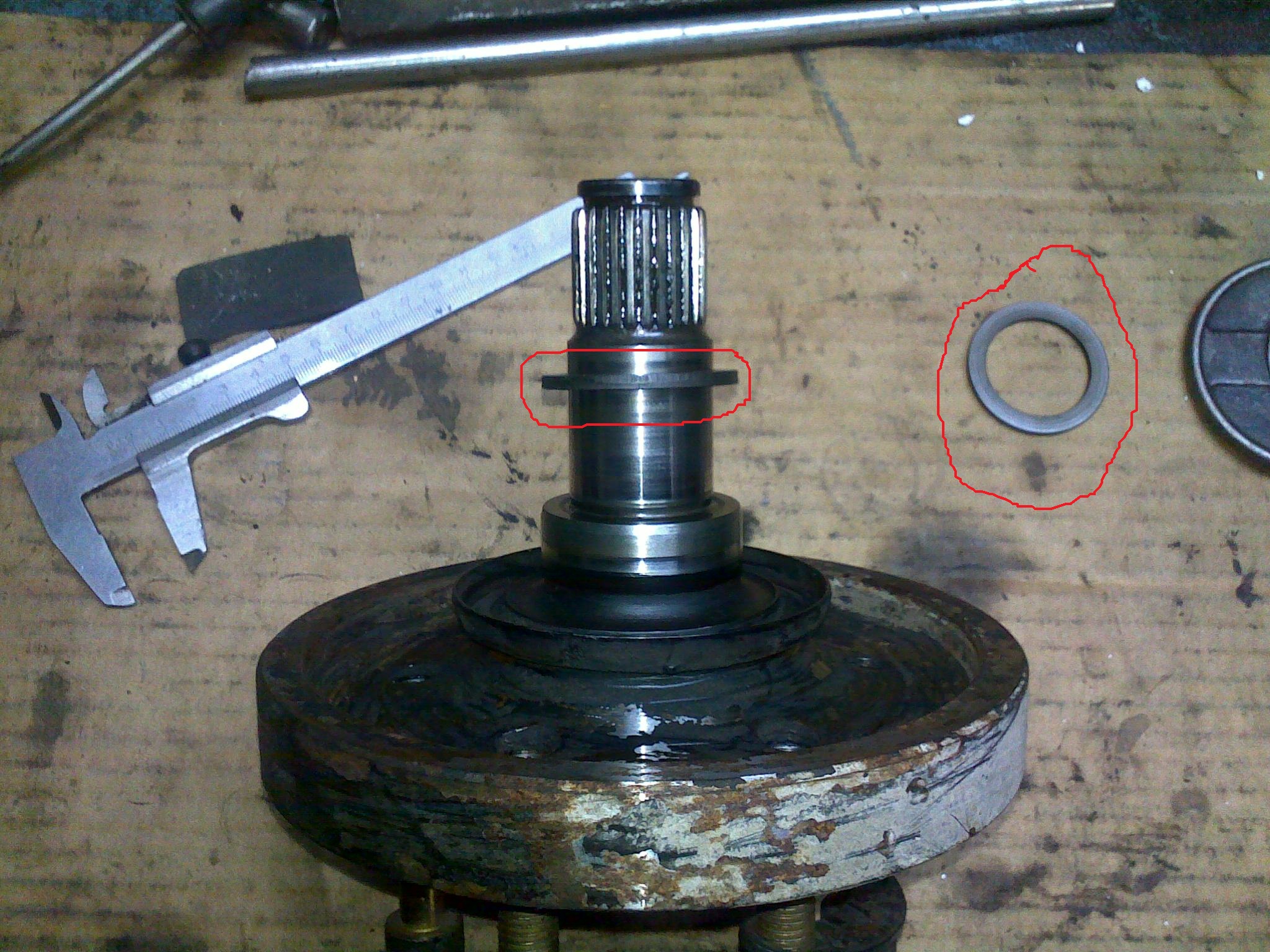

В данном дифференциале коэффициент блокировки был почти нулевой из за износа фрикционных дисков. Суммарный зазор с каждой стороны был равен 0.4 мм . Но его ещё можно компенсировать установкой других упорных колец.
толщина оригинального 3мм, сделали по паре 3.3мм 3.4мм из шестигранника и закалили. От толщины этих колец напрямую зависит коэффициент блокировки. Так-что будем эксперементировать.
