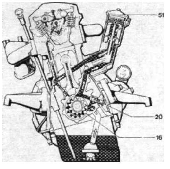

Все именно так! Смотри,что еще нарыл....
Масляный насос -16- забирает масло из масляного картера и подает его е магистральный масляный фильтр. На выходе масляного насоса имеется предохранительный клапан -20-. Клапан открывается при слишком высоком давлении 4 бар (на автомобилях выпуска с ок­ тября 1984 г.: около 3 бар) и часть масла стекает обратно в масляный картер. По нижнему каналу, минуя запорный возвратный клапан масло проходит в масляный фильтр -51-. Запорный возвратный клапан пре­ пятствует стеканию масла в масляный картер при выключенном двигате­ ле. По верхнему каналу фильтра масло попадает в магистральный ка­ нал. При засорении масляного фильтра открывается перепускной кла­ пан и обеспечивает подачу в магистральный канал не отфильтрованно­ го масла. От магистрального канала ответвляются каналы смазки подшипни- коколенчатого вала. Через наклонные отверстия в коленчатом вале масло поступает к шатунным подшипникам и оттуда распрыскивается на поршневые пальцы и цилиндры. Одновременно через наклонные каналы моторное масло подается в головку цилиндров на подшипники распределительного вала, оси ко­ ромысел и опоры коромысел.

Что за "....Запорный возвратный клапан..." и где он стоит????? У меня появилось много мыслей свежих!!! Где он??? :spy:
Ну вот мы убеждаемся ещё раз, что масло к фильтру не доходит или клапана в фильтре заклинили и перепускной клапан в фильтре тоже заклинил. Странно что всё одновременно.
Он вроде бы в самом фильтре находится. Но я не знаю, я его ни разу не видел.
Запорный возвратный клапан пре­ пятствует стеканию масла в масляный картер при выключенном двигате­ ле[/i].

Отправлено 23 January 2010 - 23:49
Не-а, я понял, он находиться после фильтра!!! Эта фигня, изображенная на рисунке, то место,куда вкручивается фильтр... Мне так кажется :redface:
Меринок W201/102 2.0 1987 г.в. pierburg 2ee

Отправлено 23 January 2010 - 23:54
Вооот, а у меня самый больной вопрос,что масло в системе не держалось, все добросовестно стекало обратно. Даже заглушив машину на 10 секунд, масло опять показывало давление "0" в течении секунд 6-10, точно не помню. Мож реально фильтр глюченный? Если конечно этот клапан точно в фильтре стоит? Че скажешь по рисунку,это фильтр??
По рисунку где фильтр, там видны какие-то белые отводящие штуки, которые под давлением потока откроются, при отсутствии давления эти штуки будут на своих местах и не дают стечь маслу обратно в картер. Вроде так я понял.
Но этот фильтр со сменным картриджем, поэтому он не такой, как тот, что я тебе показал под №77. Тот что на рисунке, здесь: http://www.elcats.ru...y...p;s=924&sv=, кстати на Эксистном рисунке видны клапана.
Хорошая у тебя книга вообще-то, у меня 2 книги и так подробно ничего не рассказывается :roof:
Так у тебя фильтр с сменным картриджем или весь корпус фильтра меняется при смене масла как деталь №77 http://www.elcats.ru...g...mp;vin=&ml=?
Если глянуть на рисунки Эксиста, то клапана масляного насоса видны, получается они не в фильтре всё-таки, а в корпусе, в который вкручиваются фильтры.
Сообщение отредактировал BAF.F1: 24 January 2010 - 00:03

Отправлено 24 January 2010 - 00:01
Да я ее сдесь нашел недавно, посмотри, мне очень понравилось
http://www.oldmerin....mp;showfile=435
Пасиб тебе огромное за поддержку, завтра меня затянут в гараж, куплю фильтр, а вечером отпишусь как результаты....Но скорее всего поменяю и крышку и ротор и весь комплект, для надежности... Хорошо,что все есть в запасе :super:
