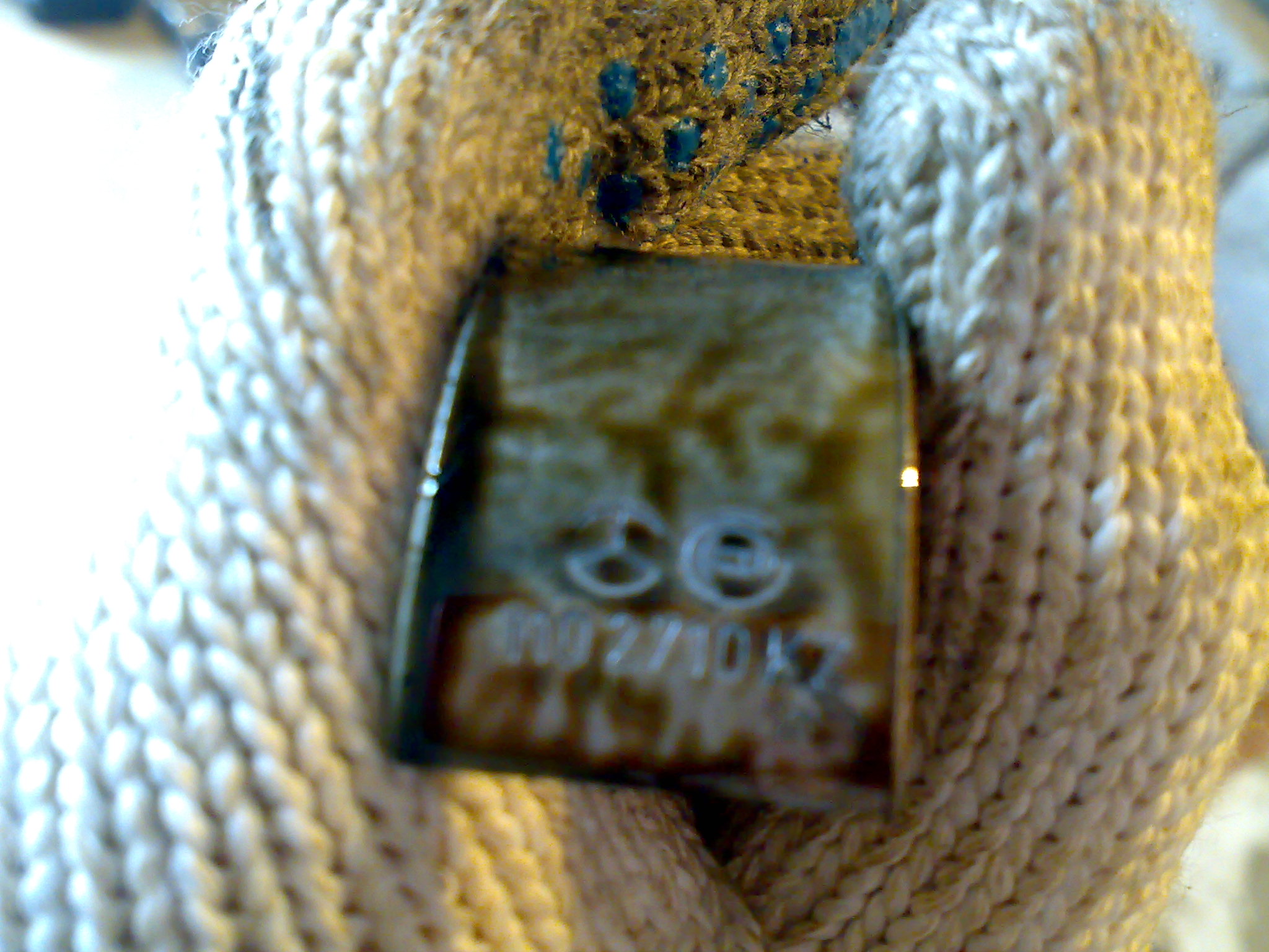

1. А что обозначает вот эта маркировка на шатунных вкладышах, сегодня вот выковырил вкладыши из шатуна ?
две буковки KZ в конце это что ?

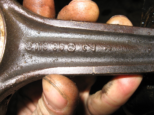

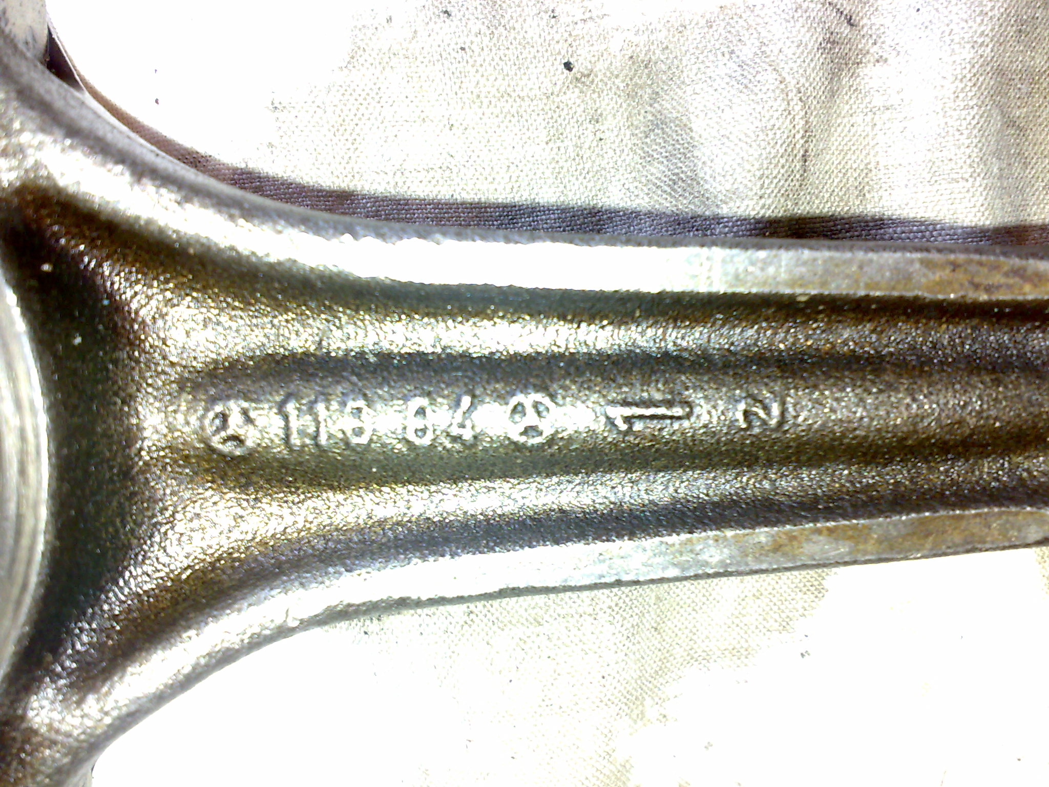

3. Что означает маркировка на шатуне ? у меня вот такой шатун, который надо заменить
вот такой мне подойдёт ?

1. Просто маркировка, ничего не означает, все равно один вкладыш не купить.

3. Если геометрические размеры шатунов идентичны, а иначе и смысла ставить его нет, то значит он из другой весовой группы. Взвесь и все станет понятно. Разница в массе шатунов не должна быть больше 5-8г (1 -1.5% от массы детали).

1) вКЛАДЫШЬ ФИРМЫ Glyco с оригинальным клеймом - Kz внутренняя маркировка завода изготовителя- серия и т.п. 10 в конце обычно + 0,25

3)Шатун главное чтобы со 123 мотора был. И взвесить их лишним не будет.

Вкладыш ФИРМЫ Glyco
А я то думал, где я видел это клеймо. :D Значит Glyco коренные в оригинале на 115-ый идут. Знал бы купил бы их дешевле как Glyco, чем за такое позорище в оригинале переплачивать.

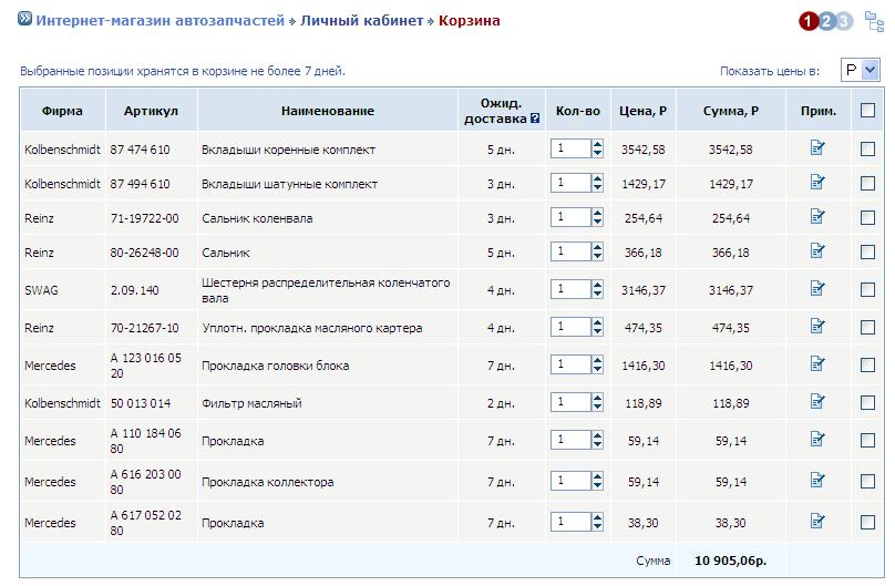

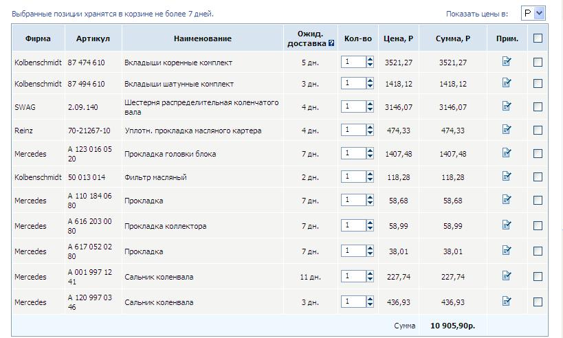

Всем привет.
Буду заказывать на экзисте, в нашем городе чёто я никаких вышеупомянутых представителей не нашёл.....
Народ, прокомеентируйте пожалуйста то что я хочу заказать, а то мож хрень всякую я хочу ))))) На всякие там дешовые прокладки внимания не обращайте, какие то названия у них иногда прописаны странные....

Все Вери Гуд - это что касается брендов. Ну а оригинал он и в Африке оригинал.

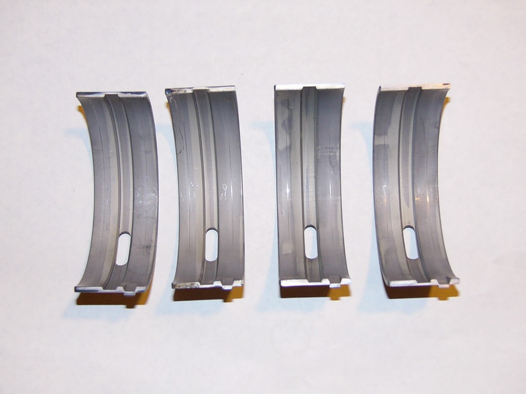

Коренные вкладыши на М115 оригинал, с клеймом Glyco и звездой, я не в восторге, пришли как попало завернутые в бумагу в коробушке с голограммой. Такой же был комплект и от Glyco в магазине за 2500, оригинал стоит 5000. Я считаю что это позорище, все поцарапанные и грязные. KS не взял потому что неадекватно дорого почти 9000р :shock: . Шатынные взял KS, все как нужно, в вакумной упаковке, аккуратно уложены, ни царапинки ни пылинки.
Новосибирский дилер мерса, у нас один, вообще ничего не возит на старые мерсы, просто тупо отказывает.
Вот и сами вкладыши, одно радует что неюзанные. :smile:

Забыл заказать стопорное кольцо шестерни на колено, старое не пойдет. даже если перевернуть. сопли масляные будут.
Потом, заднюю набивку я бы поменял на оригинал, случишь с ней , что вообще весь двигун снимать придется. а разница в 70 рублей не велика цена. Да и еще я-бы цепь заказал в оригенале, а то там фуфел стоит сваг, да еще на таком механизме. Несмотря на то. что она новая, но мне лично, когда я ее ставил рамиле не очень понравилась))
Потом звони мне. я тебе железки сделаю дешьвле из того-же экзиста. Посчитаем прикинем.
