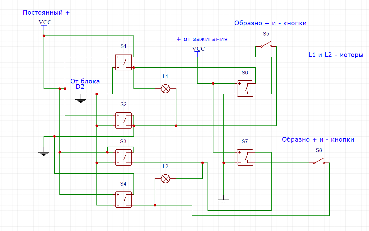

  • Cообщений: 32
  • Город:Ленинград
Отправлено 13 August 2015 - 18:39
Именно так. Такая конфигурация использовалась на дорестайлах.
Большое спасибо. Сегодня, кстати, доделал своеобразный "блок комфорта". Так как в моей машине изначально не было ЭСП, а был только люк, пришлось кинуть 4 четырехконтактных реле, 2 пятиконтактных реле и от блока комфорта провод c D2. (БК есть, так как машина с люком). Вот, как работает http://vk.com/video102153680_171781183
Если кому-то интересно, нарисую схему. Только сильне не пинайте, я ж не электрик XD
Сообщение отредактировал zerojj: 13 August 2015 - 18:41
W124, 1988, M102.985, АКПП, WDB1240231B088621.

#76 ОФФЛАЙН   zerojj
zerojj
  • Cообщений: 32
  • Город:Ленинград
Отправлено 14 August 2015 - 14:03
Сообщение отредактировал zerojj: 14 August 2015 - 14:04

#77 ОФФЛАЙН   zerojj
zerojj
  • Cообщений: 32
  • Город:Ленинград
Отправлено 16 August 2015 - 02:04
Вот такая:
Те провода, которые идут не к минусу, необходимо подключить к зажиганию? Нигде не нужен постоянный плюс (на подсветку, например)?
#78 ОФФЛАЙН   DeMonZ79
DeMonZ79
  • Cообщений: 2048
  • Город:Одесса
Отправлено 16 August 2015 - 12:46
подсветка отдельным проводом подается(серо/голубым), есть 12 В от зажигания (черно/желтый)

#79 ОФФЛАЙН   SES1893
SES1893
  • Cообщений: 173
    s124 603912
Отправлено 23 June 2017 - 09:23
всем привет. нужна помощь электриков. на моем мерсе стояли весла и спереди и сзади. взял в разборе 2 стеклоподъемника передних. и кнопки с разъемами рестайлинговые. сами понимаете блок комфорта у меня желтый только на люк и двери. значит было принято решение подключить все через обычные 5 контактные реле. скачал схему в инете
но вот что вышло на кнопку стеклоподъемника на контакт 1 пришлось подать не массу а +12в и теперь не понятно как решить вопрос с подсветкой. прошу помощи переделать схему реле или как подключить подсветку при действующей схеме?
