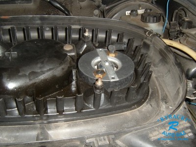

как это куда, в миксер подавай,как положено clip_image001.jpg вот миксер на к-джет
Вот ссылка на миксеры http://www.rybacki.pl/
MB 124.028/104.942/722.433/ 744 (сверкающее серебро металлик)
По ссылке три вида смесителей. Какой лучше на 103 300 ??? Иобязательна ли бобышка? 3й вариант без бобышки, но с 2мя подводами. так лучше?

Не важно, это просто модификации, работают они все хорошо.
