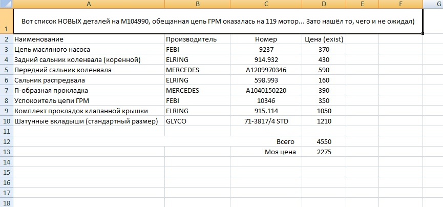

Отправлено 24 January 2011 - 01:06
Как насчет прокладки клапанной крышки, сальников распредвала Elring, цепи маслонасоса и успокоителя Febi? Досталась по случаю кучка запчастей по броссовой цене (1000р).
Что из этого спика можно использовать?

Отправлено 24 January 2011 - 01:37
елринг брал в кэмпе, задеревенели за год. Ставь, но проверяй подтеки, если появилась мокрота, срочно спасай свечные колодцы. Стал менять на оригинал, когда открыл, оказалось что одно колечко свечное было браковано. Поставил 1 в замен опять елринг, опять потек. В итоге при покупке оригинала проверяйте, оно под полиэтиленом видно, а то иза одного колечка придется опять 6 штук брать

Отправлено 24 January 2011 - 01:44
Что скажет аудитория по цепи и успокоителям?

Отправлено 24 January 2011 - 02:03
а что говорить? оригинал купи. не дороже денег. зато спокойно спать будешь )

Отправлено 25 January 2011 - 21:50
Febi я бы не стал брать, т.к. его направляющие гнутся легко, а оригинал твёрдый, почти не гнётся. Ведь более мягкий материал быстрее стирается, чем твёрдый. Если я неправ, поправьте.
Elring - нареканий не было. Ещё он производит оригинал.

Отправлено 26 January 2011 - 00:30
Именно что феби?
