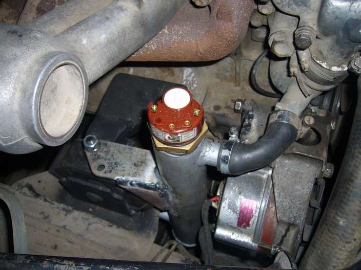

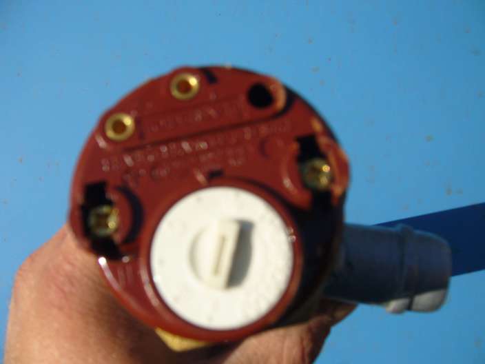

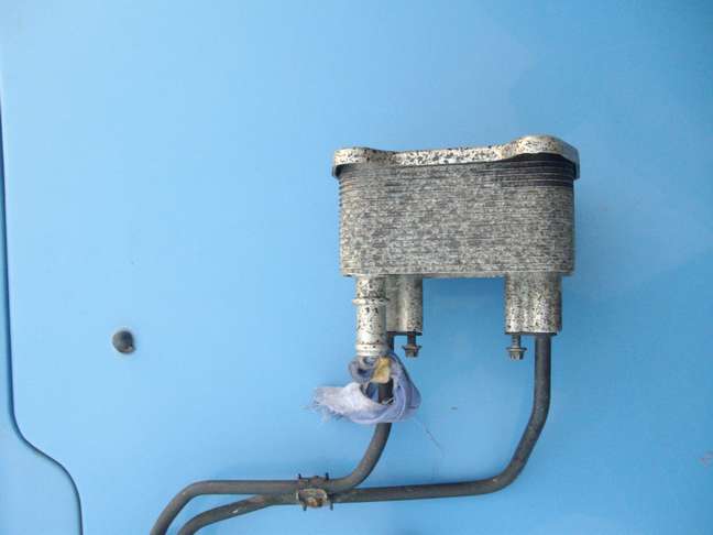

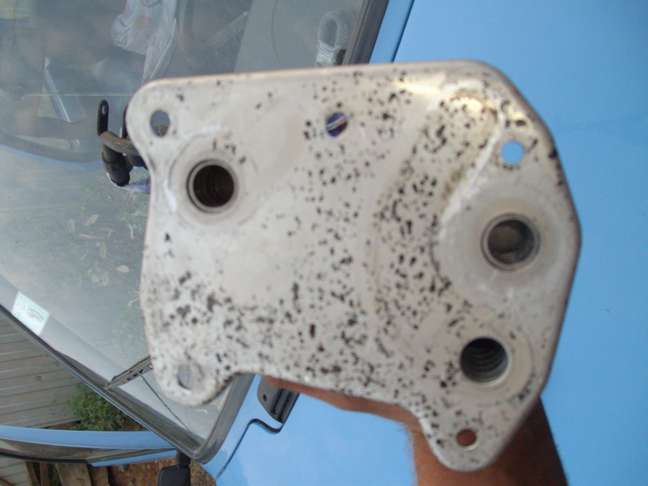

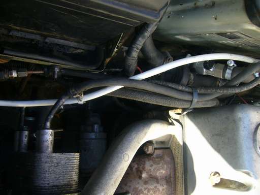

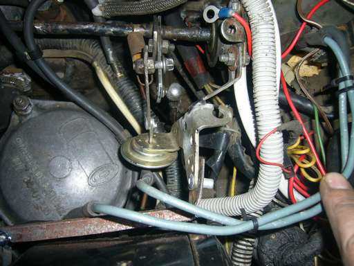

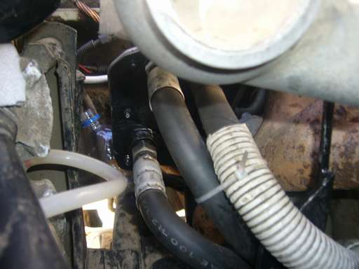

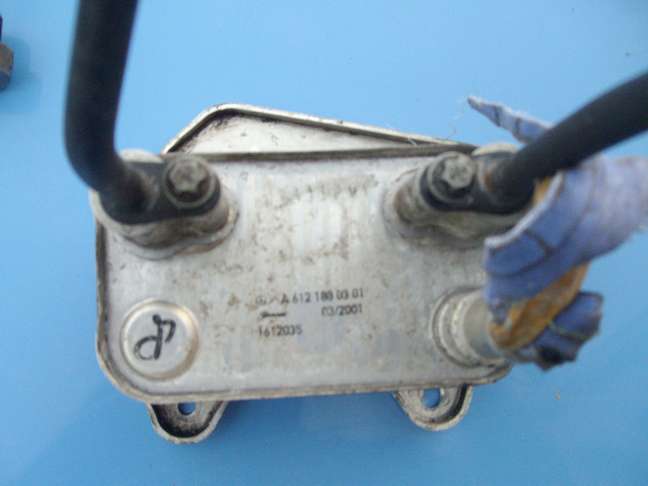

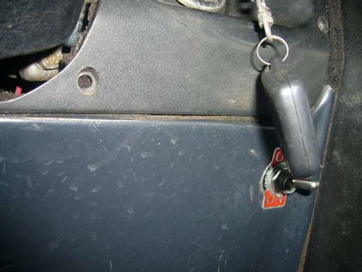

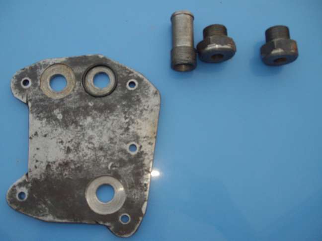

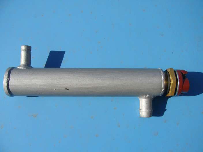

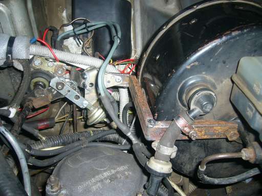

Ну вот наконец-то могу выложить фоты сделанного, если мегафон не подведёт.Установленный теплообменник.Маслосхема по принципу мас. радиатора. Во второй полости( вместо масла АКПП) солярка(обратка).Также виден кран, чтоб летом , когда кран печки закрыт, через обменник проходил тосол.Это улучшит теплообмен мотора, отток от 5 цилиндра. Далее замутил повышение прогревочных оборотов от тумблера через мембрану от япошки и эл.клапан.Можно сделать в автоматическом режиме через термодатчик из радиомагазина( есть почти на любую температуру, нормальнозамкнутые и нормальноразомкнутые, срабатывают на определённой температуре, до 10Ампер сказали, хоть куда можно закрепить).Ещё фотки котла на Аристоновском тэне.

#80 ОФФЛАЙН   Cannibal Mad
Cannibal Mad
  • Cообщений: 4369
  • Город:г. Лида, Беларусь
    W126, W123
Отправлено 04 October 2010 - 11:45
Переделки глобальные, особенно понравилось исполнение прогревочных холостых (сам думал замутить нечто такое, да всё недосуг). Есть один косячок-с... К генератору теперь подлазить проблематично.
