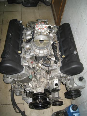

привет всем!восстанавливаю машину для себя!в прошлом году столкнулся с проблемой кап ремонта, из всех предложений я остановился именно на нем !после продолжительного разговора с мотористом понял что он человек ответственный и буквально фанатеет своей профессией!у меня загильзованный блок! гильзовали с применением азота, гильзами MAN!гильзовка вместе с ремонтом головок (мойкой, правкой седел, заменой направляющих на новые, проверкой клапанов в новых направляющих на прилегание в седле, заменой маслосъемных колпачков, шифовкой плоскости и т.д.) с мойкой всего блока и масляных каналов вышла около 40000!мне повезло с поршневой, она оказалась новой и оригинальной!под поршневую изготовили гильзы и загильзовали блок!есть небольшое НО, кольца в оригинале идут под никосил, а это значит что расход масла будет чуть больше!все запчасти новые даже некоторые болты!собираю год т.к. накладно, в данный момент все куплено, и мотор практически собран!уперлись в гидрокомпенсаторы, как правильно их установить и подобрать регулировочные шайбы!двигатель собирался с выдержкой всех усилий затяжки всех болтов, зазоров и технологии!есть вся техническая документация по зазорам, меткам усилиям и т.д добытая через знакомых в официальных сервисах МБ (на английском)!если надо обращайтесь, только прийдется подождать пока отсканирую!PS: у нас много машин которым гильзовали блоки, в числе прочих порш кайен, накатал 80000, все нормально!мл 430-полет нормальный!конечно далеко будет не миллионник, но я решил сделать так, чем брать неизвестно какой мотор и неизвестно с каким пробегом!чтобы там не говорили!главное терпение, мастера и качественное оборудование!
