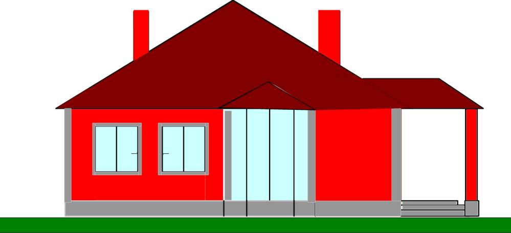

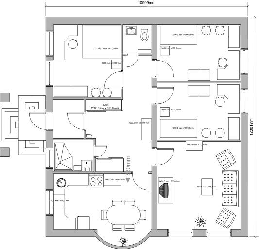

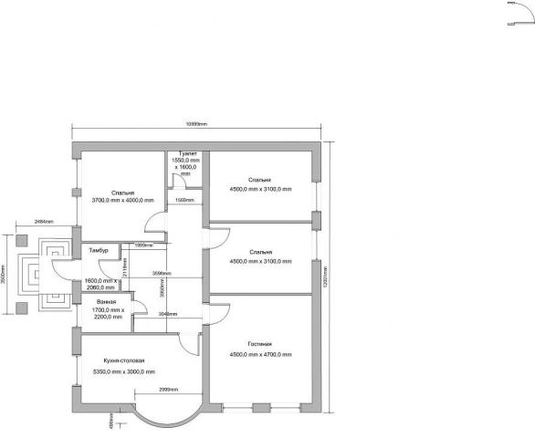

Подредактировал, убрал все узкие (в прямом и переносном смысле слова) места, получилось вот что. Плюсы - одна несущая стена, прямой проход в дом и более компактное расположение на участке. Строить думаю из газосиликата "Аэробел" и облицовочного кирпича. С толщиной стен не определился до конца: можно 300мм аэробел и 125 облицовочный кирпич, либо 200 мм аэробел, 100 мм утеплитель и 125 мм облицовочный кирпич. Второй вариант немного экономичнее, зато первый - надежнее и проще.

Поправили проект (развернули зервально, подвинули ванную), разместили на участке. Добавляю фасад в цвете.

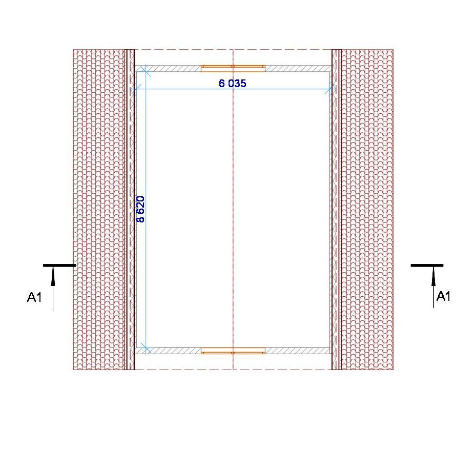

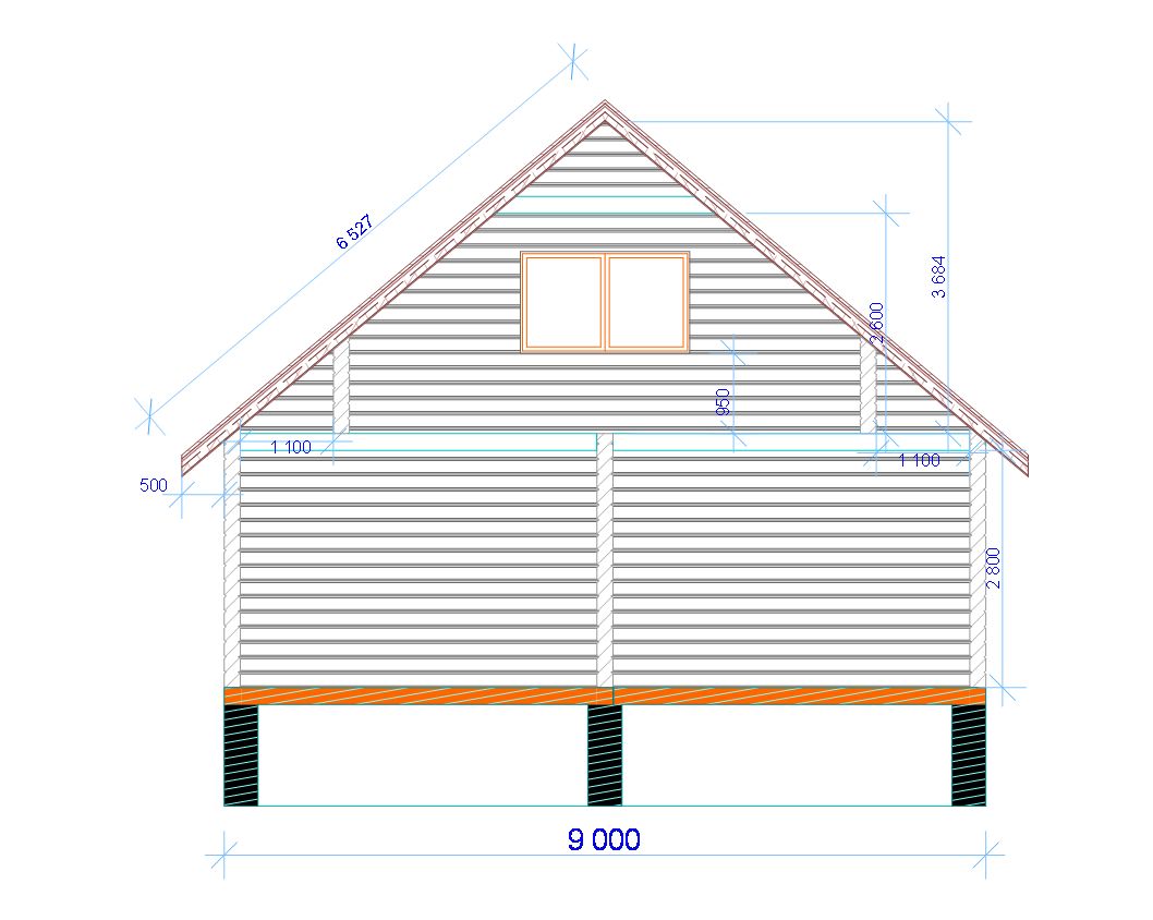

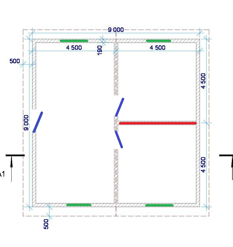

вот что мне предложили, коробка под крышу 670 руб
Фото не открывается.
Коробка с крышей? Окна, двери...?
Земля? Свой уч-к? Или 670 с землёй?
Коммуникации? Внутренние? Подводка к дому?
зы: Потолки низковаты!

прилепил тут
Да., коробка с крышей
670 строительство
фундамент сделал в прошлом году
в Москве 2,5 я заложил 2,8 куда выше зимой бабло жечь на прогрев
Комуникаций ни каких нет, как лишних денег, а только электростолб стоит, коробку поставлю периметр закрою и подведу электричество грят прим 30 тыс.
Потом забор из рабицы 30-50руб, засажу нафиг его винограбом будет практичная и красивая изгородь, годика через 3-4, потом скважина 80-100руб.
участок в том году покупали за 600, в нём есть маленький сюрпризик он криво посажен т.е. раскорячен на 2 участка причем второй участок сбоку не размежован т.е. его нет в перспективе буду колупаться прибирать эту землю
