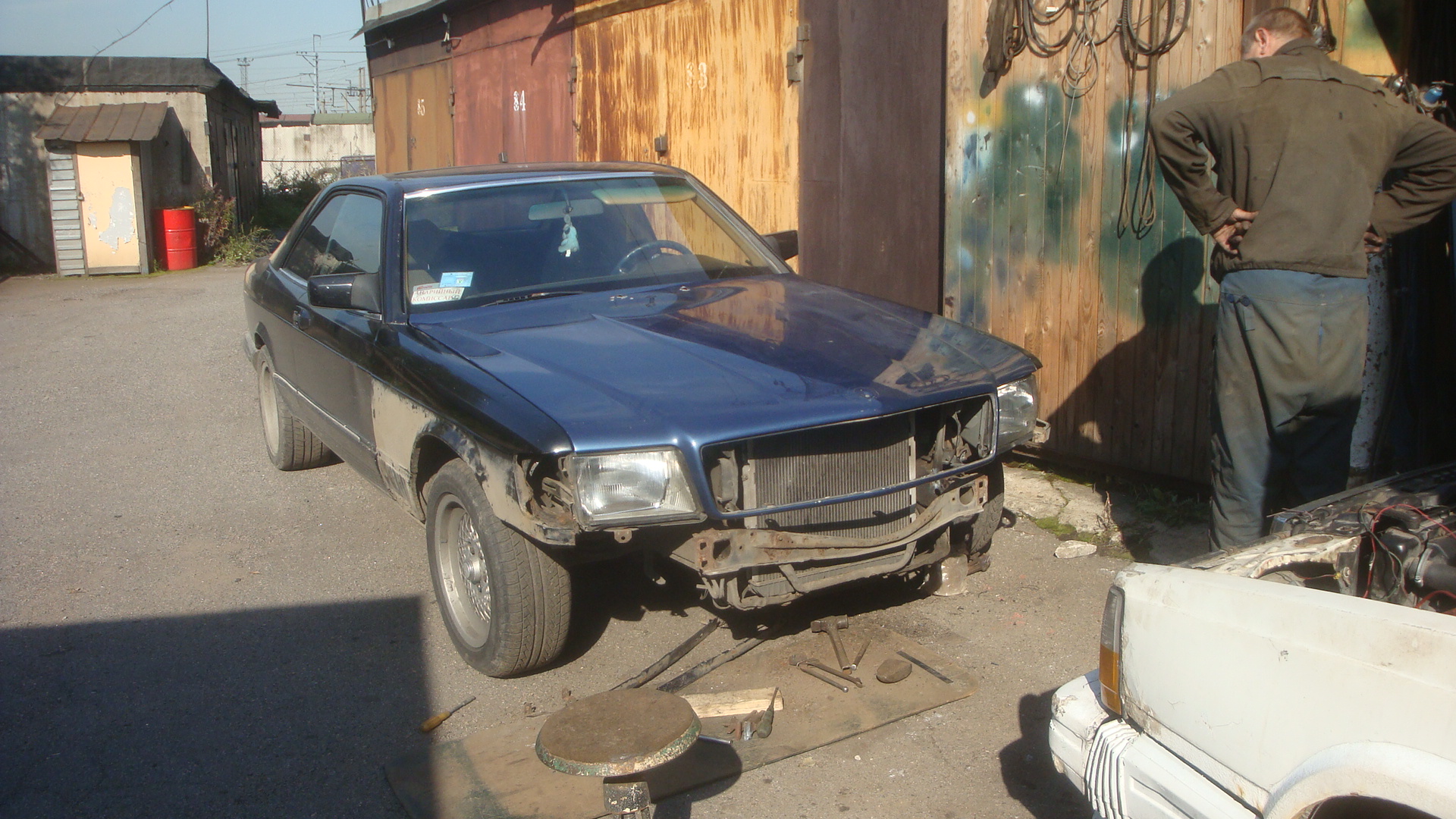

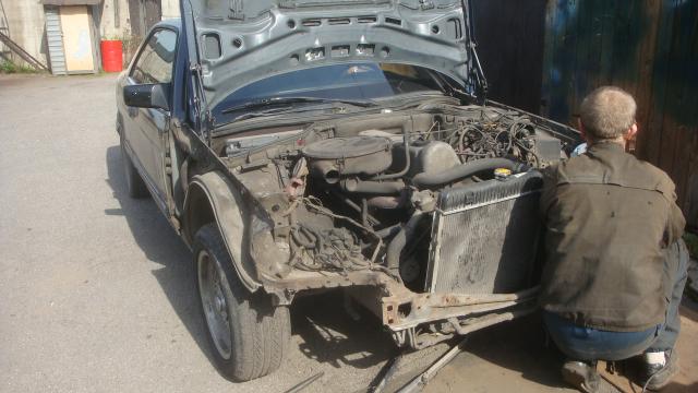

#73 ОФФЛАЙН   9225
9225
  • Cообщений: 616
  • Город:питер
    W126,1984
Отправлено 05 September 2011 - 21:18
вроде все закуплено,процесс пошел
