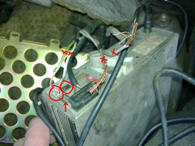

piton
всунь прямо в выходной разъём динамик и поймёшь в чём косяк, в проводке или нет выхода из блока.
#62 ОФФЛАЙН   piton
piton
  • Cообщений: 1947
Отправлено 01 February 2011 - 09:48
piton
в выходной на усилке?
это они?
ГЧ 93г. (коплю на w140 купе)
#63 ОФФЛАЙН   sheremet
Отправлено 01 February 2011 - 10:27
это они?
да! которые кружочками обведены. сунь туда напрямую динамик и сразу поймёшь, куда копать.
#64 ОФФЛАЙН   piton
piton
  • Cообщений: 1947
Отправлено 01 February 2011 - 10:52
сунул. звук из обоих гнезд есть.

#65 ОФФЛАЙН   piton
piton
  • Cообщений: 1947
Отправлено 01 February 2011 - 12:12
а куда идут провода, которые у меня рядом с усилком? (4 штуки). я так понимаю это выход на динамики. а почему их 4? (колонок вродеж 6) и куда их подключать в магнитоле?

#66 ОФФЛАЙН   piton
piton
  • Cообщений: 1947
Отправлено 01 February 2011 - 16:25
ну в общем разобрался. на фадер звук приходит, а с него уже уходит вникуда, т.к. с каждой колонки протащен свой провод (про двери естественно забыли) напрямую к магнитоле. короче дождусь лета и разберу салон.
