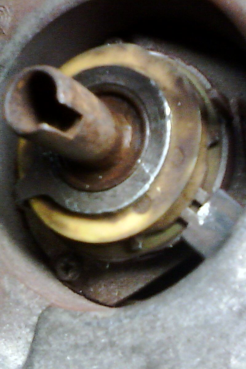

#70 ОФФЛАЙН   gabelton999
gabelton999
  • Cообщений: 143
  • Город:Россия г. Тверь
Отправлено 25 November 2011 - 07:44
А как разобрать трамблер. Снял Крышку распределителя, снял бегунок, потом пыльник. Дело пошло стоит шайба фиксируюшая типа скобы. снял ее, а дальше фиг. Что делать там вроде все прикипело.

#71 ОФФЛАЙН   Gazzel
Отправлено 25 November 2011 - 19:27
прежде чем разбирать, надо подумать - зачем? бегунок прокручивается рукой? нет и ладно. обрыв в зеленом проводе есть?-есть! так зачем трамблер разбирать, если зеленый не прозванивается?
#72 ОФФЛАЙН   gabelton999
gabelton999
  • Cообщений: 143
Отправлено 25 November 2011 - 21:27
Под этой шайбой стоит датчик не датчик к которому подсоеденяктся зеленый провод. Вот этот датчик не реагирует ни начто чоть просто мультиметр подключаешь хоть когда крутишь стартером. Так что вот так поэтому хочу снять искать аналог.

#73 ОФФЛАЙН   Gazzel
Отправлено 26 November 2011 - 00:33
иче, снаружи никак не снимается? странно
#74 ОФФЛАЙН   gabelton999
gabelton999
  • Cообщений: 143
Отправлено 26 November 2011 - 18:20
нет никак не снимается если только пробовать съемником шайба вот такая Извените за качество фото

#75 ОФФЛАЙН   Gazzel
Отправлено 27 November 2011 - 23:54
создай тему -"м117-как снять датчик хола?"
зы- а че он такой ржавый?
#76 ОФФЛАЙН   gabelton999
gabelton999
  • Cообщений: 143
Отправлено 28 November 2011 - 19:10
Сняли его, только сперва пришлось трамблер снять, а почему ржавый самому интересно. Он нетолько ржавый но и нагара там немероно. Завтра будут датчик смотреть, а там видно будет.
