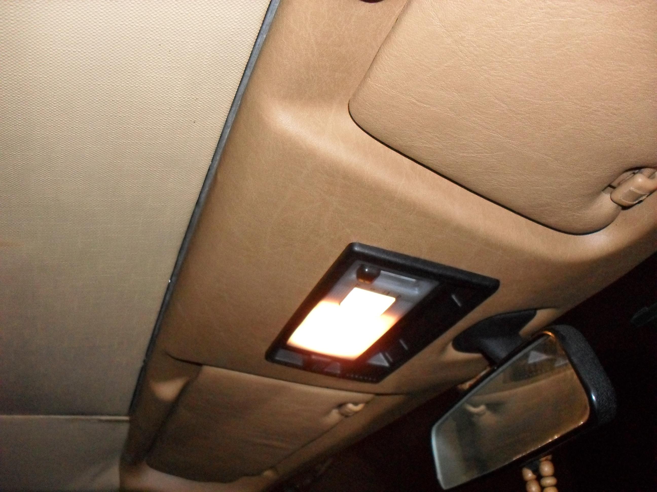

Отправлено 07 April 2011 - 20:45
Вот он :mrgreen:

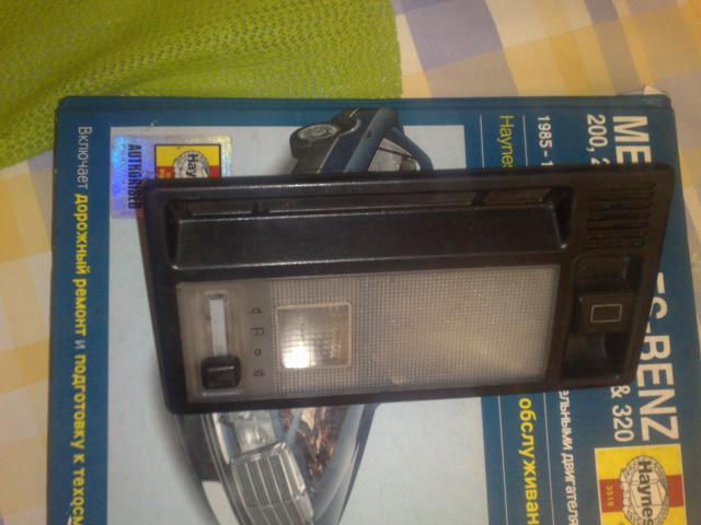

Кстати кто знает как называется маленькая лампочка в штурманском глазке?
Сегодня плафон новый получил. Специально раскрыл посмотрел на лампочку там написано OSRAM 64111. Вот такая вот http://www.speclampa...?productID=2060
Цоколь BA9s.

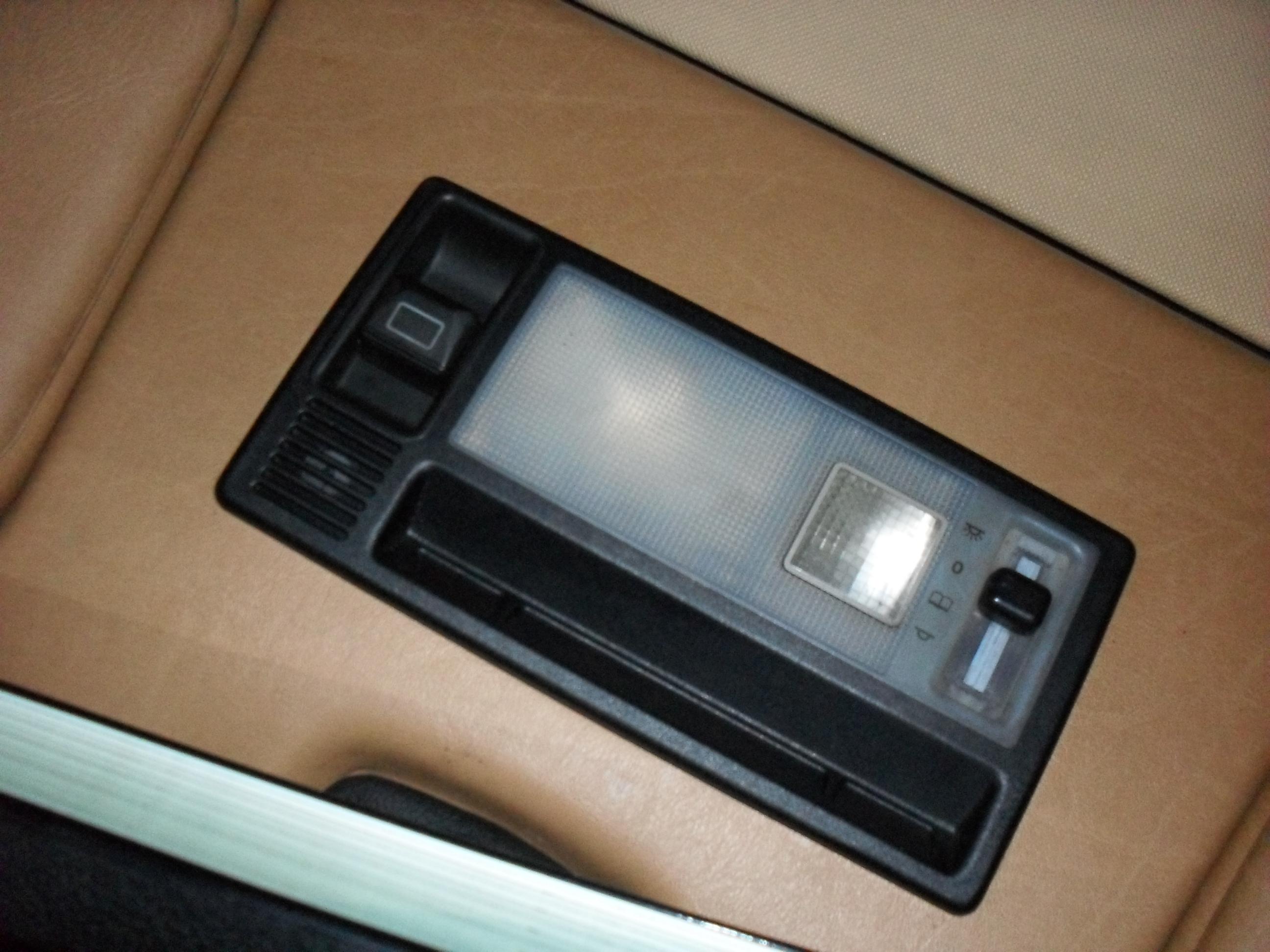

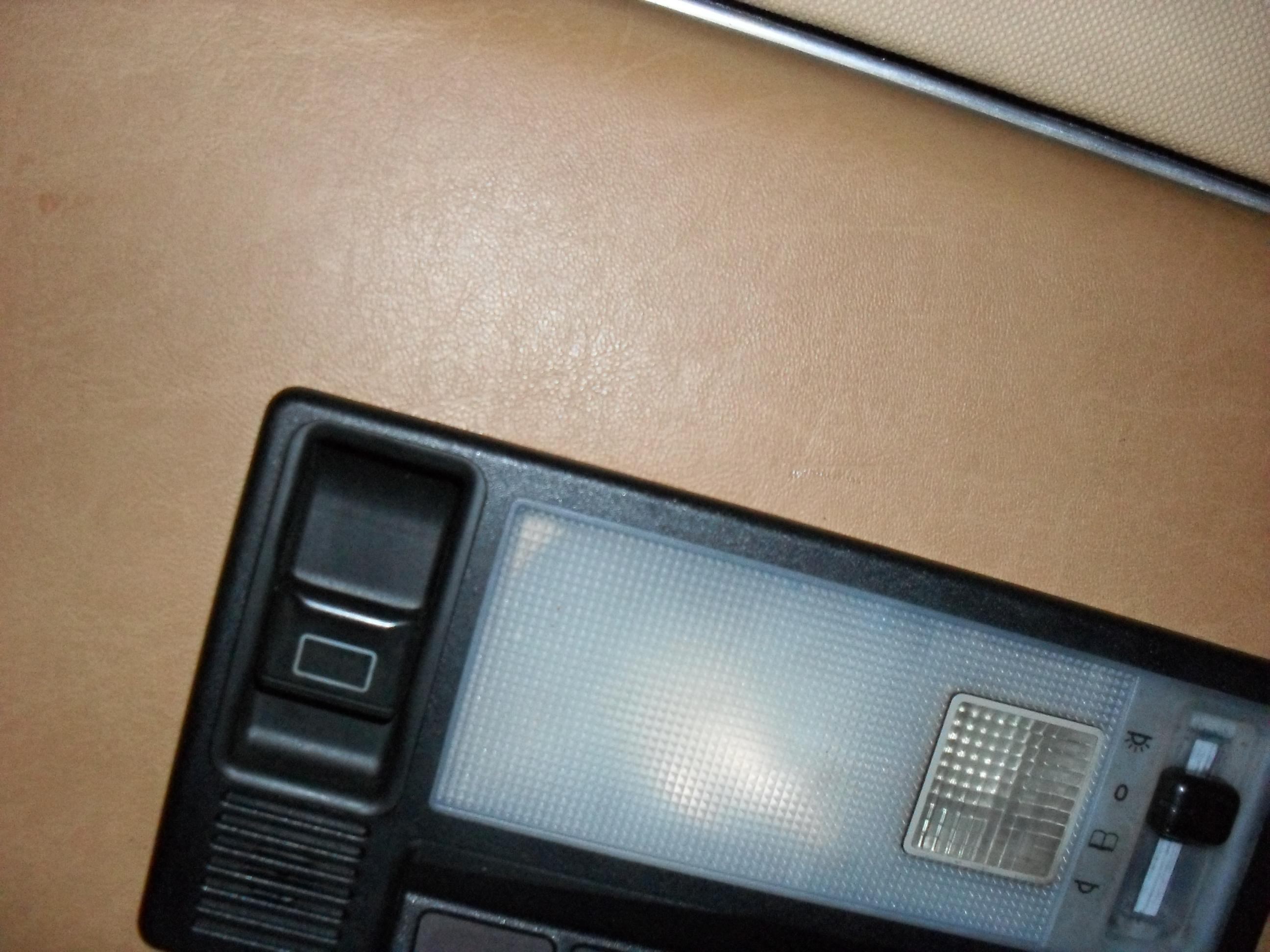

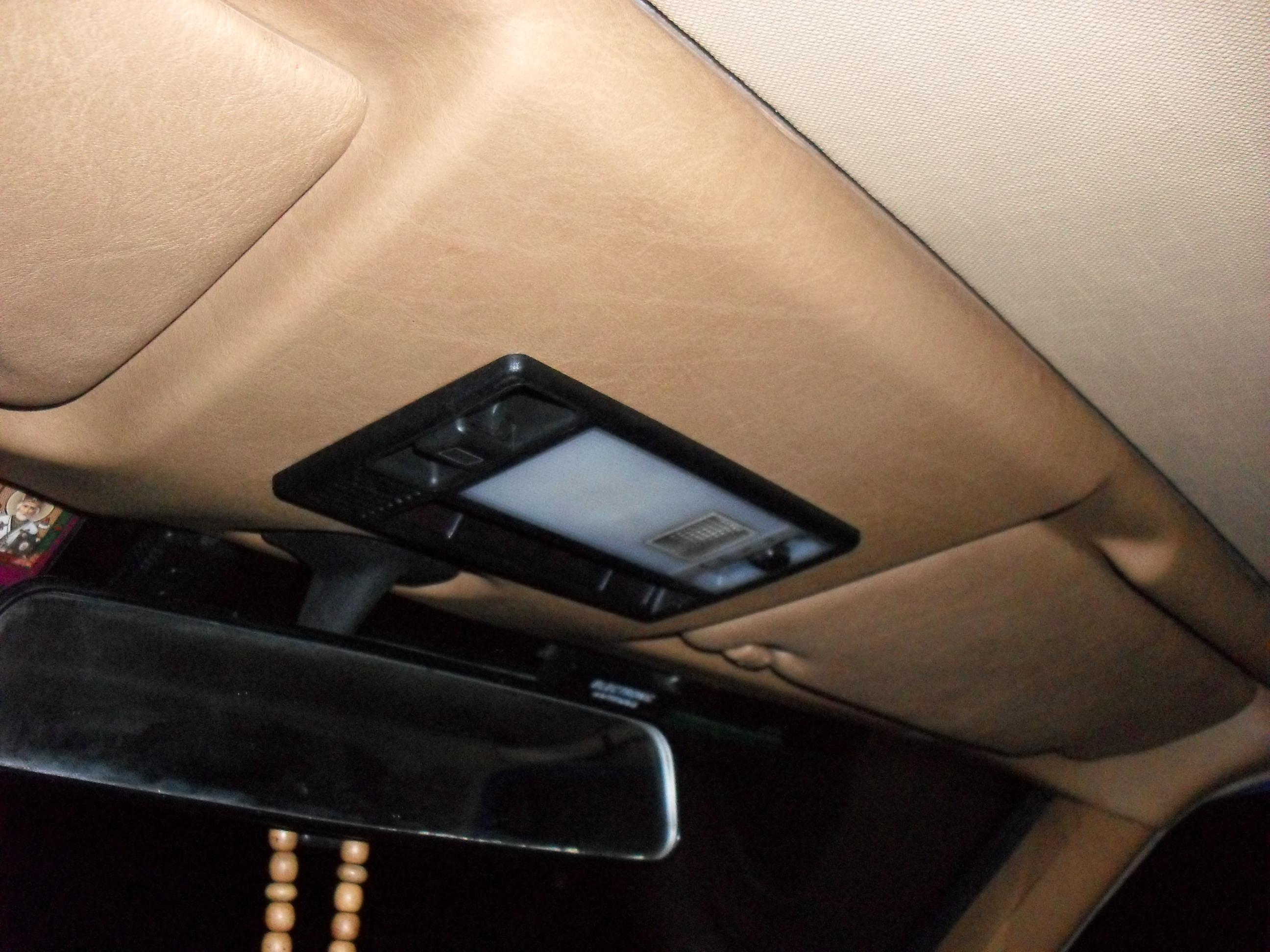

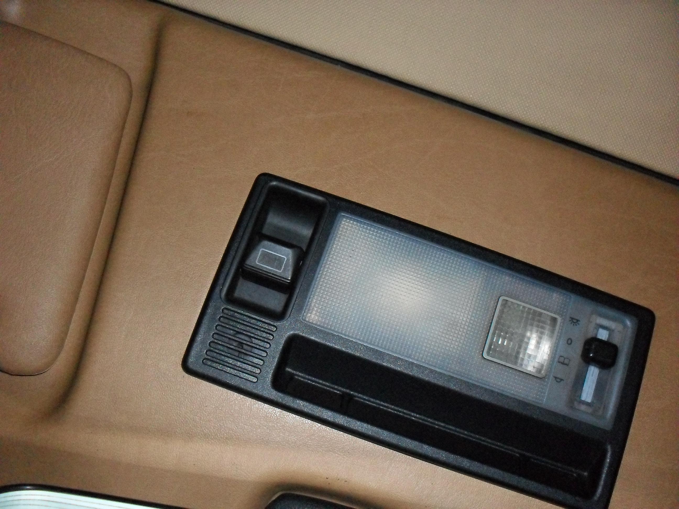

Вчера ночью почти закончил работу по инсталляции плафона(осталось потолок и козырек почистить от разводов :biggrin: ). На кнопку люка пока подзабил(сейчас других забот полно, будет время обязательно сделаю). Вот чуть пофоткал как все выглядит. Кстати все работает и без доп. "+" от зажигания(это если кому не надо чтобы пристегните ремни при включении зажигания загоралось).
З.Ы. Плафон со 124 в козырек 123(утопленно внутрь как у ЕГОРА на фото НЕ ВСТАНЕТ, т.к. ответная часть проводки на плафоне упирается в крышу.(Для справки).
Пара вопросов офтоп:
1. На 124 был такой цвет салона как у мну на фото(хочу козырьки солнцезащитные со 124 с подсветкой в цвет поставить)?
2. Кнопка эл. люка на 124 идет напрямую от мотора(как на 123) без всяких реле?
