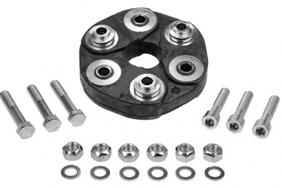

Вообщем что то мне кажется дело в кардане, раньше такого не было,меняли заднюю муфту,подвесной,кардан поставили по меткам (не то что раньше 2 года назад),до замены муфты,была вибрация с 70км/час в районе задней муфты,а сейчас начинается с 90км/час (спереди)

А сам редуктор как себя чувствует?

Гудит.но вибрирует не он
И "Мягкое соединение " тоже отличное я правильно понял?
Где это ?

Отправлено 21 June 2016 - 14:43
Где это ?
Эластичная муфта она же Мягкое соединение
