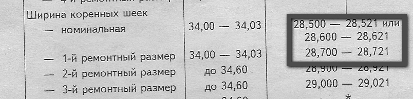

И так далее,вчера отвёз коленвал Расточнику и прямо скажу он меня порадовал! Коленвал мой ни разу не точился и состояние шатунных шеек хорошее и расточки не требует ,коренные сказал будет точить под первый ремонт 0.25
Скажите первый ремонт по коленвалу это 0.25 и какой фирмы брать вкладыши ?

По вкладышам. Хороши вкладыши KS.
По размерам тут:
Хотелось бы подметить ещё одну деталь. Почему Вы, взявшись за ремонт двигателя, не нашли литературы? Вроде по 102-му двигателю её навалом.
зы. Ни разу в жизни не видел, чтобы детали двигателя мыли водой! :shock: Отстал, наверное...

З.Ы. LEX W124 - вкладыши KS, если не найдешь тогда Glyco, Mahle, но кольбен по-моему лучшие

Так что получается ? разлёт между ремонтами по коренным шейкам не 0.25 а максимум 0.20 ???
