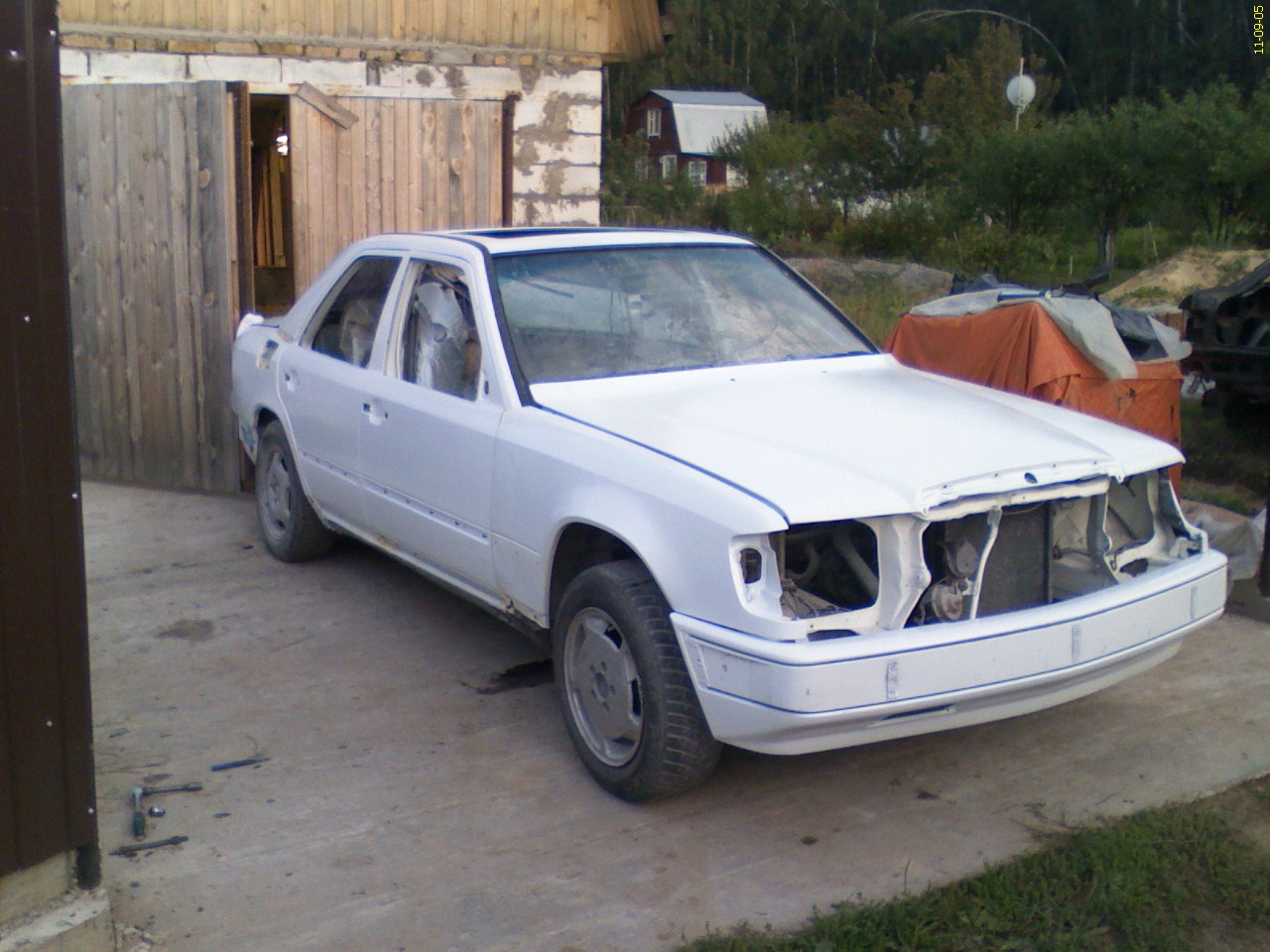

мовилем залил фсе полости от души
а места сварки герметиг боди и мастика сверху
Но это все таких денег стоит. Обидно, руки есть, голова тоже, а денег нихрена
не так уж и дорого :rolleyes:
я гараж два года на даче сам строил(так и не доделал кстати :mrgreen: )
а инструмент и сварка копейки стоят
просто желание должно прилогатся,одних рук и головы мало-проверено
dukerrr пишет форды какие-то красит. ага :biggrin: в точку, сиеры и скорпы :redface:
потому и пишу что дело с кузовней поставлено на поток уже)

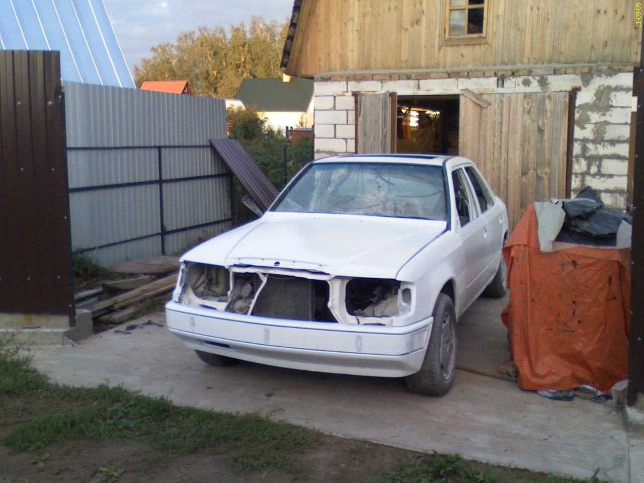

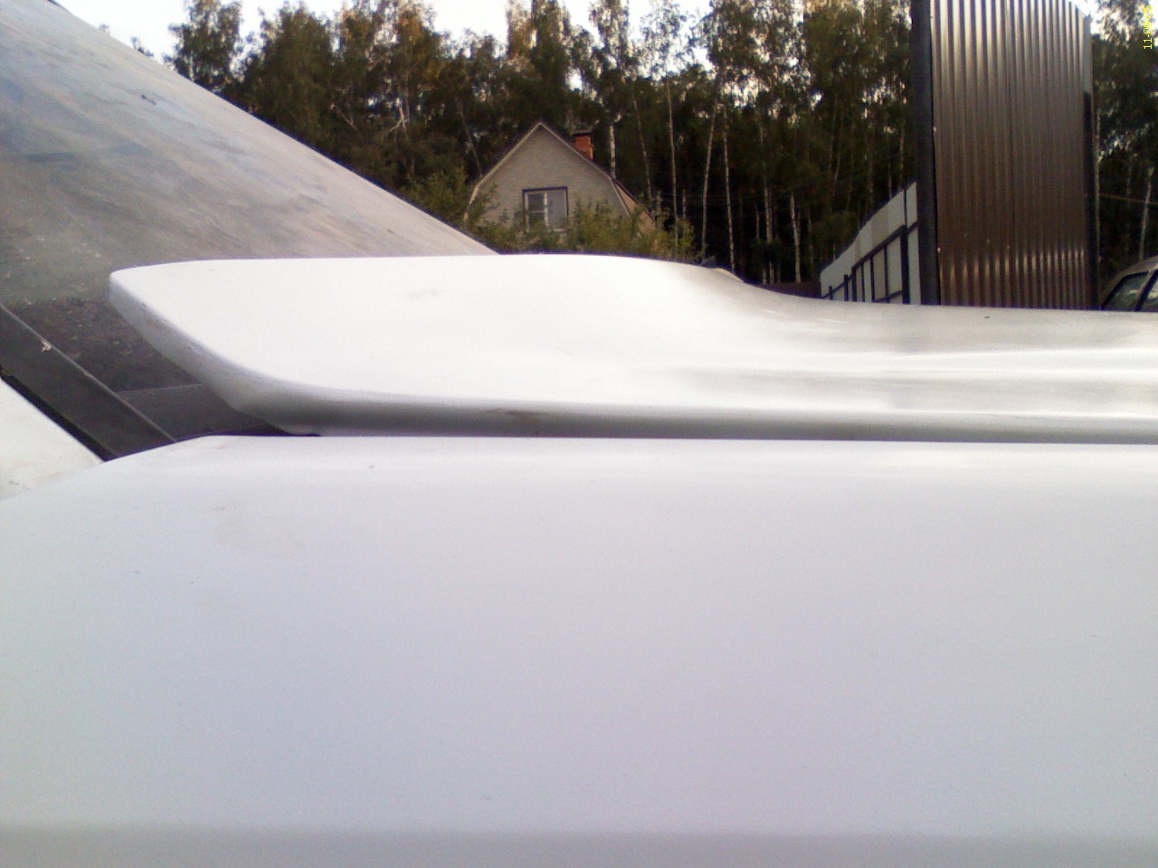

а как капот опустить
а то неприлично высоко :bangheat:
и конечножеяпомялприустановкеоднуполовинумолдингазаднегостекла :sad2:
Первый способ:
1. поднять вертикально (чтоб пружины не давили)
залезть рукой под крыло и ослабить болты петель
провернуть петлю назад по ходу движения (с обоих сторон примерно симметрично двигать)
затянуть
2.проверить, если не нравится повторить п.1
второй способ:
снять пружины (при вертикальном положении капота)
ослабить петли
закрыть капот
совместить с крыльями, стеклом, фарами ( у стекла осадить чуть ниже крыльев, пружины после немного приподнимут)
затянуть петли
одеть пружины
лично мне понравился первый способ, за пару приемов отрегулировал

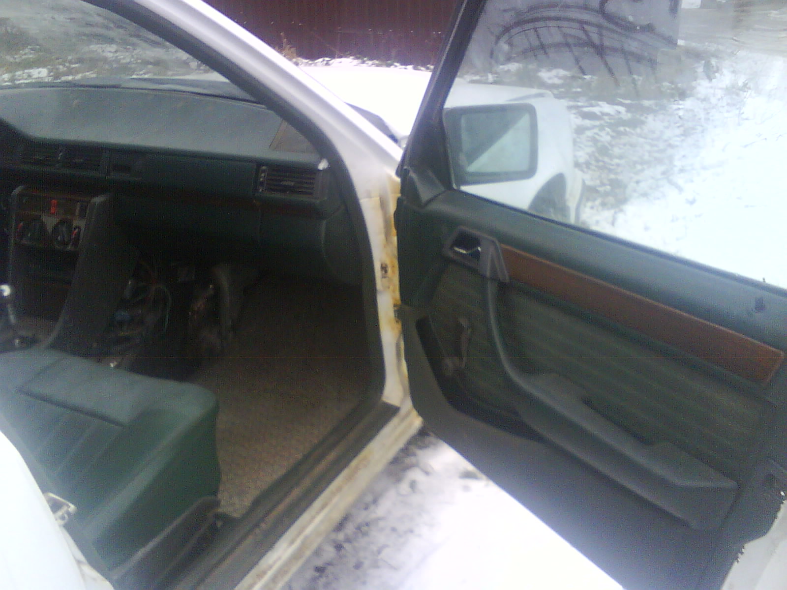

Отправлено 07 November 2011 - 19:16

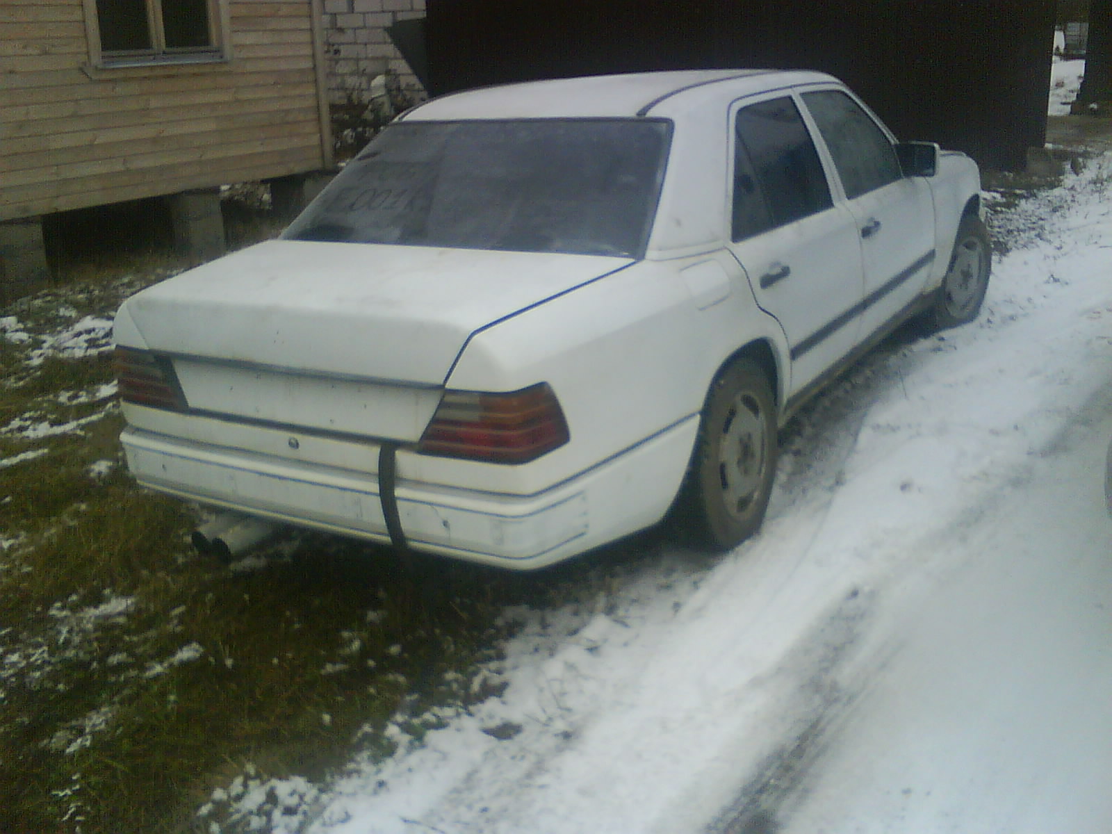

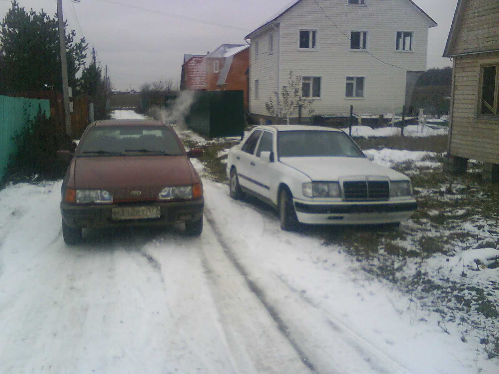

сиерру свапал терь там вэ-6 и 145 кабыл
ну а мерин:
почти собрал поменял салон(терь он с деревом и задними подголовниками)
поставил правое электрозеркало
пришла подвеска задняя феби и сайленты боже
при сборке что-то сломал перестал работать ЦЗ и тахометр :mrgreen:
времени нет да и холодно.
гараж електричеством топить накладно :mad2:
до весны уж
w124. 2.3e 1986г.

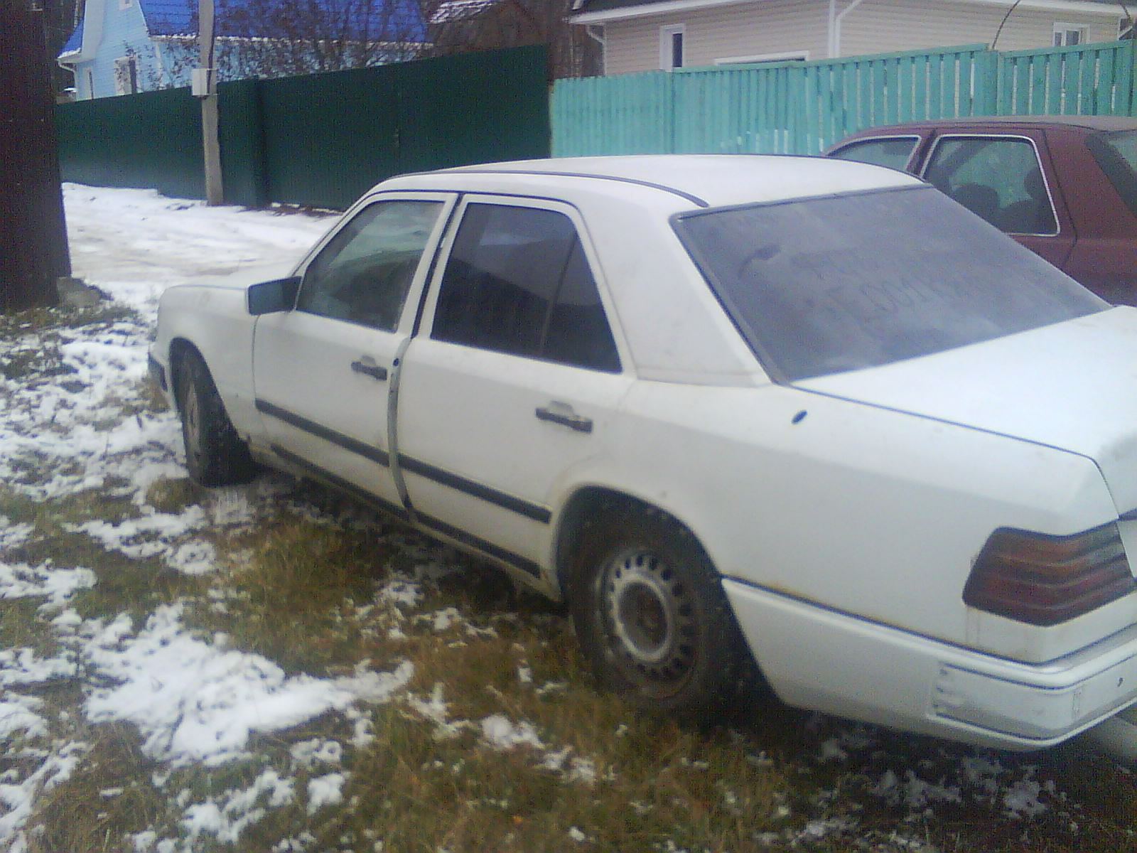

Отправлено 13 November 2011 - 21:17
как то так
наверно в этом году фсё
подтёки это мовиль
7 литроф ушло :mrgreen:
w124. 2.3e 1986г.
#78 ОФФЛАЙН   Аркаша
Аркаша
  • Cообщений: 680
    W124 '88
Отправлено 13 November 2011 - 21:25
Ну, по сравнению с фото в начале темы... это уже автомобиль :mrgreen: Внешне он причешется, будет нормально. Успехов в дальнейших делах (их список, я думаю, необъятен)!
