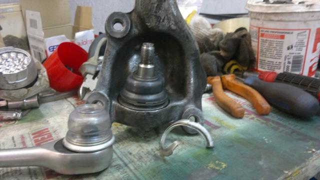

РЕБЯТА ПОМОГИТЕ НАЙТИ СРОЧНО ПЫЛЬНИК. При установки шаровой порвали пыльник! Может у кого есть? Или от чего подобрать? Перерыл весь форум. Говорят от нивы шевроле подходит? ДАЙТЕ свовет!!!

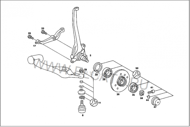

Отправлено 19 December 2015 - 11:23
A1165860433 - ремкомплект на рисунке позиция №11
только дешевле и быстрее будет купить шаровую

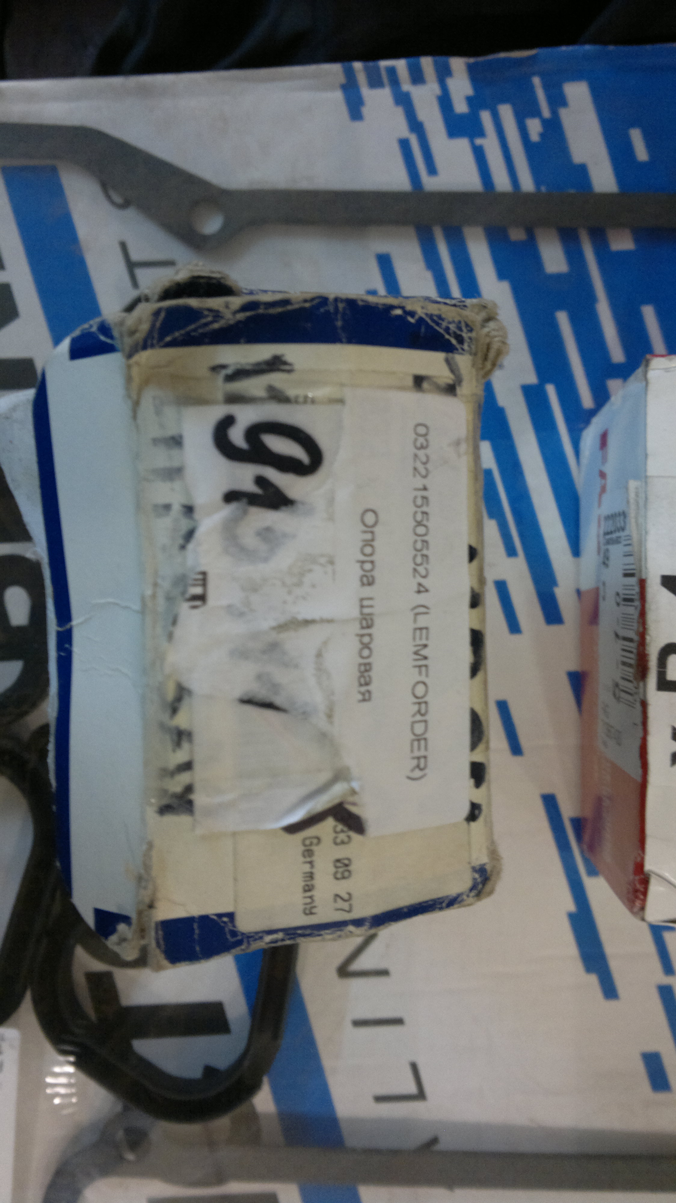

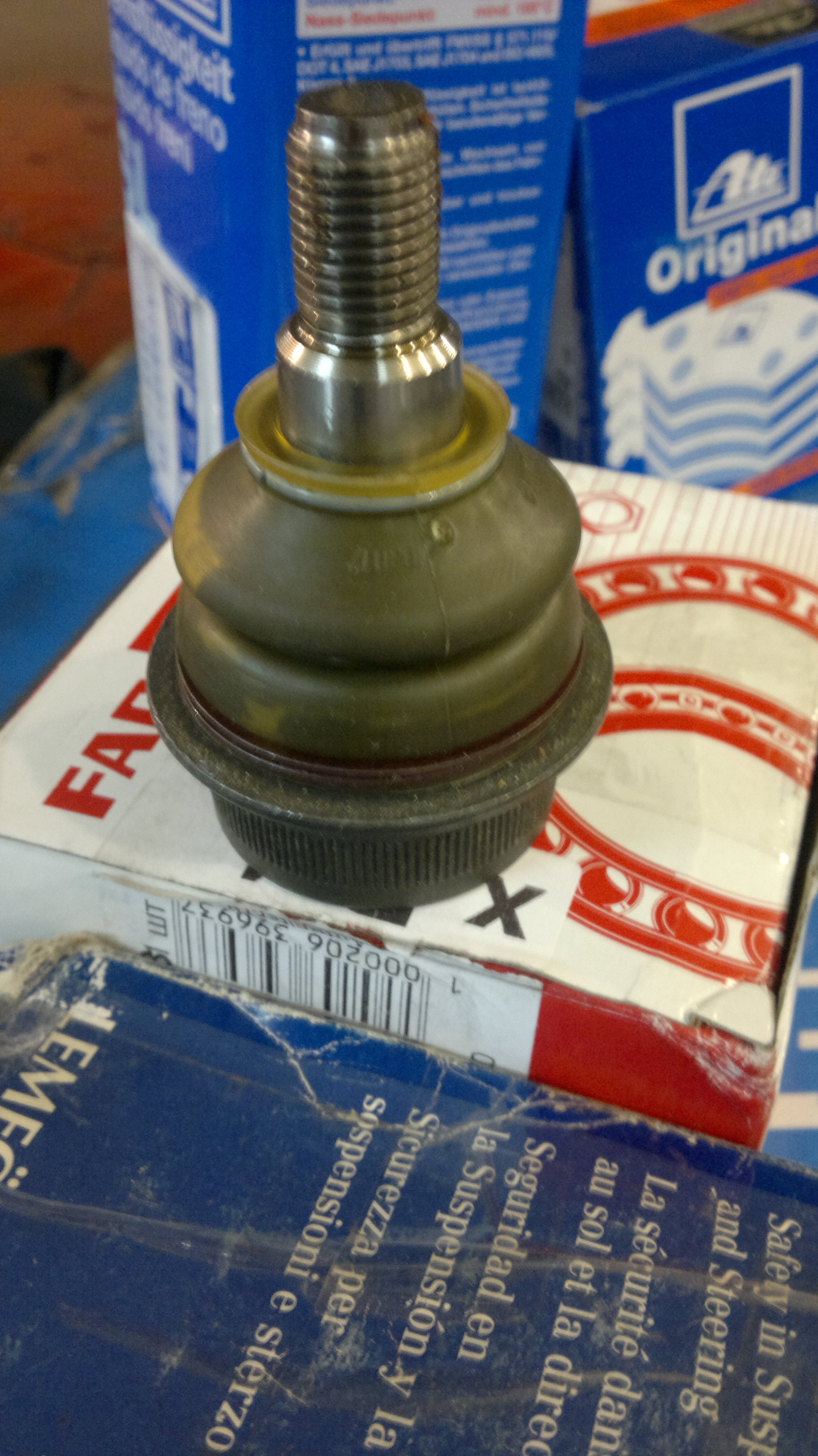

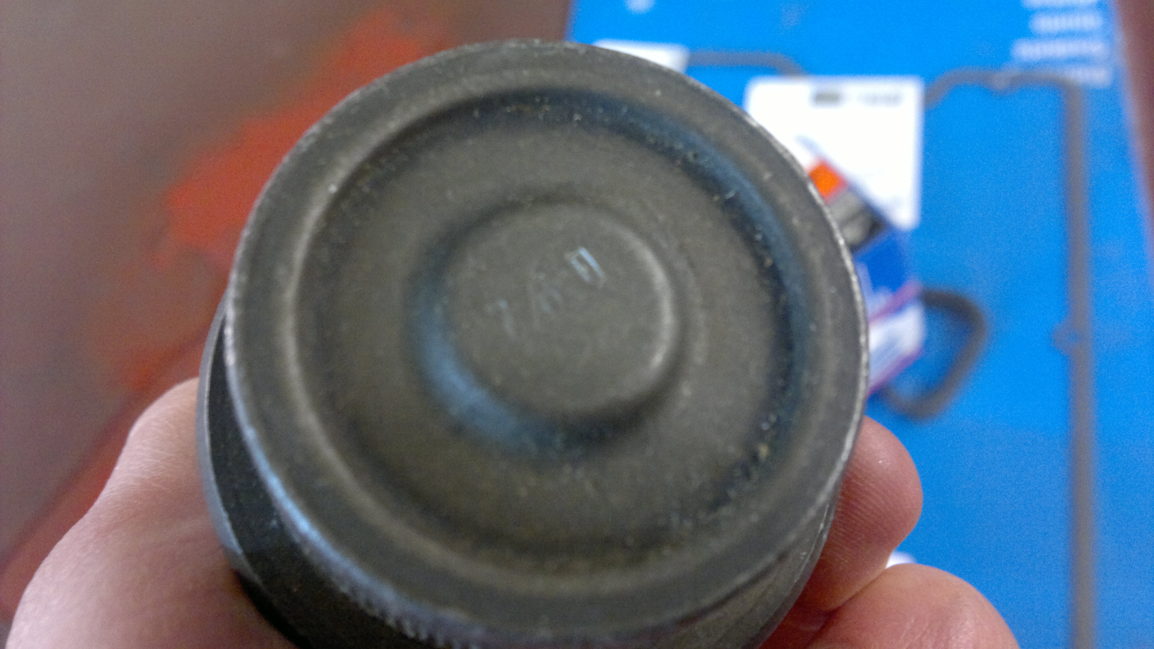

[color=#0000FF]Шаровую покупал за 563 рубля. (Лемвордер.)
с цифрой 4 на конце номера? увы но это фуфел
нормальный лемф стоит около 2,5тр

#74 ОФФЛАЙН   VIALYUS
VIALYUS
  • Cообщений: 128
  • Город:Тверская обл., г. Тверь
    W124, W123 280 TE продаю
Отправлено 19 December 2015 - 21:41
10762 04 вот с таким номер покупал!
