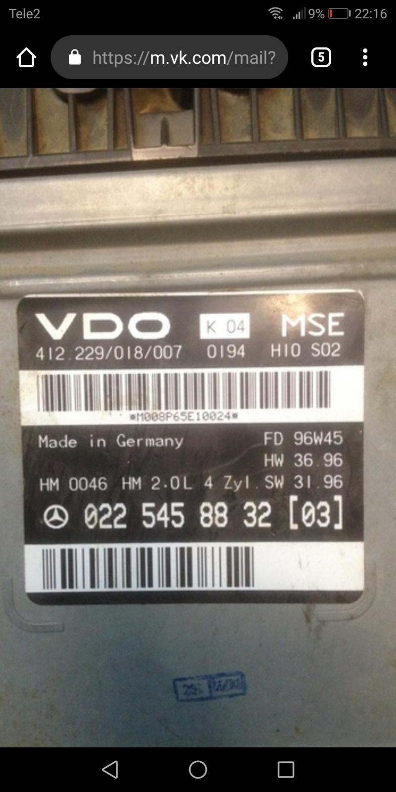

Отправлено 08 May 2019 - 13:19
Привет, ставлю на 124 мотор 111 2л с очкарика и мозги оказались с иммобилайзер ом, перепрошить никто не берёт, возможно ли их заменить на безиммо и какие подойдут, подскажите, а то уж собрался его распилить, нервишки ни к чёрту, авто в сервисе четвёртый год стоит

если тот очкарик уже не доступен (с него нельзя взять блок иммо), тогда искать кто отрежет иммо, это точно кто-то делает, например в Москве
можно конечно переделать под более старую систему, но это потянет другой дроссель, другой датчик распредвала (и на самом распредвале есть либо сектор под датчик фаз 3 контакта (Холл), либо шпонка под датчик фаз с круглым разъемом (W124) )...
но надо еще проанализировать в каких комплектациях шел этот ЭБУ 022 545 88 32, чтобы понять, будет ли работать хоть как-то или криво (например если он заточен на автомат 722.6)

Датчик с круглым разъёмом, я сам докупал и по ходу не тот, да?

датчика распреда наименьшее из того что надо поменять...
111-й со 124-го стоит копейки. зачем придумывать себе гиморой и пихать с 210-го? то что он похож, не означает что он такой же.
теперь над о искать ЭБУ (PMS или HFM вам решать). однозначно менять звезду впускного распреда или распред целиком. если делать под РМS то там датчик распреда в принципе не нужен.
для переделки потребуется вся моторная проводка, блок управления. реле защиты и ответная часть продки на ЭБУ, которая уходит под блок предов и в салон.
