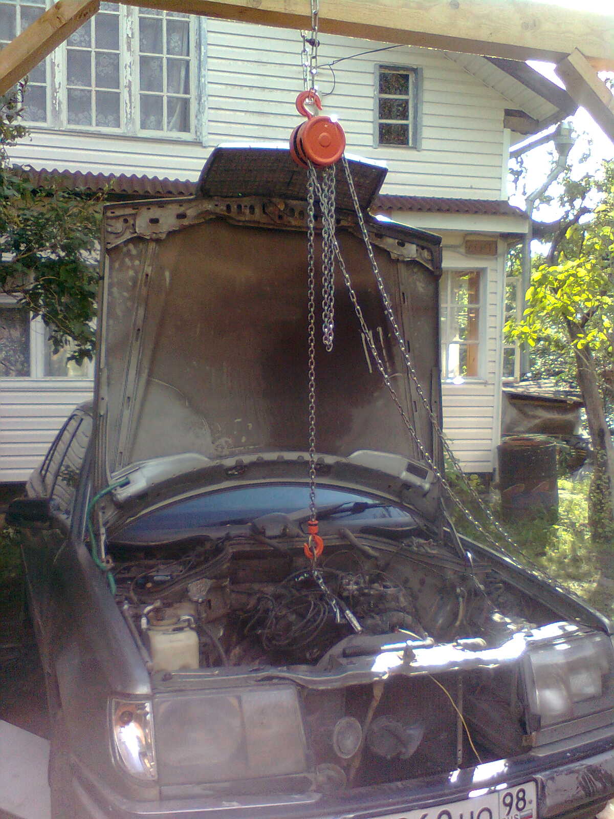

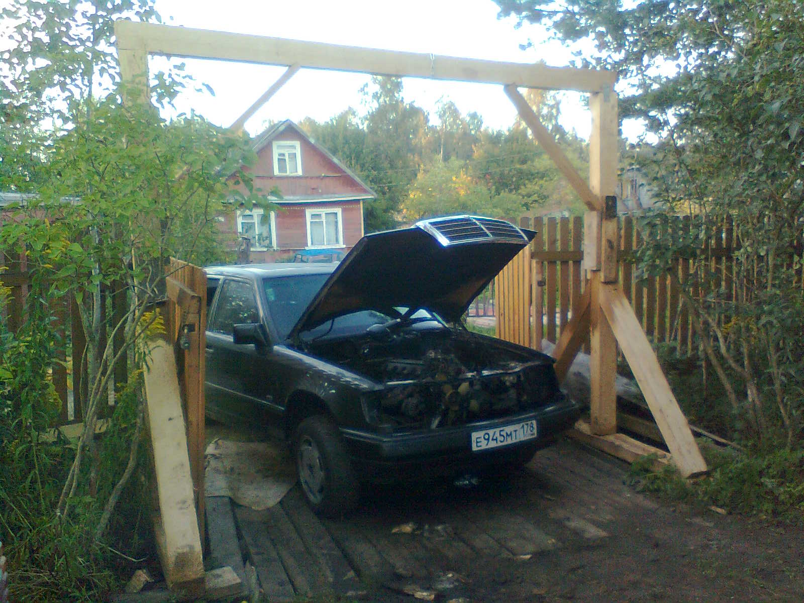

это самое.... чот ты совсем извращением занимаешься. сделай козла повыше на гвоздях и все у тебя получится. не надо ни шурупов ни шуруповертов... да и гвоздей тебе хватит для разовой процедуры.
а мне кажется такая фигня пологичнее будет и менее материалоемче.. короче попроще..
а виселица сопливая..усилять надо как Карлсон говорил..

конструкция из бруса, все выдержала без особых усилений. она выдержала даже мотор в сборе + коробка! :smoke:

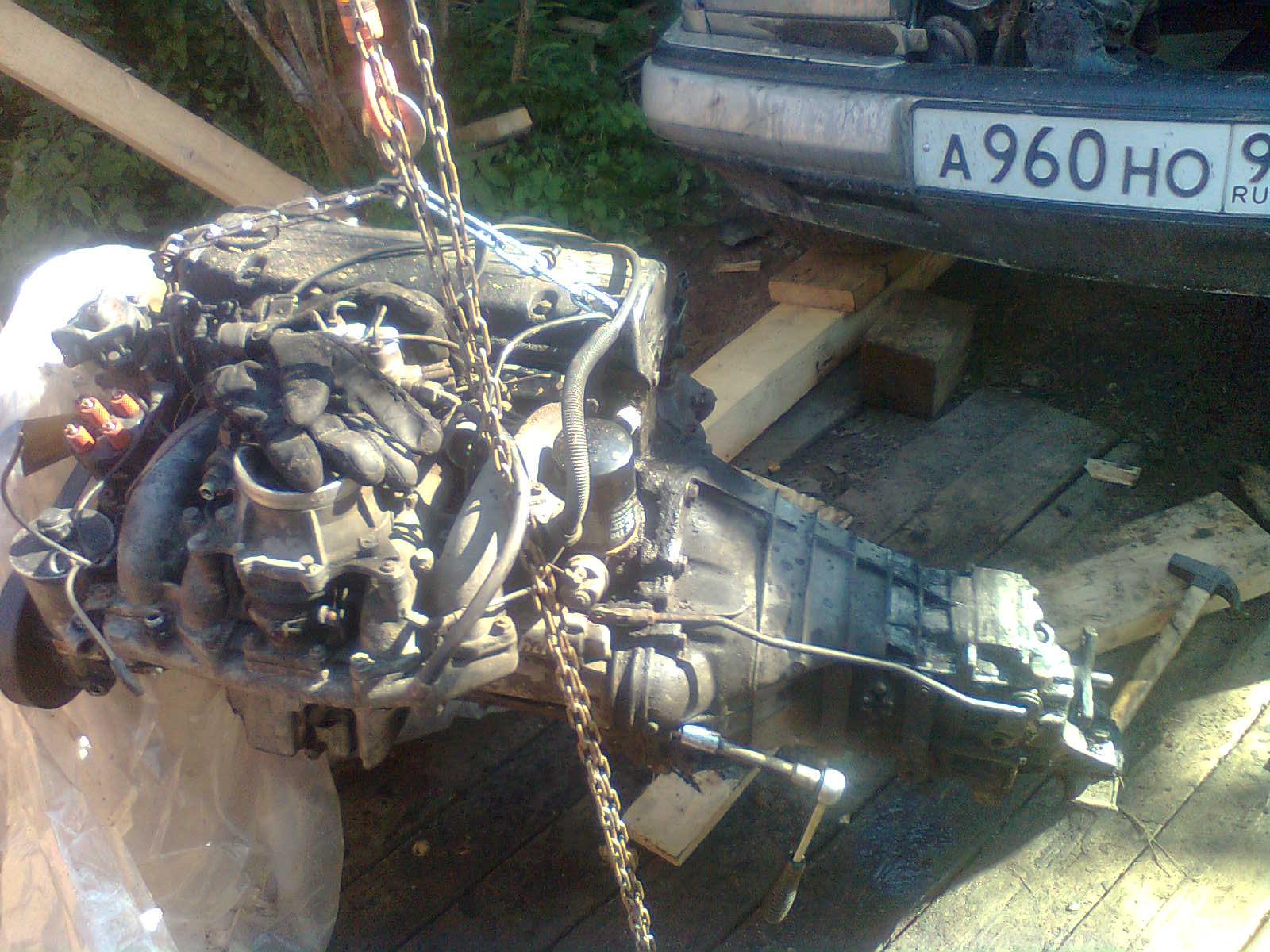

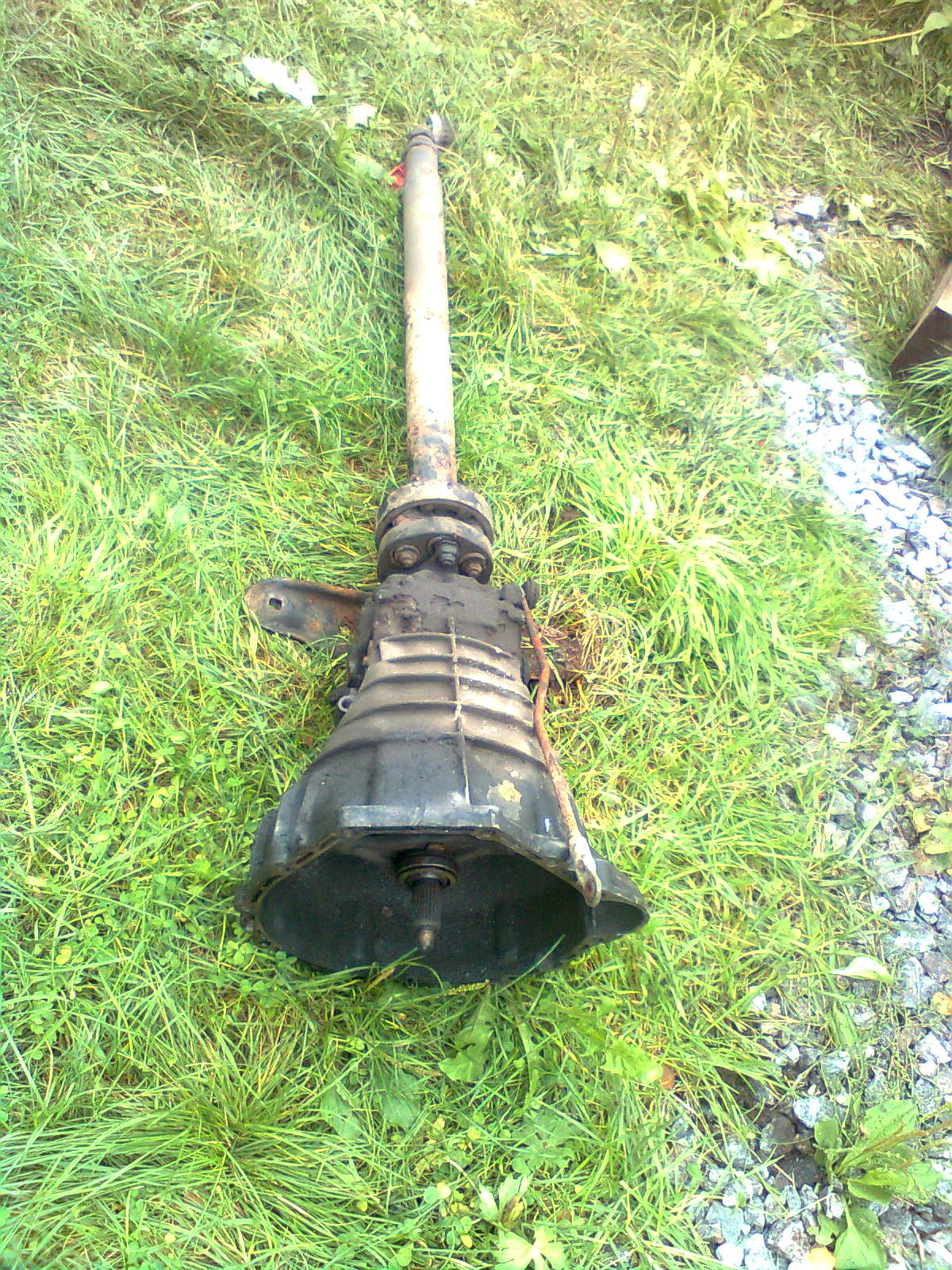

пришлось менять и коробку тоже... 5-ти ступка оказалась длиннее чем 4-ех ступенчатая кпп. и вылет штока первичного вала у них разный - мотор на 4 передачи просто не наделся :bangheat:
но ничего, наделась родная пятиступенчатая легко и просто. Причем уже не на машине а рядом все соединял!

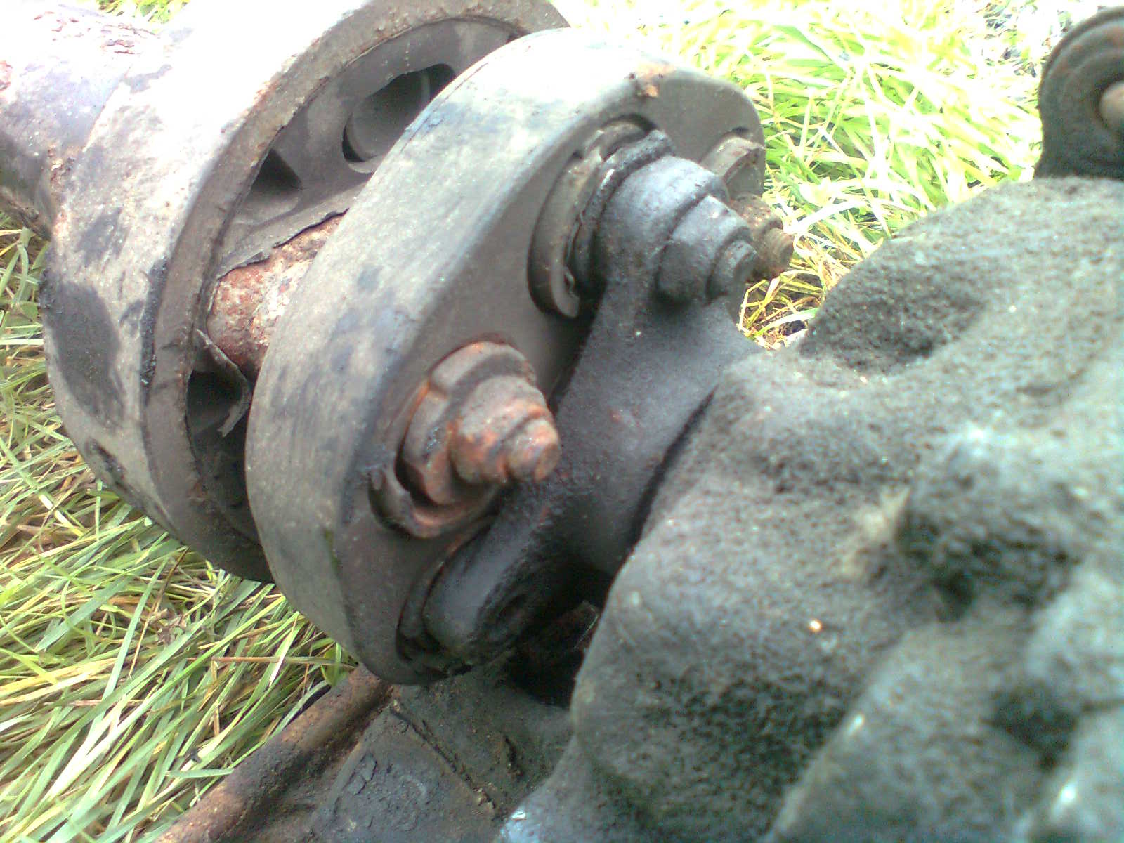

Пол дня провозился с муфтой между редуктором и коробкой, потом за 2 минуты все разобрал - немцы...
Один чудо автослесарь, которого мне рекомендовал знакомый, учинил мне злую подставу - "Тебе - говорит- обязательно нужно эту муфту откручивать! Там дальше на сочленении редукторов очень по хитрому все снимается...." А ведь я его спрашивал - редуктор пошел вперед, он так снимется? Короче после 4 часов мучений, открутил я эту муфту. Теперь надо ее от кпп отсоединить, а под машиной валяючи силы не хватает - я залез под капот, встал ногами на землю (мотор уже висел на тали в паре метрах), потянул кпп за купол на себя, и :moderator: :moderator: :moderator: редуктор легко и без напрягов вышел из центрального соединения!!!! Не стал я ему перезванивать, пусть он мучается, фигов знаток 124-х!

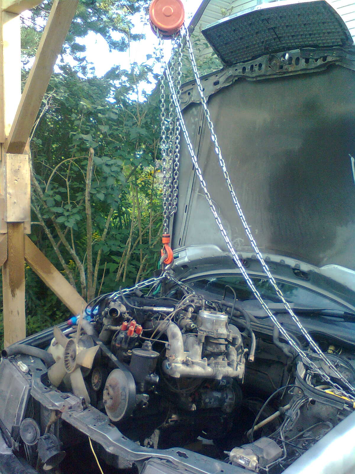

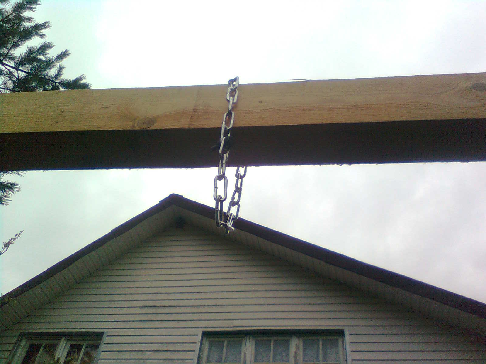

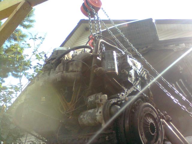

итак,

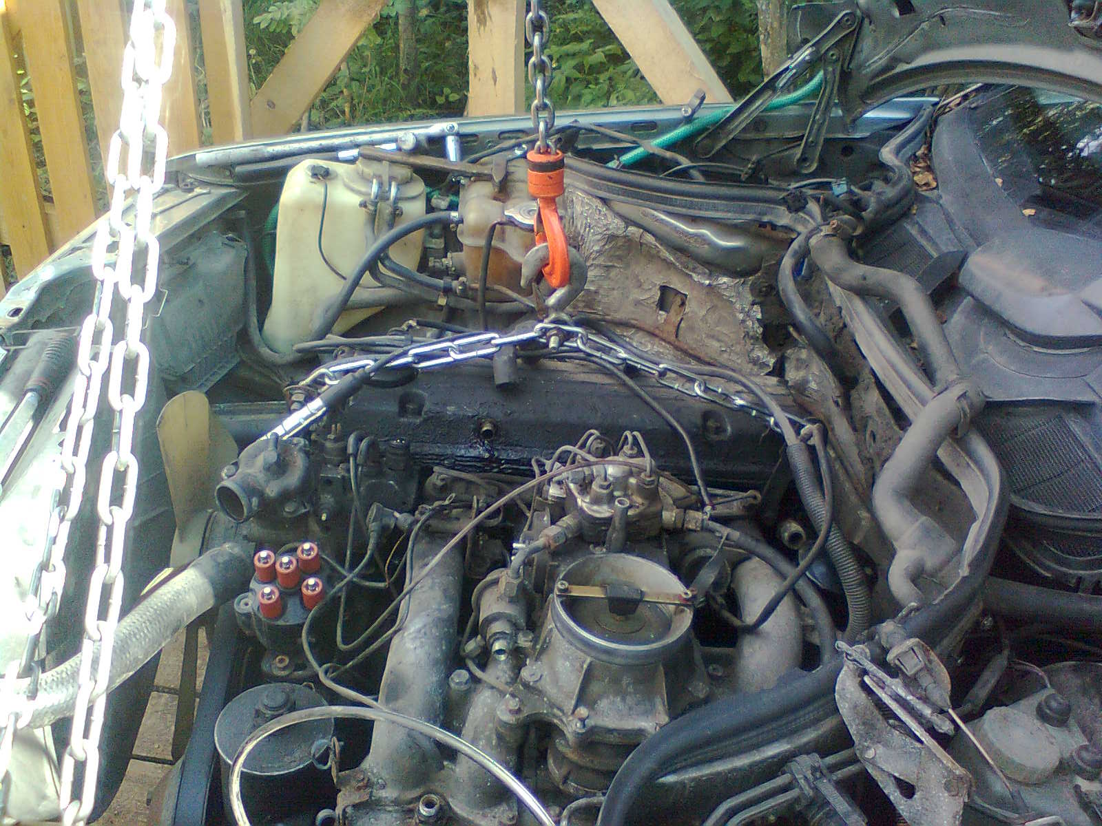

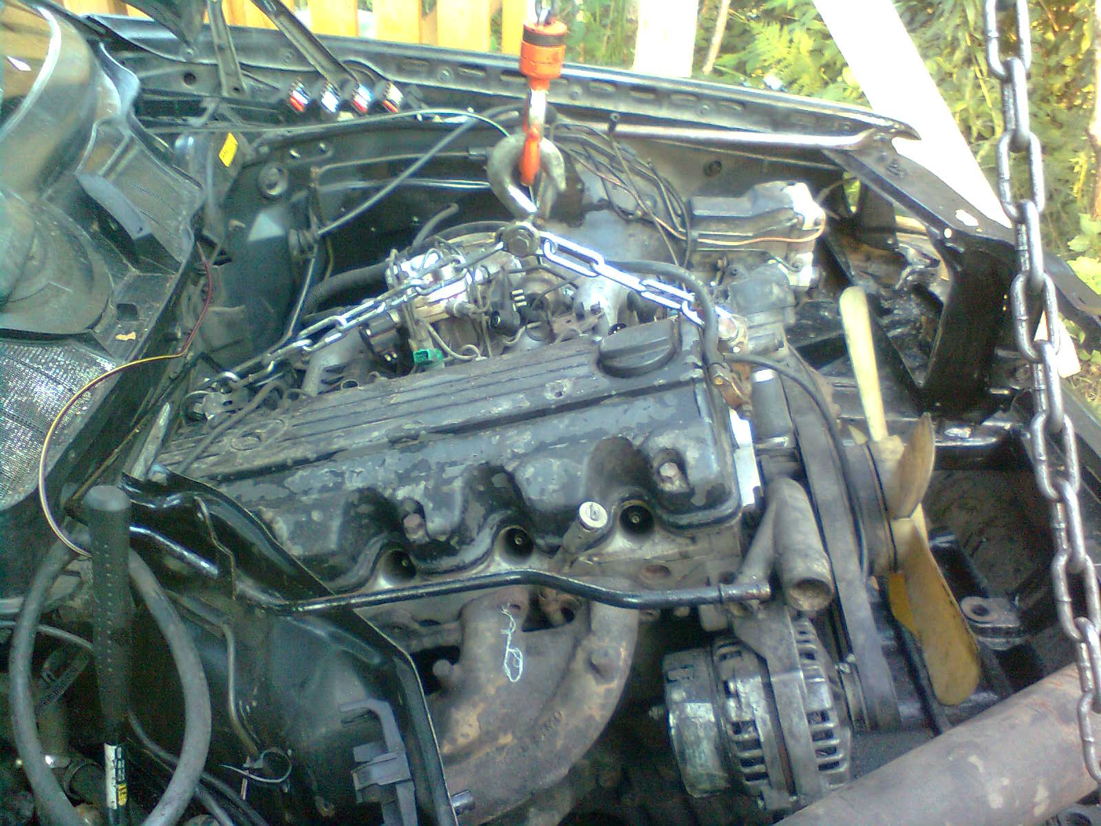

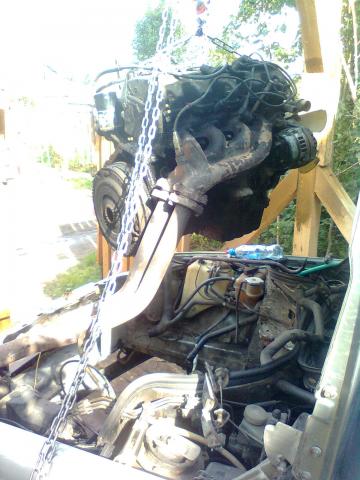

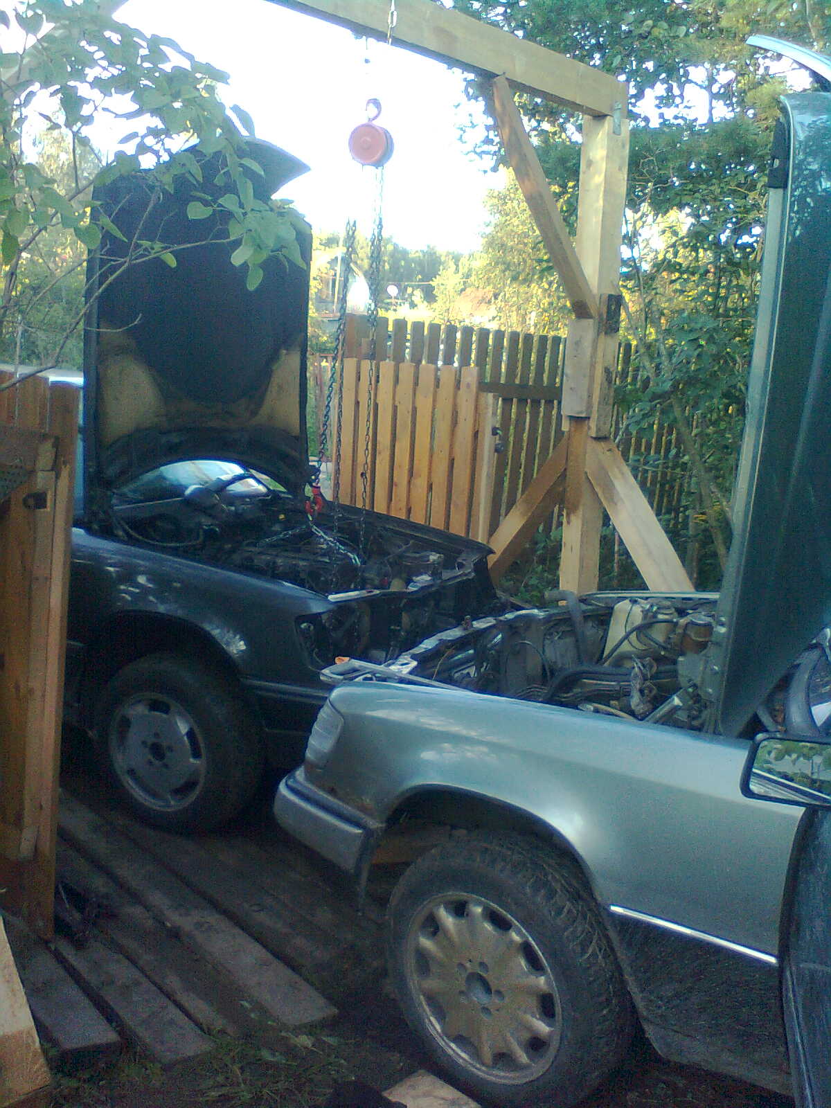

это цепь, купленная в метизах на 2500кг. Из этой же цепи было сделано крепление на моторе.
процесс пошел:

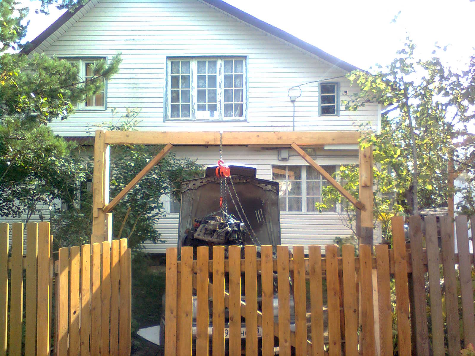

как видите, штаны на месте. здесь тоже пришлось работать балгаркой...

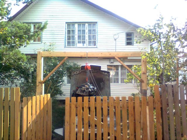

смотрите как себя повел брус! он даже прогнулся чуть чуть
теперь подгоняем второй и опускаем мотор в него, но...

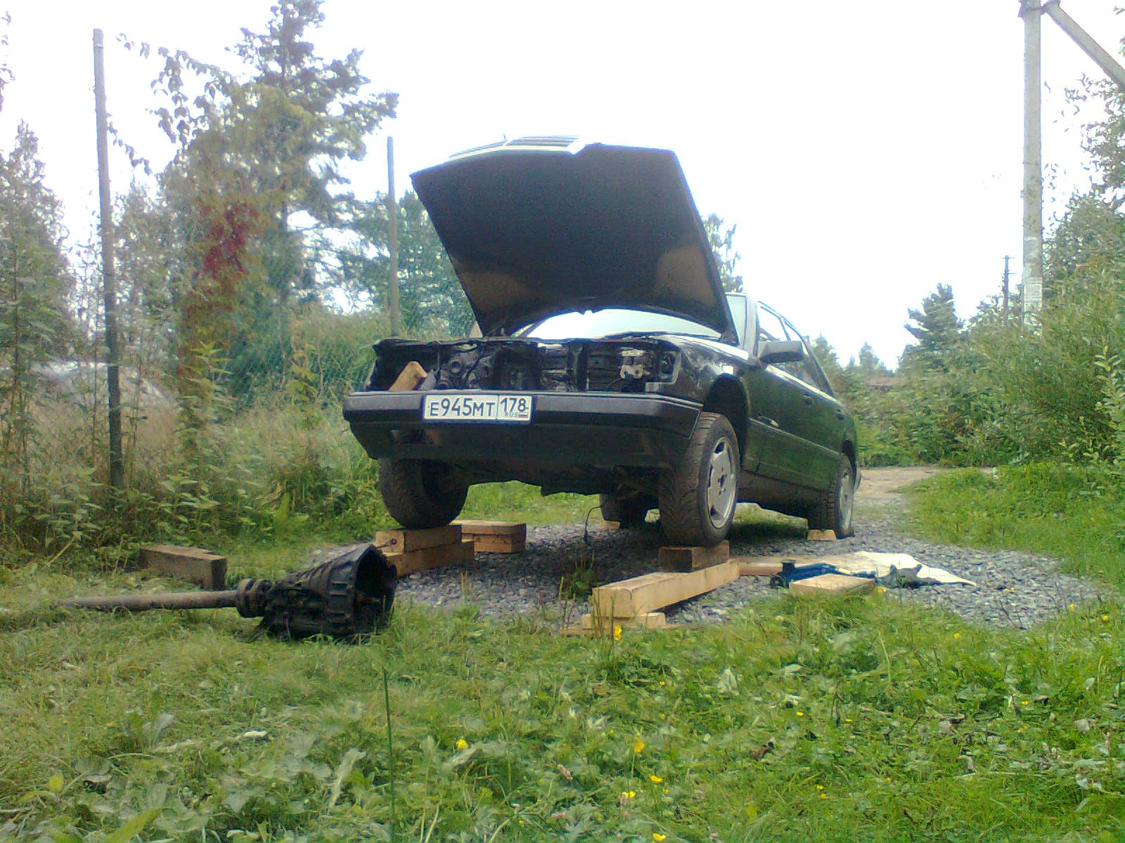

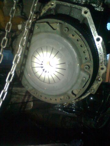

...но коробка....

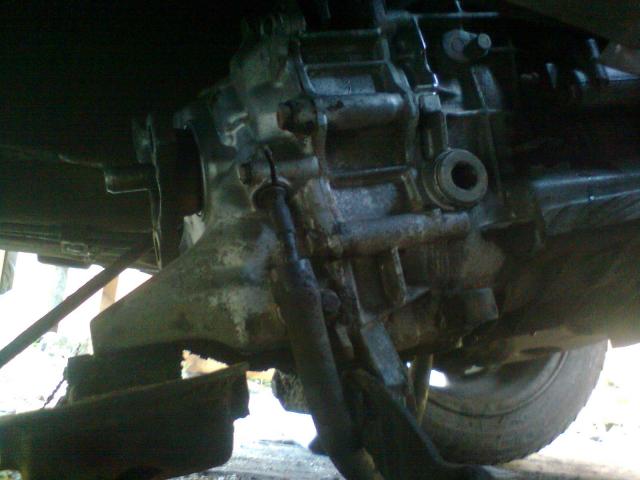

как я не бился об лед, лед оказался прочней. А все вот почему- обратите Ваше внимание на длинну выступающего штока из купола на 4 ступенчатой кпп
и пятиступенчатой
ночь уж на дворе, а я все капашусь...

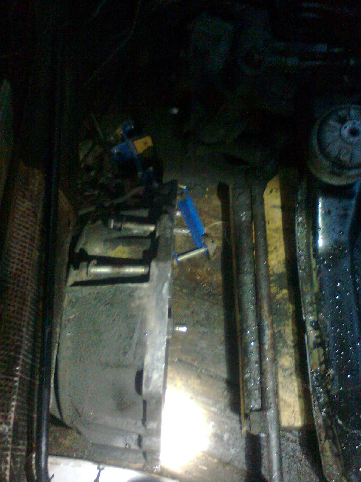

следующий день. Все ковыряюсь с донором... :bangheat:
но мотор уже в салафане рядом.

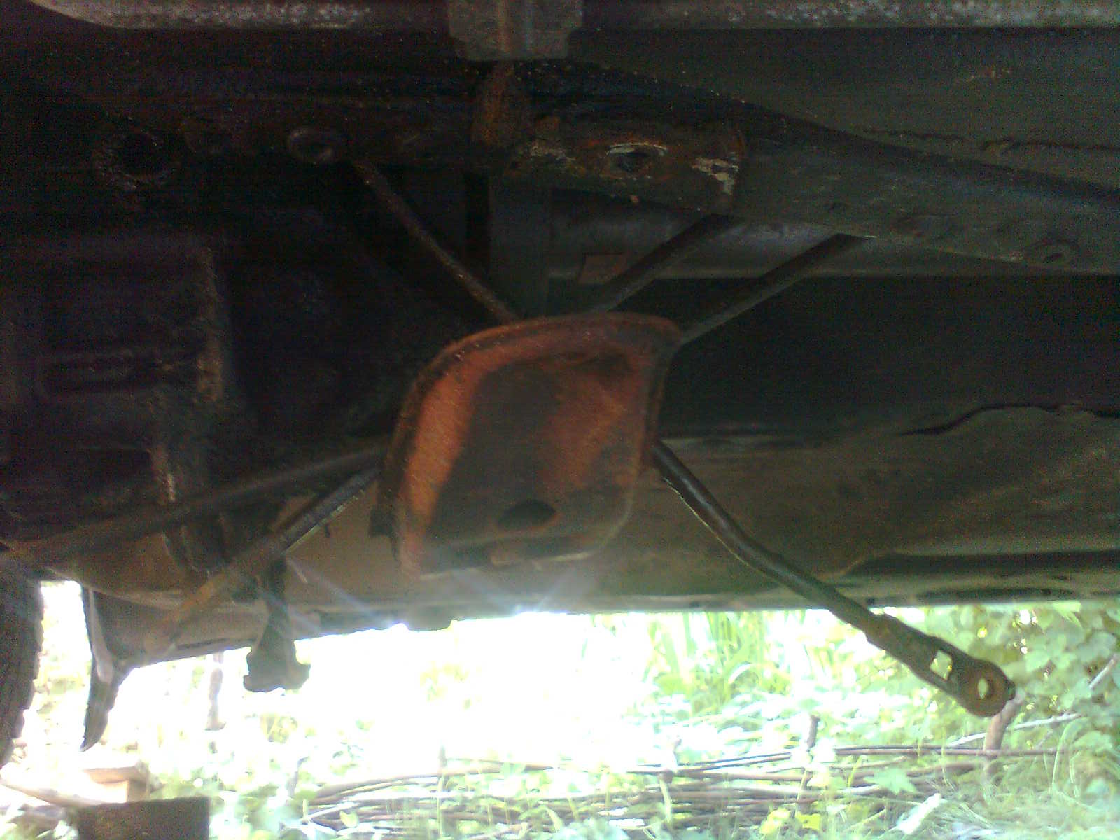

опора кпп
мотор с коробкой в сборе. кстати брус не прогнулся сильнее, не смотря на возросшую килограмм на 35 на него нагрузку.

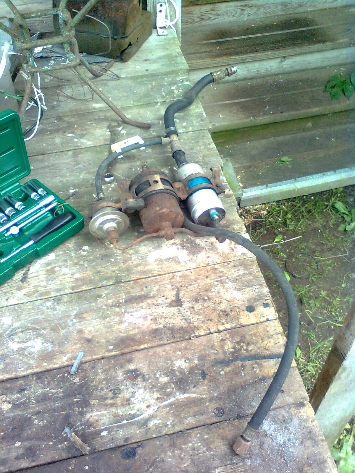

помытый бензонасос
как я так ездил??

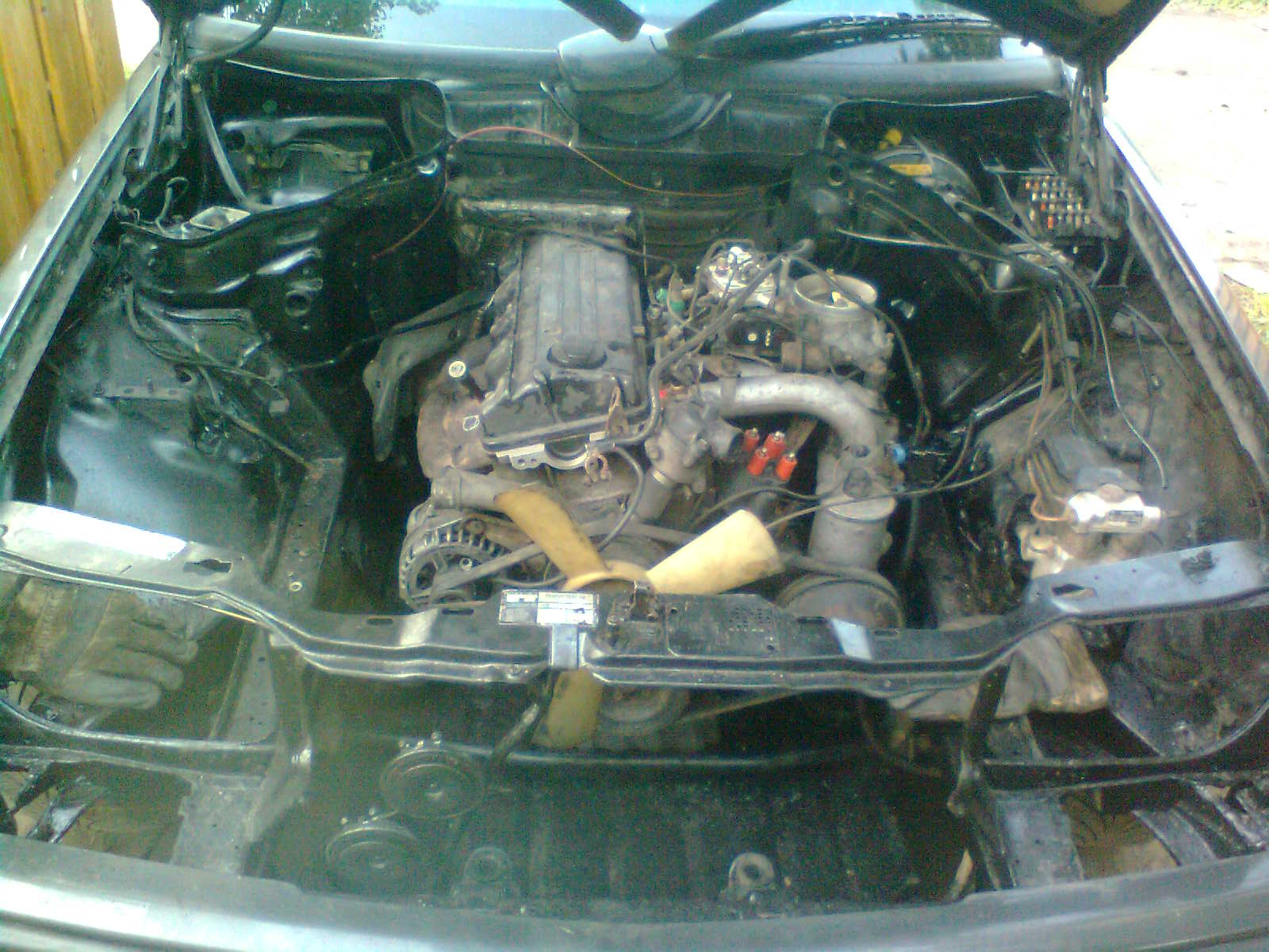

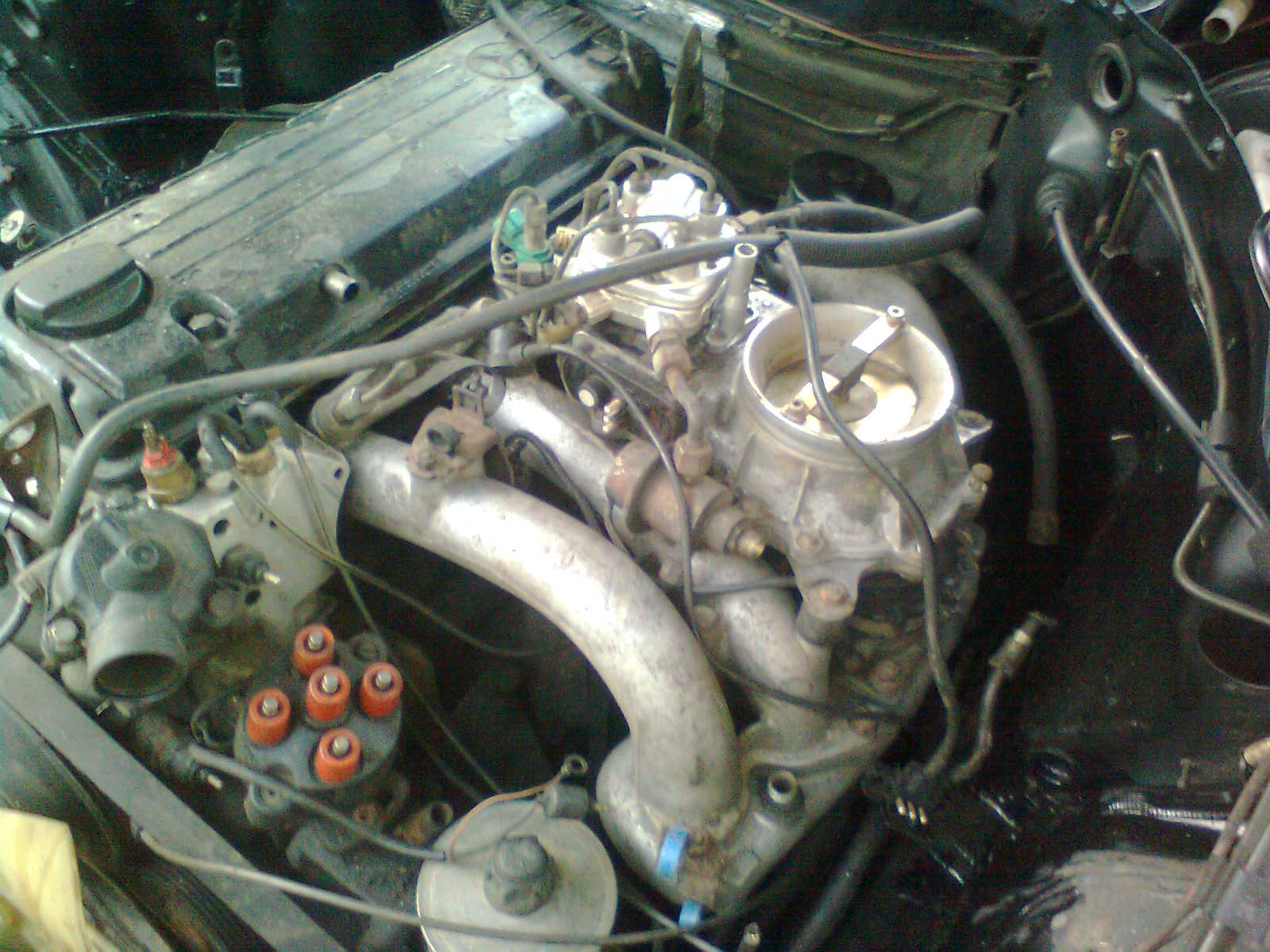

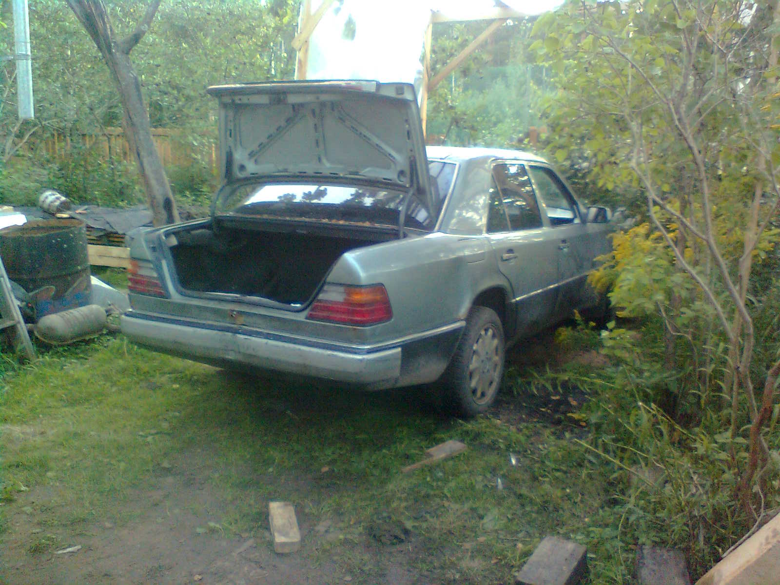

Ну и наконец-то, мотор достигает пункта своего назначения!!!
здесь еще много чего нужно подключить!
и в результате.....
у меня КЕ!!!!!!!!!!!!!!!!!!!!!!!
