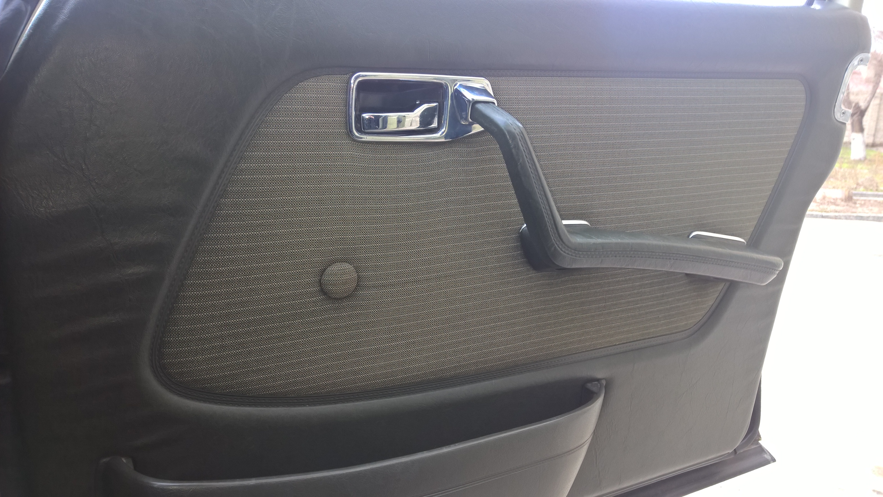

Вчера решил заняться ремонтом пассажирского эсп. Перестал двигаться вообще. Кое-как сдвинул стекло вниз наполовину. Разобрал мотор. В нижней части втулка-шарик, вот в нем ротор и закис, образовалась ржа. Промыл вд, смазал. Теперь все отлично. Времени правда потратил уйму, пока снял пока сделал.
А сегодня завершил установку карты дверной, и сделал заглушку вместо весла. Лучше, чем пластиковые ставить.

Красиво замаскировал эсп! :applause:
