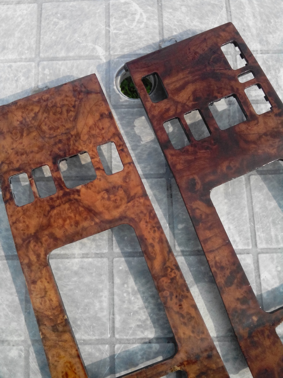

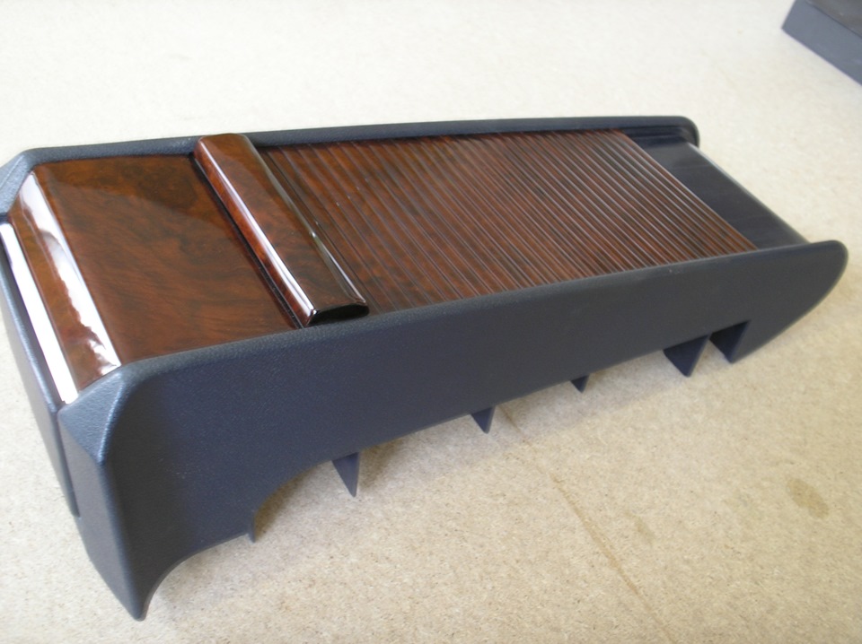

Всем привет! Процесс начался, залакировал дверные деревяшки и пепелку. И поставил уже. Мазал перекисью три дня, осветлился хорошо, меня полностью устраивает цвет. Сергеичу огромное спасибо!!! Дима, с грунтом прозрачным вообще здорово работать. В разы удобней, чем я самогрунтующимся лаком делал. Вот результат.
Привет,Юра! Рад,что все получается) с ПЭ грунтом в дальнейшем меньше просадка лака,он более эластичный и соответственно меньше вероятность появления трещин в дальнейшем. Если же хочется безупречной зеркальной поверхности,то через пару недель желательно отшлифовать и отполировать,т.к. усадка грунта - лака хоть и не большая но будет

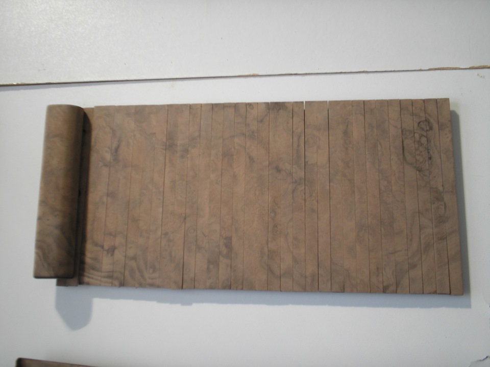

Спасибо, понял! Пока устраивает, а потом ежели что , полирну. Тут другой вопрос встал, как быть с шторкой хлебницы? Досточки я снял, пометил, а дальше тормознулся! Как потом лак наносить? Или потом прилегающие плоскости щлифовать? Дима, есть секрет какой?
В оригинале ламели шторы режутся из целого листа фанеры после лака,поэтому поверхность лака на ламелях ровная и без наплывов
в нашем варианте покрывается лаком каждая ламель отдельно,торцы потом нужно хорошо вышкурить от лака абразивом и покрасить черной эмалью,как в оригинале. Получится как то так...
