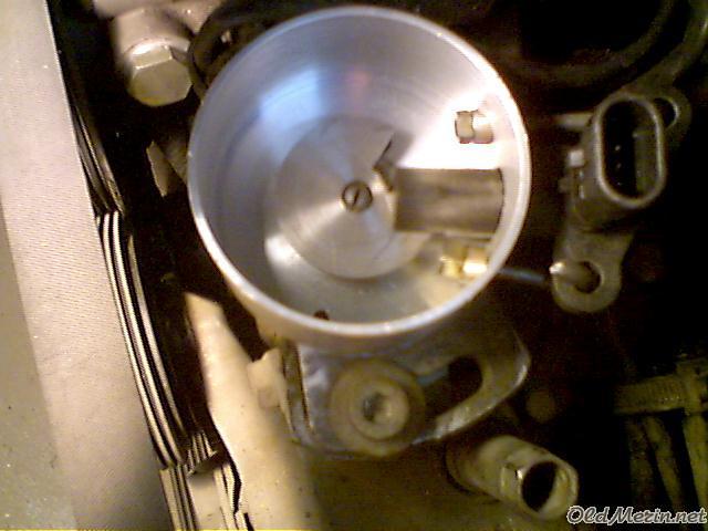

#832 ОФФЛАЙН   navigator
navigator
  • Cообщений: 23
  • Город:Россия Обенбургская обл. г.Бузулук
    w203
Отправлено 25 January 2008 - 17:11
а теперь посмари куда впрыск 3 и 5 горшка упадет!!! и у 71 января не задействована 33 и 15 нога, там управление по подагреву лямды, там аппаратно нет микросхем драйверов форсунок, клапана адсорбера, кондея,изм длины впуска..и еще кое чего.
У меня 102 922 движок 4 горшковый
поставлена голова от 102 968 с Ке
Ке демонтирован поставлено от десятки ЭБУ январь 5.1 J********41
кондакты действительно не так поставлены
плюс попался на муляж датчика объёма воздуха
заменили без вопросов
сейчас буду пробовать поставить как вы посоветовали
как сделаю отпишу

#833 ОФФЛАЙН   самоделкин
самоделкин
  • Cообщений: 54
Отправлено 25 January 2008 - 17:21
ну пипец...а мы тут уже почти 6 горшков завели...прям в форуме :mrgreen:
на 4 горшках все как часы работает :super:
а башню то зачем меняли???
а муляж это как??? :confused:

#834 ОФФЛАЙН   navigator
navigator
  • Cообщений: 23
    w203
Отправлено 25 January 2008 - 17:28
муляж это точная копия 1 в 1 тока всё пластиковое и на иголочках без с микросхем и тд
а башку меняли из за того что мн захотелось инжектор

Такое ещё вопрос почему нет холостого хода ?
газ отпускаеш машина глохнет
и ещё у меня папарно паралельный впрыск я не нашол куда поставить датчик фаз
если кто знает подскажите
и к каким всё же контактам подключать форсунки у меня напоминаю 4 цилиндра и январь 5.1

форсунка 1 - 23-я нога
форсунка 2 - 16-я нога
Форсунка 3 - 35-я нога
Форсунка 4 - 34-я нога
Перепрошивай на 61-й у fingera в блоге прошивка лежит, запустись нормально на ПП впрыске, обкатаешь, потом будешь заморачиваться с фазированным впрыском.
Вот один из вариантов установки датчика ФАЗ:

Смотри мой блог там про январь все есть почти все)))
И прошива последняя под ДТОЖ мерса или бери под ВАЗ там в конце статьи про Январь.
А ваще на 4 горшках все робит отлично и прыгал мотор потому что ты форсы не туда врубил у тя всего 2 робили как я понял.
Как тока починишь будет ровно все идти и холостой появится.
заработал ровнее после смены датчика температуры на вазовский
переставил разъёмы на форсунки как было предположение работало 2
появилась тяга нормальная
холостых так и нет движок так и прыгает
заехал в сервис разводят руками
но видели бы вы ихи лица и глаза когда открыли капот
обещали найти косу б\у может где наводка идёт :bangheat:
в понедельник поеду на комп диагностику занова (я себе ещё не купил шнурок)
