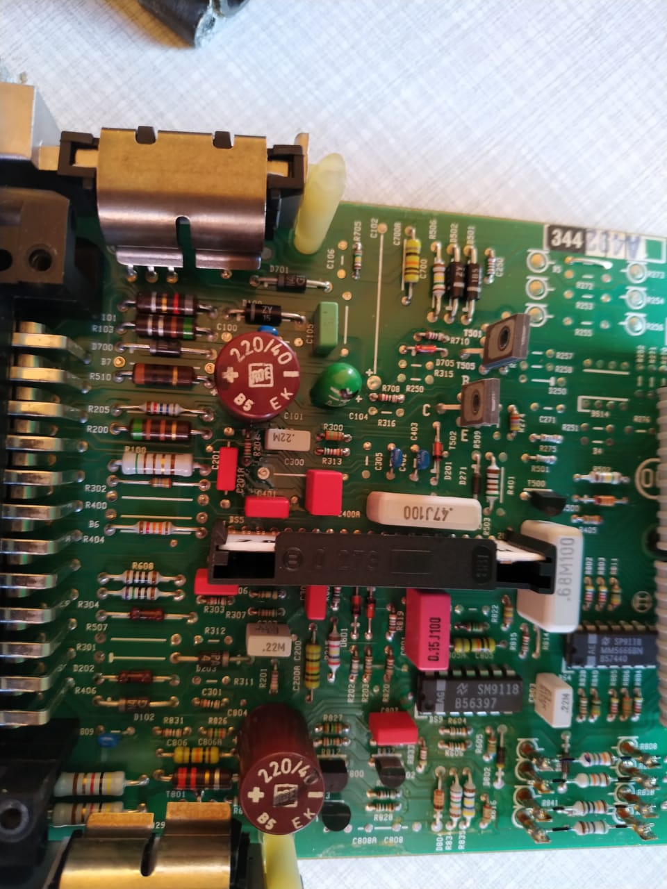

Володя подскажи,если знаешь
открыл "мозги" с ка-е джетроник,там два конденсатора, один на ощупь,с верху чуть выпуклый,как думаешь надо менять?или может для этих это нормально? насечек нет...
если менять то-на любые такого же номинала?220\40

#85014 ОФФЛАЙН   vovan_k
Отправлено 15 February 2020 - 18:43
Можешь поставить 220 и 60 не проблема. Вздулись? Меняй не глядя. Электролиты все можешь поменять. Ёмкость соблюдай а напряжение можно и больше.

#85016 ОФФЛАЙН   индикатор
индикатор
    Марсианин
  • Cообщений: 3467
    ML-250
Отправлено 15 February 2020 - 18:56
ставьте такие как и стоят номиналы конденсаторов,смотрите  рабочую температуру ,на боку кондёра написано,желательно с т = 105*,ибо там в блоке не айс,раз уж влезли,поставьте на транзисторы небольшие радиаторы в виде флажков,не помешает.
куда уже больше,40 вольт!!бортовое +14 В!!питание постоянка,линейное,а не импульсный БП.Большее напряжение не позволит поставить кондёр на штатное место.

#85017 ОФФЛАЙН   vovan_k
Отправлено 15 February 2020 - 19:10
Там может быть больше. По напряжению
Ставить минимум как есть по напряжению. Больше можно, но никак не меньше.
#85018 ОФФЛАЙН   ily9570
Отправлено 15 February 2020 - 19:31
ок мужики,я все понял,спасибо! :hi:
#85019 ОФФЛАЙН   vovan_k
Отправлено 15 February 2020 - 19:42
Ёмкость не меньше, напряжение не меньше.
#85020 ОФФЛАЙН   ily9570
Отправлено 15 February 2020 - 20:26
да я понял,спасибо.  я не совсем "чайник" ,просто смутило что сверху нет традиционной насечки,вот и решил поинтересоваться ...
