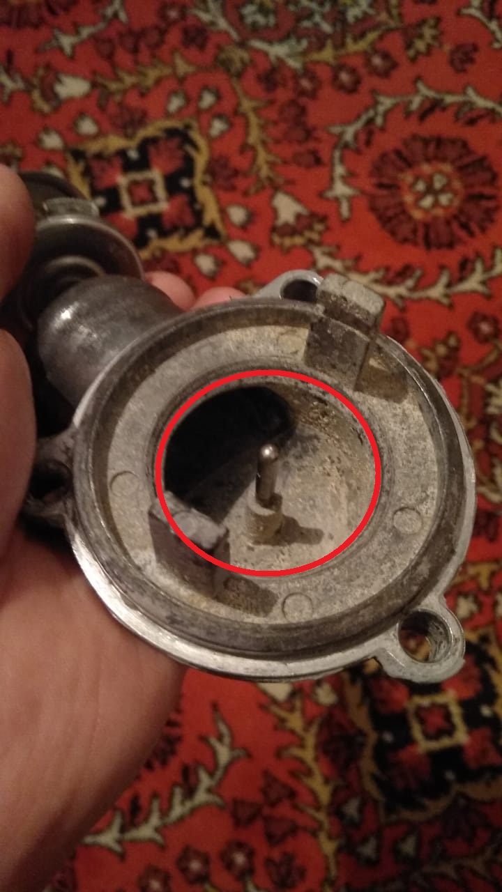

Кто знает на М111 термостат идет в корпусе, я вытащил сердечник термостат из корпуса вся рабочая поверхность прижимной тарелки покрылась налетом с элементами каких то твердых частиц в виде накипи Тем самым мешая  прижиманию рабочей тарелки к корпусу термостата
Достаточно хорошо почистить и при необходимости шлифонуть  эти рабочии поверхности
Иначе термостат приоткрыт и сифонит уже при любой температуре (((

#877 ОФФЛАЙН   fastvasja
fastvasja
  • Cообщений: 3895
  • Город:РФ МО г. Реутов
    W124 E220 цель W209
Отправлено 23 December 2018 - 19:12
Продается с корпусом, хотя разбирается как вы уже определили..

#878 ОФФЛАЙН   alex2
alex2
  • Cообщений: 4060
  • Город:Казахстан
    w201✇✇✇
Отправлено 23 December 2018 - 20:47
Так точно! и выделенное красным рекомендуется почистить перед отопительным сезоном  :applause:

#879 ОФФЛАЙН   fastvasja
fastvasja
  • Cообщений: 3895
    W124 E220 цель W209
Отправлено 23 December 2018 - 21:28
Лучше заменить, что то сильно его там погрызло, у меня был в намного лучшем состоянии, внутри, хотя болты снаружи открутил только один, два, свернул головы, пришлось повозится, на зато потом, "Ташкент", и быстро и без картонок :biggrin:

#880 ОФФЛАЙН   alex2
alex2
  • Cообщений: 4060
  • Город:Казахстан
    w201✇✇✇
Отправлено 24 December 2018 - 06:43
Фото не мое, у меня термостат Wahler ему год После чистки термостата, авто значительно быстрей стала прогреваться, например после 10 часавой стоянки в -14 за 6 мин прогрелась почти до 50 градусов
