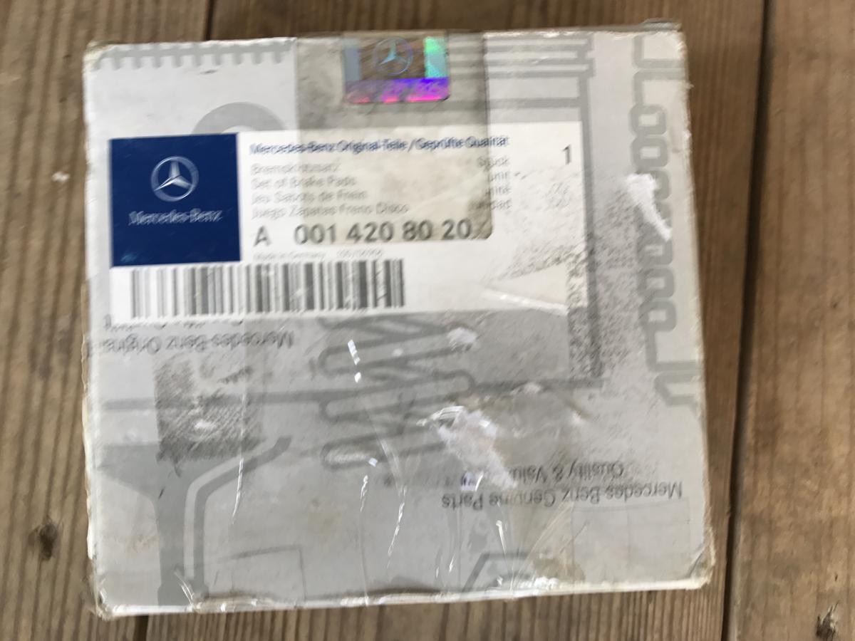

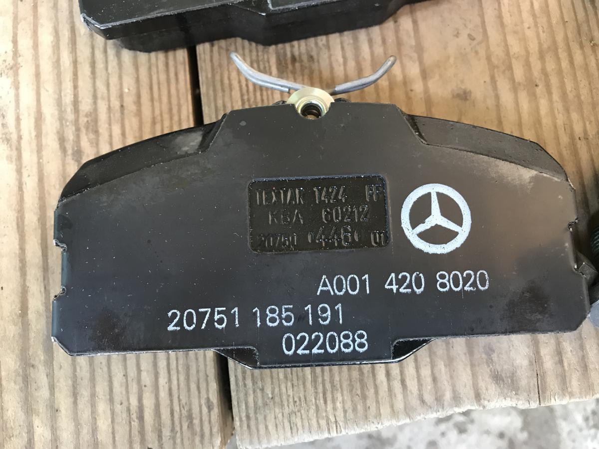

Загорелся датчик износа тормозных колодок. Два года прошло. Заказал тот же текстар и те же датчики. Зарекомендовали эти детали с хорошей стороны. По началу правда посвистывали. Экспериментировать не хочу, так что то же самое поставлю.
Это хороший бренд, проверил на 4-х марках. Очень хороший.

#888 ОФФЛАЙН   ИванВ
ИванВ
    zzzzzzzzzzzzzz.....
  • Cообщений: 5880
Отправлено 11 August 2017 - 21:25
Мерседес коробка,внутри...

Отправлено 11 August 2017 - 21:45
Это колодки не 123
Конечно. Я задние оригинал покупал внутри текстар лежал. Купил два комплекта сразу.

Отправлено 11 August 2017 - 21:58
Это колодки от моего 126го,просто пример.
Понятно. Тот же текстар. Так же и масло поменял. А то уже 7тыс проехал.

Отправлено 12 August 2017 - 14:02
а есть номер колодок, а то я себе в прошлом году поменял, купил текстар, поставил, все нормально, но пылят так что все диски черные.
На первой странице в списке того что покупал есть номер.

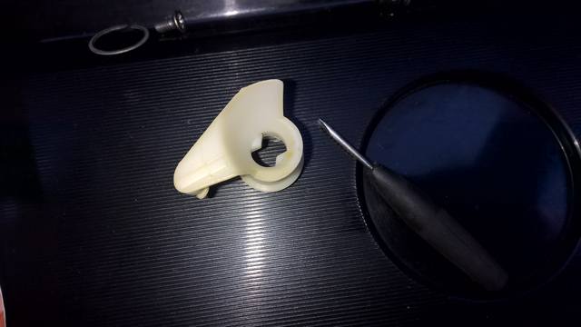

Блин. Поломка. Пассаж дверь перестала открываться с ключа. Ключ крутится влево вправо а шток не ходит. Разобрал а там в замке некая пластиковая шляпа разломилась. Накой сделали из пластика? Надо было мяталл!

Заменил детальку. Все работает как раньше.

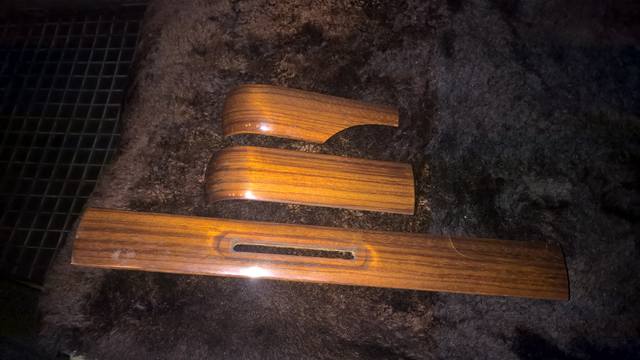

Снял салонное дерево. Отправлю знакомому освежаться. Так то целое но лоск уже не тот...на центральном правда пара трещин есть. Все сделает. Будет как новым.
А бардачок позже сниму. Придется крышку разобрать. Приклеено крепко.

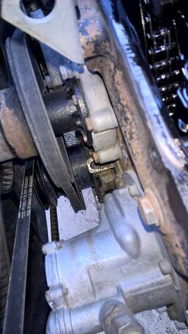

Отправлено 30 September 2017 - 00:19

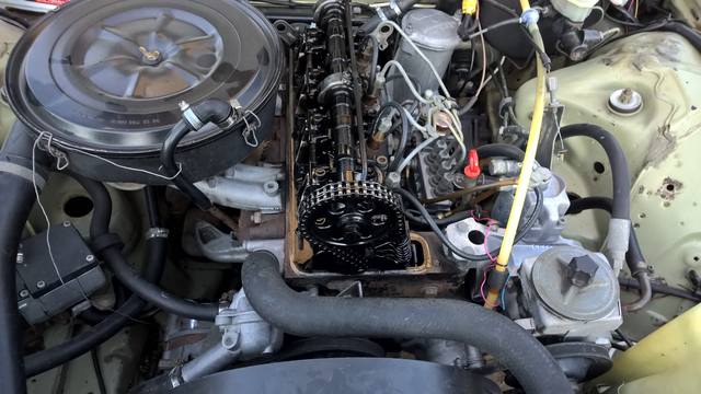

18797795_m.jpgСегодня заменили цепь
18797800_m.jpgРастяжение было примерно 7градусов. После покупки не менял!
18797821_m.jpgМетка ОТ
18797825_m.jpgПо традиции старую сцепили с новой и протянули аккуратно, придавливая к звездочке. Зафиксировали веревками. Заклепали замок.Опосля отрегулировали клапана.
Старая цепь была неизвестно какой фирмы. Смог только понять надпись Japan. Новая естественно IWIS.Пробег 421400

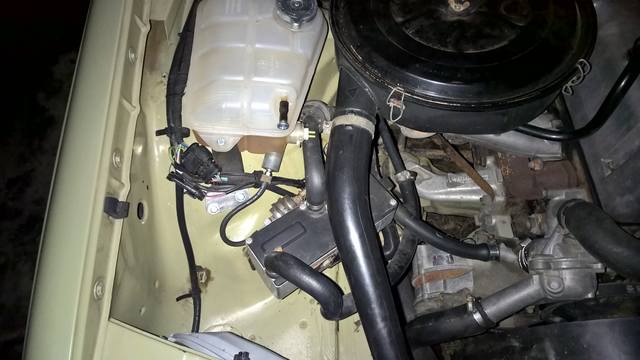

Модернизировал немного Eber. Убрал магистраль которую протягивал. Убрал насос из под днища. Теперь все под капотом. Установлен расширительный бачок оригинальный. С него и запитал котел.
Удобно тем, что можно будет на другой авто переставить без особых хлопот и в случае чего все на виду. Лазить никуда не нужно.
Кронштейны изготовили из нержи. Отверстий не сверлили. Делали под существующие-штатные. Но в оригинале такой бачок крепится на приваренных кронштейнах.В общем сделал все максимально аккуратно и чтобы можно было демонтировать без последствий.
