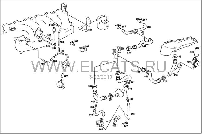

Поднимем такую интересную тему. Имеем 110.989, мотор запускался на холодную и глох, если не подержать педалью некоторое время, затем работал сам. На горячую надо было крутить секунд 5, чтобы запустился. Начитавшись интернетов, решил помыть руд. Помыл. Проверил сопротивление- его нет, проверил приходит ли плюс на штекер - не приходит. В общем сопротивление вернул, но плюс так и не нашёл, он же с одного жгута с пусковой форсункой? На ней есть плюс. Собрав всё обратно, двигатель уже не завелся. Воняет бензином, выкручиваю свечки - влажные. Искра есть. Снова снял и разобрал руд, вроде всё на месте, единственное, что руд с вакуумом, но никаких трубок нему не подходило. Решил выбить шток наружу, чтобы уже на месте его подбивать и регулировать давление(наивный). Давление системное 5.2, остаточное 2.4, если я правильно померил. Управляющее космос - 3.8 на холодном (гараж капитальный). Вот теперь вопросы
-можно ли настроить руд в другом месте, ибо подобраться к штоку нереально(даже молоток не засунешь), чтобы его утопить, его же надо утопить, чтобы понизить управляющее на холодную?
- после отключения насоса, через некоторое время начинает сцать бензином клапан под номером 445 на картинке, это вообще реально или льет с другого места. Хотя по виду течет прям с него и течет, пока давление между руд и дозатором не упадет в 0.
- И главный вопрос, может при этом всём он всё же должен запускаться хотя бы на пф? Единственное чего я добился, стрельбы во впуск, когда только помыл и собрал руд.

У тебя, похоже, пусковая течет. Или провода с РУДом перепутаны.
На РУД идёт постоянное питание электричеством, параллельно бензонасосу.
На пусковую, кратковременно через датчик-термовременное реле.
РУД можно подключить резиновыми шлангами и регулировать где угодно.
Велик colnago  :wub:

Правильно.Что на подогрев РУДа,что на ПФ штекера одинаковые,по крайней мере на volvo моей.И штекера рядом.
 И ваще,если всё работало и никто не лазил в РУД,промывка сеточки на входе в него решала все проблемы.Манера сразу что то стучать,не приветствуется.

Ну стучать я начал уже после того, как три раза снял поставил помытый руд, а он кроме как во впуск стрелять, больше делать ничего не хотел.
Но до того, как собрал шланги с манометром, это да, мой прокол.
На руд подключен белый штекер, на пусковую синий, но при повороте ключа в положение зажигания на штекере пф появляется +, так не должно быть? И за счет подогрева он полностью прогреется, и можно выставить управляющее на горячую?

По цвету штекера не подскажу.Но...
На моей volvo,плюс на штекере ПФ появляется только при отрицательной температуре и только при кручении стартером!
Плюс на РУД подаётся, обратно же у меня, с реле бензонасоса,паралельно насосу.
Если стучал уже РУД,то.Разбираешь,половинишь,выстукиваешь на место или даже побольше,я за подлицо выстукиваю штифт. Собираешь.Подключаешь манометр,штекер(чтобы при включенном зажигании плюс приходил ну и минус был)
Вместо реле топливного перемычку,включаешь зажигание и ждёшь минут 10.
При прогретом РУДе в формировании противодавления, на шток давит только пружина(ы)Биметалическая пластина отходит вниз и не принимает участие!
Если у тебя РУД с вакуумом(сверху подключается) то через 10 минут должно быть на манометре 2.7-3.1 кг/см2.Если так и есть,отключаешь зажигание,снимаешь перемычку,снимаешь штекер.
Ждёшь минут 30.Ставишь перемычку,запускаешь насос и смотришь показания манометра.
Есть график,найдёшь.
Так как шток выбит,на манометре будет высокие показания.легонечко постукивая по штоку,добиваешься давление как в графике( температура-давление)Смотри не переусердствуй,а то будешь снова половполовинить и выстукивать!
Добился,подсоединяшь штекер,вклювключаешь зажигание и ждёшь снова 10 минут.На маномеманометре должно быть 2.7-3.1.Если всё так,тебе повезло:-)
Это всё если у тебя вакуумный РУД!!!
Пока усё:-)

Так, ну с плюсами пусковой и штекером руд разберусь, может правда их кто-то когда-то перепутал.
А штифт  уже выстучал заподлицо. Я даже пробовал запускать не ставя внутренности в руд, он тогда заводился с тапком в пол на пару секунд и глох.
Ну в целом всё ясно, спасибо, буду пробовать.
