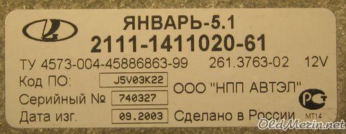

Ставить можно январь 5.1.....41, Январь 5.1.....61 - это полные версии января, поддерживающие регулировку смеси по лямбде, канал адсорбера, в общем всё что нужно под нормы евро 2, есстественно они подходят и для них есть готовые прошивки. Январь 5.1.2...71 - всё тоже самое только под норма Россия 83 (если его ставить надо будет перенести калибровки в его прошивку). Январь 5.1.1 - параллельный впрыск и не поддерживает датчик детонации (нам не подходит). Январь 5.1.3 - Евро-2, без датчика детонации, от версии 5.1 отличается только незапаяными элементами канала детонации.
Прошивка должна начинаться на букву "J" (код ПО) Изображение
Ещё можно увидеть контроллеры с кодом ПО начинающимся на букву "А", это новая аппаратная реализация, использована другая микросхема
в канале детонации, можно ставить и такие контроллеры но надо будет "доставлять" специальный патч в прошивку.
Так что если нет желания или возможности адаптировать что-либо, надо использовать контроллеры 5.1...41 или 5.1...61 с версией ПО начинающейся на "J".
