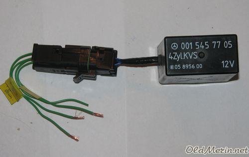

Ура вспомнил кады снимал плату видел , а сейчас вспомнил. Но вопрос по подключению остался моно туды или низя?

Реле оставь от января на ветелятор,температуру срабатывания можеш любую устанавливать бортовым компьютером или чиптюнингом.

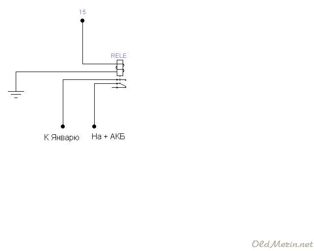

ВОСЬМЁРКИН 15-ю ногу использовать можно... Я у себя отделил питание через замок от ЭСУД, т.к. ,как мне показалось, лучше отделить пульсирующие токи от других цепей. Поэтому поставил промежуточную реле, примерно как на схеме ниже.

Интересное решение . Неужели цепи дают такую наводку . А цепь зарядки акума не пульсит , скачки при запуске , впринципе по схеме эта шина основная от неё питаются потребители через свои предохран. Номерок реле и откуда ПЛИЗЗ .
Не знаю, осциллографом я туда не залезал, просто сразу решил исключить такую возможность... Релюху поставил обычную вазовскую, с нормально разомкнутым контактом. Всю схему положил в корпус реле бензонасоса..
В твоём случае её можно будет разместить неподалёку от ЭБУ.
Я у себя запараллелил контакты реле и штатного датчика, теперь, при необходимости, могу включать вентилятор принудительно с бортовика, но пока не приходилось:)

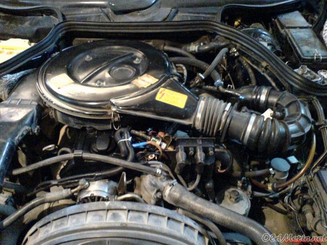

Вчера завел мерс , на коротком впуске ,тут говорили что будет хх плохой , все работает ровно , щас наважу марафет и приступаю к настройке матора.
фото есть но пока не прибрано в капоте не положу.коллектор от КЕ, рессивер сааб, дросель сааб,ДПДЗ волга, хх поставил на место пуск форсунки, finger видел. :mrgreen:

Давай чисти подкопотник и все там прибирай уже))) и фотку новую общим планом чтоб все видели что мона сделать из Мурзика.
