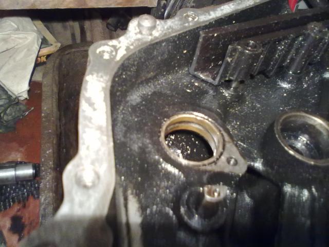

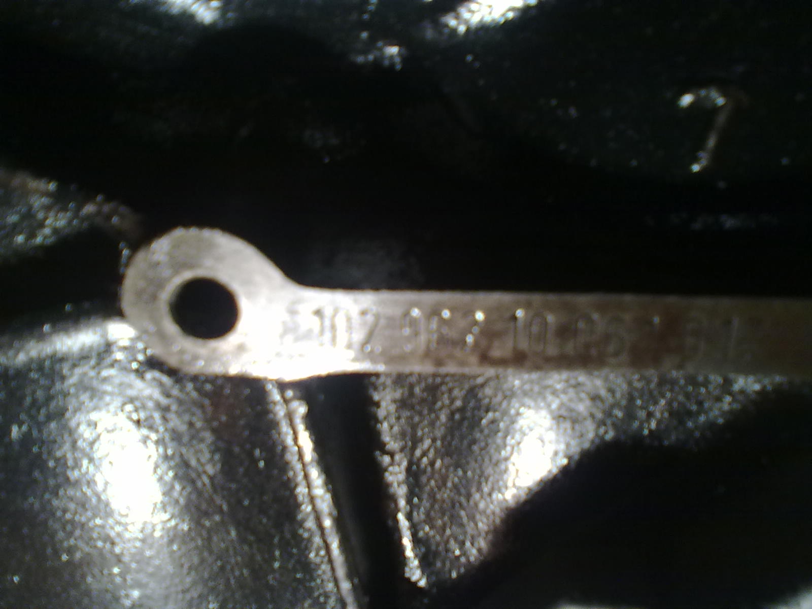

А отлитый номер с другой стороны 102 011 13 01..зачем он нужен?

Для гайцов, как ты ее на учет то поставил?
Голову отмой там если сверху смотреть там отлито 2.0 или 2.3. Ну и если со стороны плоскости смотреть - есть отличия, но ты их увидишь если рядом разные головы положишь. Диаметр тарлок впуск клапанов разный, ну и впускных каналов соответственно.
Прокладку ГБЦ естественно брать на 2.3 литра.

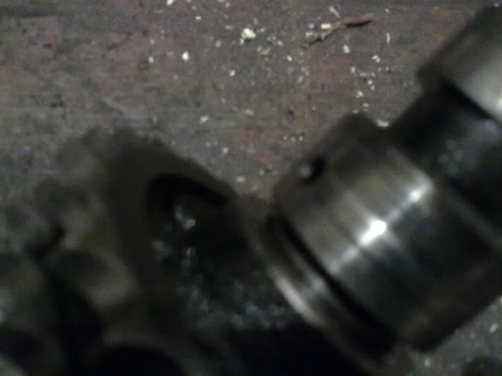

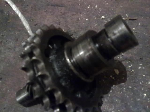

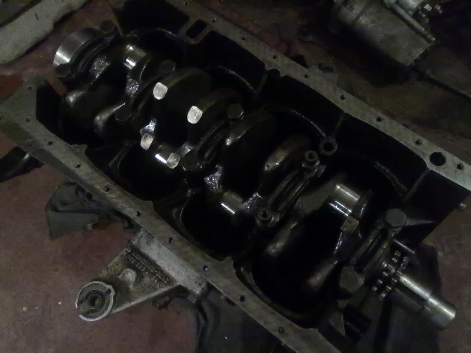

керосин держался минут 40, короче не ушел..я его сам слил..снял поршни с шатунов, прилетело стопорным кольцом по лицу..прочистил масляные каналы..новые пальцы сидят нормально..
надо соляры литров 5 у мужиков взять и блок помыть нормально..
появился новый вопрос..
на этой хрени большой износ, можно ли с ней че нить сделать?
тут даже на фоте с нокии заметно
и меняется ли эта втулка
Сообщение отредактировал FreeZZZ: 21 November 2011 - 20:29
ЗАЗ 966 горбач. учился ездить :) ушел в утиль
МВ 190е w201 102 2,3л черный 87г стромберг солекс 21083))) продан

Это промежуточный вал - износ некислый :)
Варианта 2:
1. отдать вал в шлифовку. Втулки выточить новые, запрессоват и расточить под размер вала после шлифовки. Втулки две штуки - одна в блоке (что на фото), вторая в лобовине. Не забываем снять хорошие фаски, а то лобовину хрен оденешь. Я выточил их из алюминия. Когда будешь запрессовывать глубоко не сади (особенно ту что в лобовине), а то отверстие для смазки будет открыто и стравливать масло. Но тут нужен хороший расточник, если пролетишь с соосностью втулок - считай все поновой делать. Зазор 3 сотки. Еще нюанс - вал могут не взять на шлифовку - придетя изымать шарик из него (можно высверлить, можно высверлить отверстие с противоположной стороны и выбить штифтом, потом заглушить отверстия таким же образом.
2. Купить новый вал и втулки, но перед сборкой промерять зазоры обязательно! (как уже писал - зазор должен быть 3-4 сотки, если меньше - заклинит при нагреве или задерет, если больше то... считай что стало чуть лучше чем было но не на много).
Та пластмасска что видна на фото - если не имеет деформаций и износа можно оставить (так же и ту что в голове). Вот башмак натяжителя или его накладку стоит поменять.
Так же стоит проверить сам натяжитель. Разобрать, промыть вытерить - посмотреть наличие следов износа (особенно неравномерного, царапин и пр.). Отверстие на кончике. Попробовать как он двигается - должен легко и без заеданий. Двигается только в одну сторону - внутрь двигателя. Если не все гут - то менять, если нормально то можно оставить.
ПС Номера запчастюлек можешь найти или на elcats.ru/mercedes или на motorzona.ru потом в любом интернет магазине можешь заказывать.
#94 ОФФЛАЙН   FreeZZZ

с натяжителем вроде все впорядке..ходит свободно в одну сторону..насчет остального спасиб..будем искать станочников

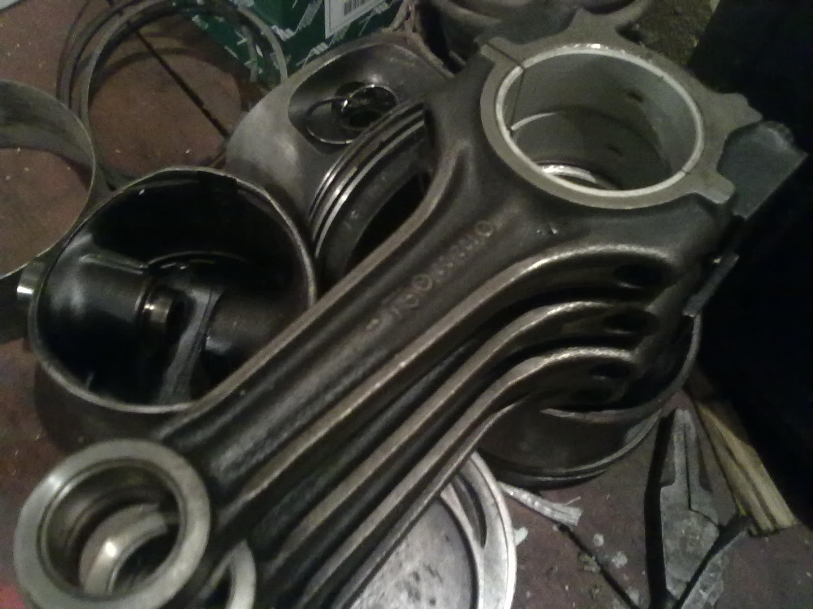

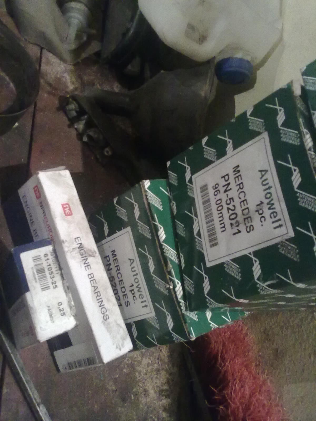

Пришли вкладыши..заказал цепь, накладку на башмак..отдать 4900 за коплект прокладок жаба не дала..померил шатуны..усе ништяк..воткнул коленвал-аналогично..надо надыбать електровесы..казнить поршни через повешание и подпиливание..и можно будит усе втыкать на место..

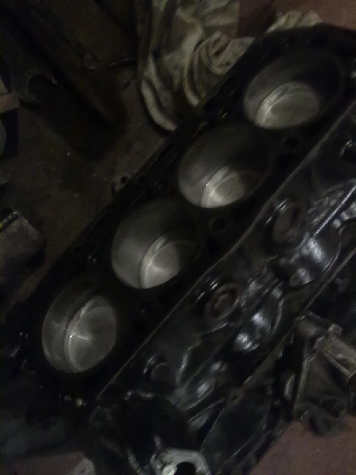

Воткнул поршни

В гараже есть буржуйка..нагрел слегка поршни чтоб холодные занесенные с улицы пальцы легко встали на место..потом поставил колечки, замаслил там все что можно и тихонько с обжимкой деревянным молоточком застукал все на место..
После проверил что бы все крутилось..
