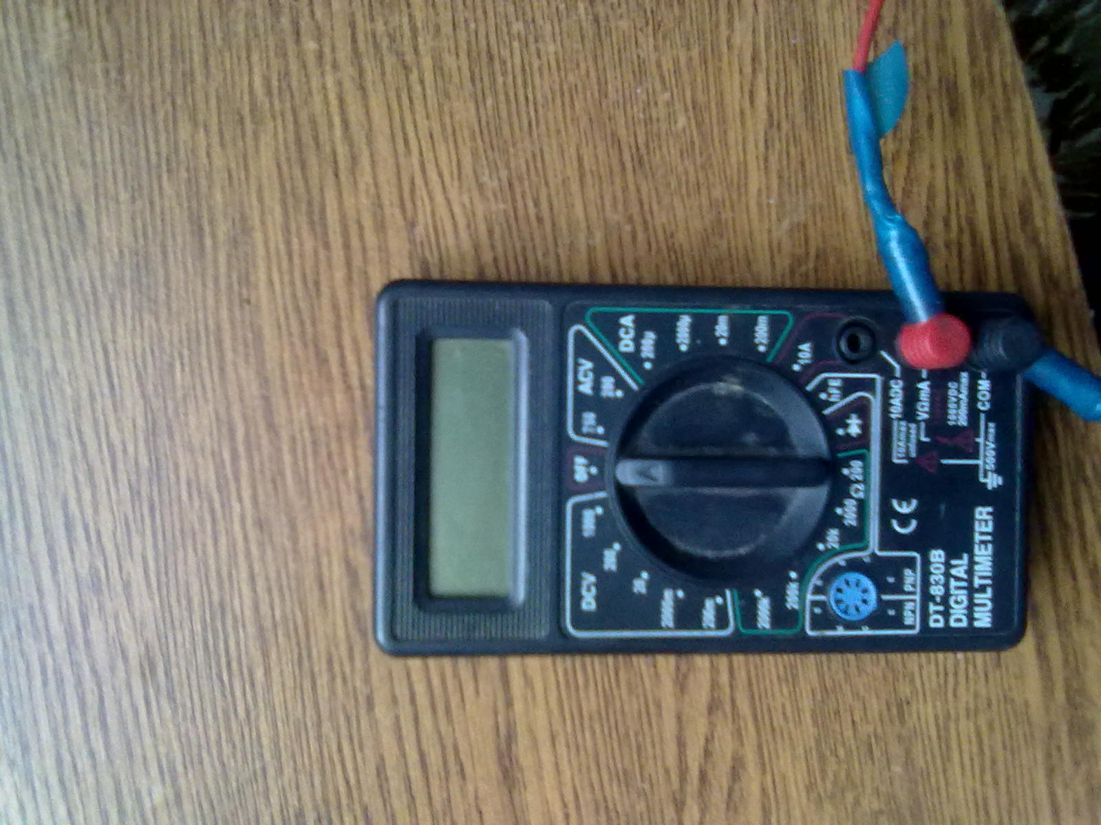

Благодарю, буду изучать. Интересует такой вопрос: у меня в наличии вот такой прибор (см фото). В какое положение надо ставить переключатель, чтоб измерять ток потенца? Прошу прощения за глупые вопросы, я не электрик и прибор только осваиваю

#84 ОФФЛАЙН   Сим
Отправлено 22 December 2011 - 11:49
более доходчиво http://www.oldmerin....ex.php?sh...?тр
фоток с телефона не вижу по твоему вопросу пок ане подскажу, сорь.

Отправлено 22 December 2011 - 13:27
Ставь DCV - 20.
Блин сколько раз уже писать, не надо в упор тыкать телефоном, есть ограничение по расстоянию, ближе которого фотографировать не рекомендуется.
