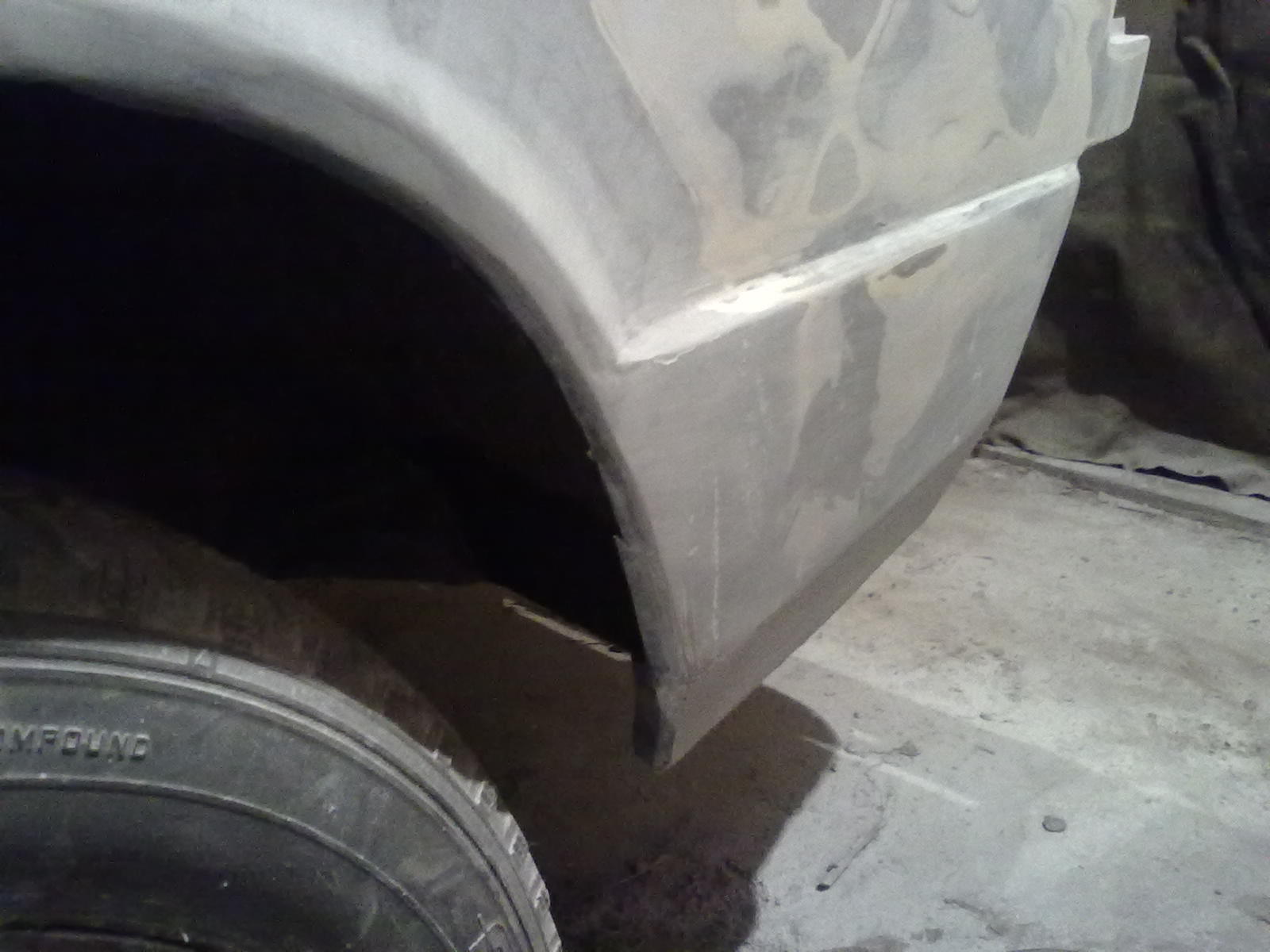

Отправлено 28 January 2012 - 21:13
С этой стороны осталось чуть чуть

Отправлено 31 January 2012 - 01:33
Ну вот совсем другой вид стал еще чуть-чуть и все получится. Арки приварены правильно,сплошником луче не варить а то поведет... а точками нормально это ведь не несущие элементы.

Отправлено 03 February 2012 - 14:07
Шпатлевка кончилась..хотел опять купить ранал алу..в магазе осталась 1 банка 0.25..посоветовали солид взял еще 0.25..

Отправлено 04 February 2012 - 22:54
только потом трещины могут пойти
зависит от слоя шпатлевки)))
