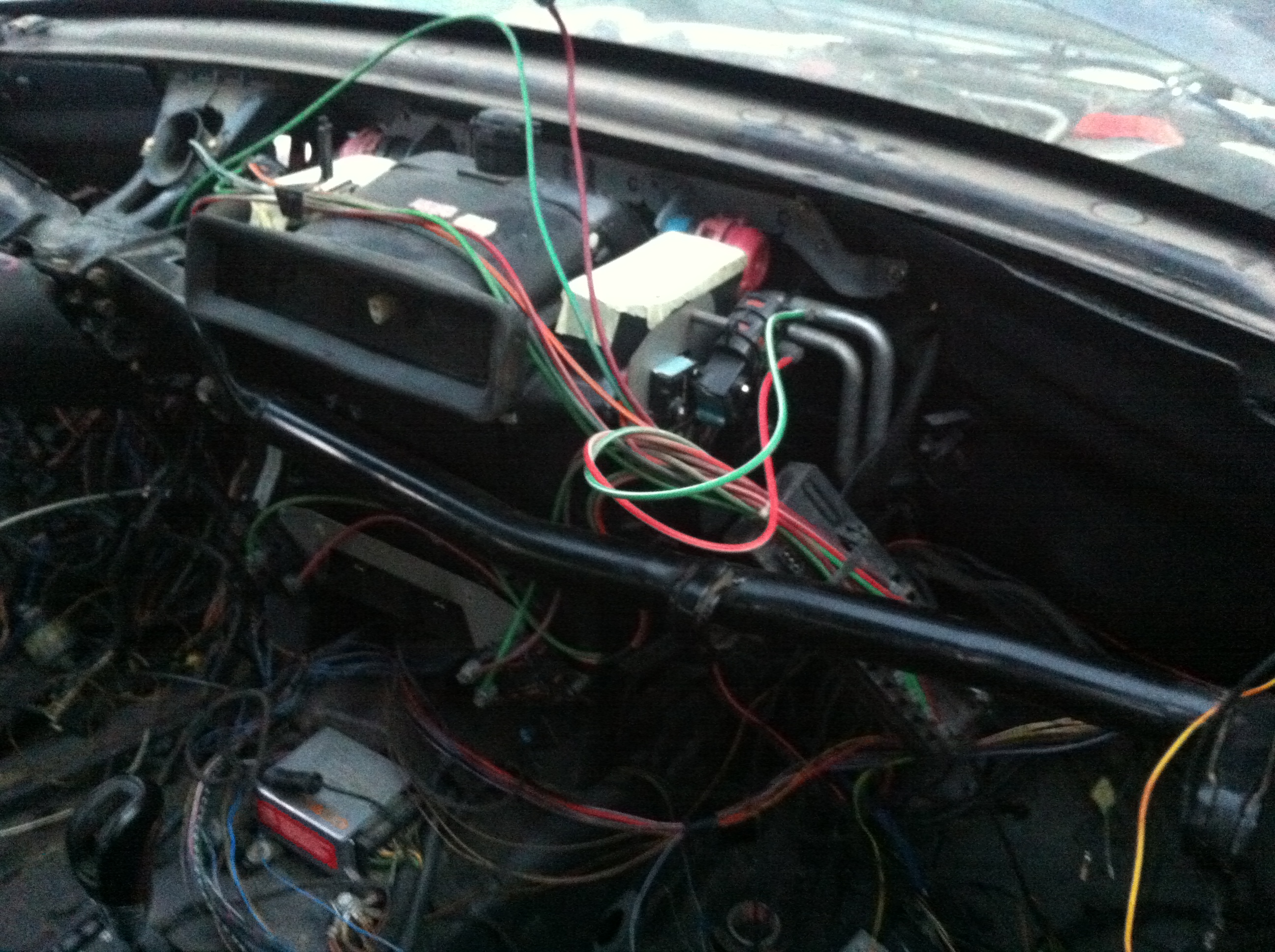

Отправлено 18 May 2016 - 15:13
Вот как у меня получается!

#86 ОФФЛАЙН   Mozart 124
Mozart 124
  • Cообщений: 1402
  • Город:Москва ЦАО /// Зелоноград /// Aseri_(Эстония)
    w124 в волчьей шкуре + w210
Отправлено 05 June 2016 - 01:57
интересно выходит. посмотреть бы итог...

#87 ОФФЛАЙН   WDB12312010335648
WDB12312010335648
    Кто хочет работать страховым агентом, или нужно ОСАГО? обращайте
  • Cообщений: 1682
  • Город:Реутов
    W123 OM616, S124 4-matic OM603
Отправлено 05 June 2016 - 02:24
Вопрос: а управление моторчиком у 140 аналоговое (изменение напряжения) как на 124 или уже LIN как на 221? От разных специалистов слышал и то и другое. Сам склоняюсь к тому, что аналоговое.

#88 ОФФЛАЙН   Makar26
Makar26
  • Cообщений: 719
  • Город:Нижний Новгород
    W124 Coupe
Отправлено 06 June 2016 - 14:48
Вообще реле оборотов моторчика идентично 124ому

#89 ОФФЛАЙН   Kalyan-os
Kalyan-os
  • Cообщений: 29
  • Город:Няндома
    S124
Отправлено 27 July 2016 - 13:09
Интересно бы посмотреть на результат, тема интересная! Куда блок ставить? деревяшку новую делать надо будет?

#91 ОФФЛАЙН   Makar26
Makar26
  • Cообщений: 719
    W124 Coupe
Отправлено 01 August 2016 - 16:30
Да, деревяшку будем переделывать под новый блок, Климат уже практически подключен, но корректность работы пневмо машинок пока не тестировали.
