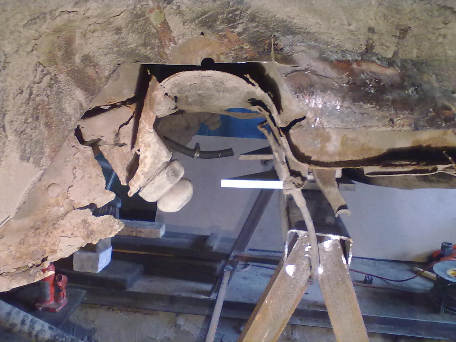

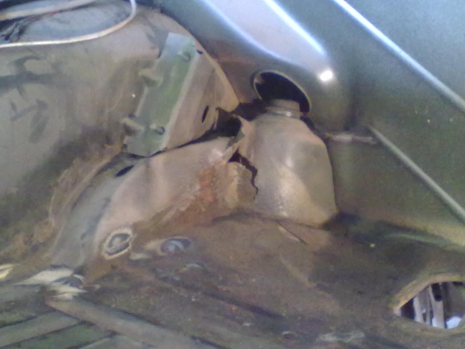

весь мой процесс сдвинулся на том что машину выгнали из арендованного гаража и я ее перетащил к себе около своего гаража....

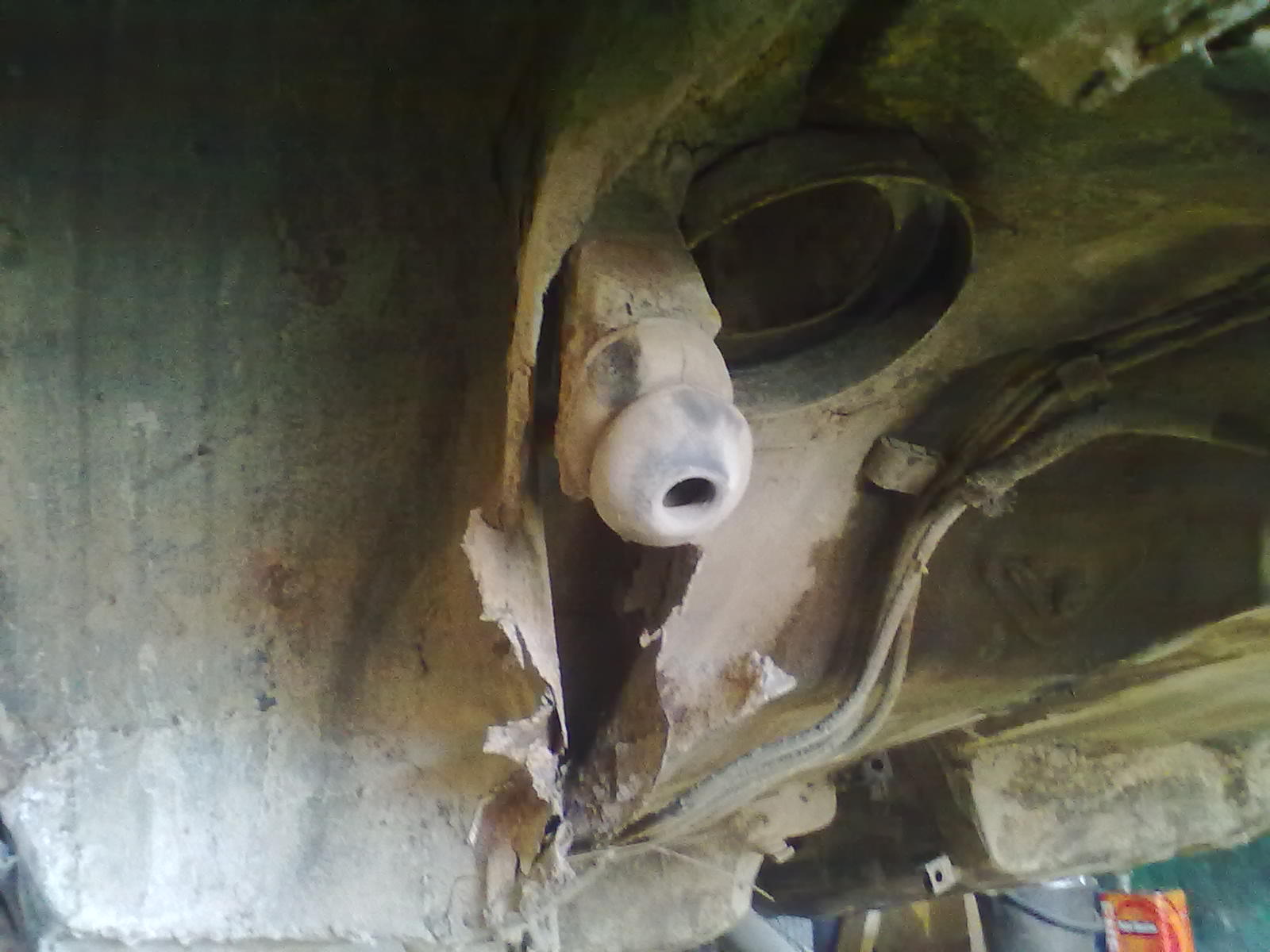

Не могу понять почему лопнул порог,зад заварен а лопина потихоньку идёт дальше......
Решено всётаки поставить к себе ее в угол и потихоньку скидывать балку,поменять все сайлентблоки,один рычаг,перебрать суппорта,поменять тормозные шланги ну и посмотреть состояние кузова,если надо где,подварить.
Сообщение отредактировал Rodion34: 03 July 2013 - 08:44

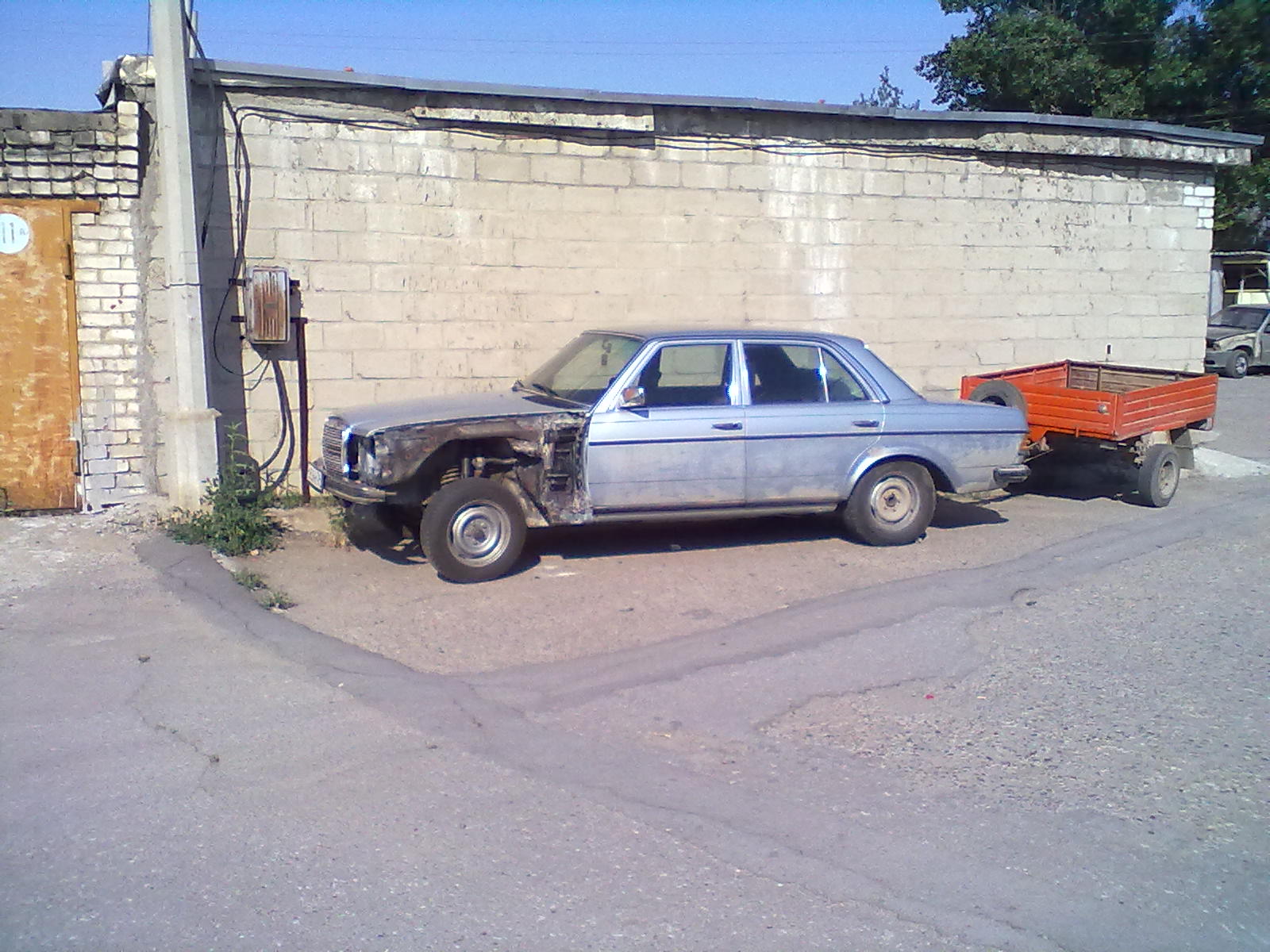

надоело мне смотреть на то как он стоит под палящим солнцем где температура наверное под 40+,загнал в гараж,помыл,руки продолжали чесаться,скинул балку,есть где подварить и заодно хочу поменять все резинки на попе,включая шланги и троса.
Еще воткнули корешу купленый мотор в 126й

Олеж,это как раз после выкатывания моста,я даже колеса не выкрутил,прям так целиком и выкатил,правда пришлось его высоко задрать,сейчас на зиловском балоне с чурбачками лежит,я не волнуюсь)
Вот меня левое колесо беспокоет,оно немного на развале,от чего и почему понять не могу.....толи балка толи рычаг.
Рычаги мне от 116го подойдут?,а то вроде лежат не плохие,думаю может махнуть.......
сварил с "натягом" вот и тянет (рвет) его
ахах такой чтоли?
этот у меня дома стоит,для стола :mrgreen:
жопу варил не я,а типа спец,кузов был в расслабленом состоянии,заварю ее,если дальше будет ползти психану и переделаю.

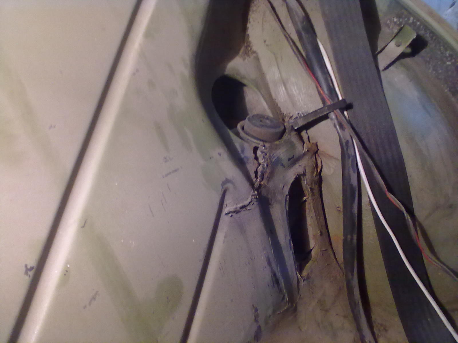

увидел болтик у себя на днище,решил расковырять...........опять мля "кузовной ремонт саморезами" :insane: :moderator:

решил расковырять...........опять мля кузовной ремонт
стоит только начать
сначала там сям чуть, а как начал резать и ковырять еще пять раз по столько :moderator:

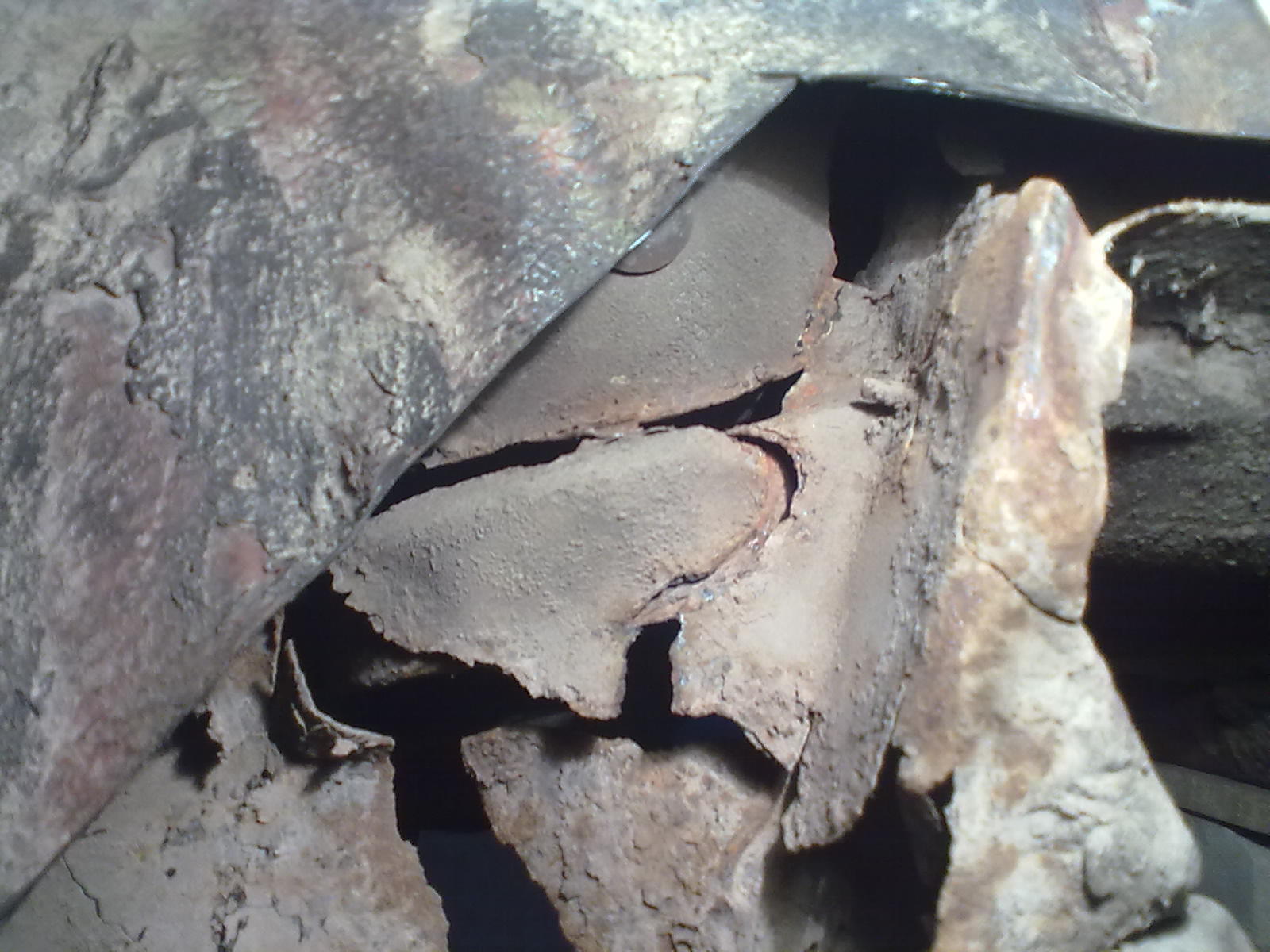

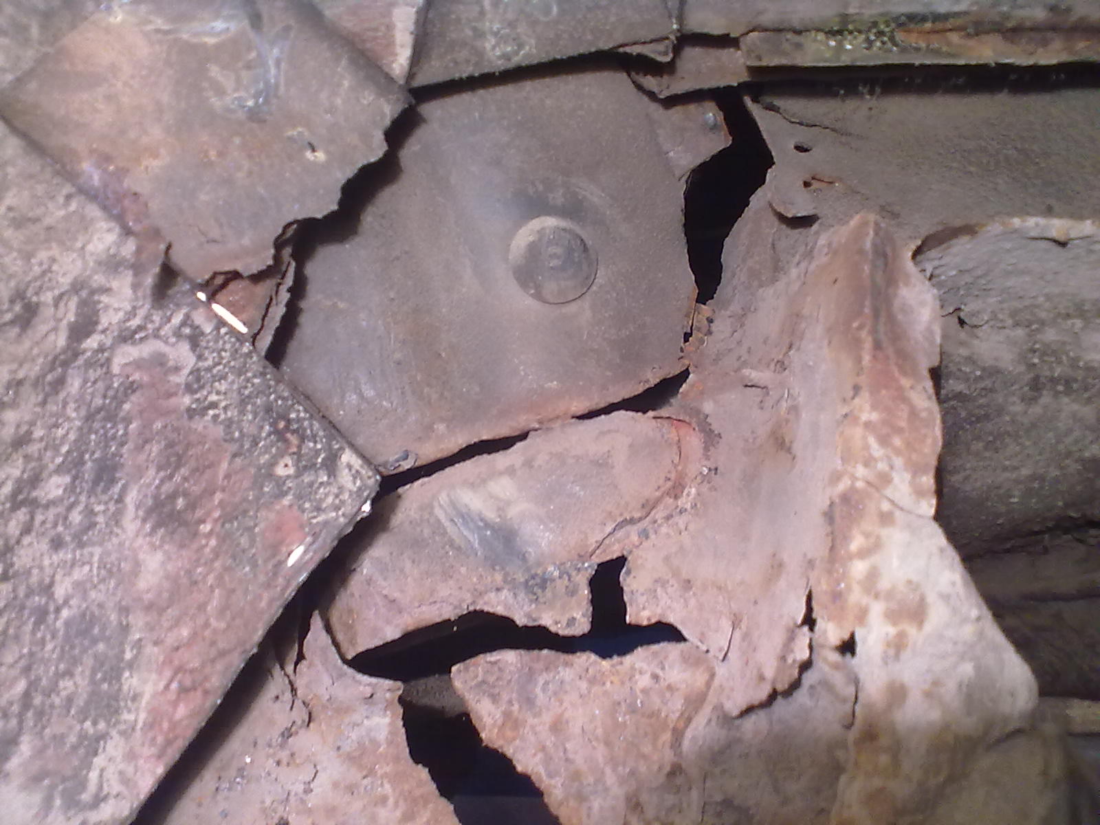

сегодня начал разбирать балку,один болт подлец на рычаге не поддается,будем обливать вдшкой и ждать,пилить не хочу.
во как лонжероны гнить умеют,пытался уговорить владельца на замену кузова но тщетно....всё фоткать не стал да бы не травмировать психику :mrgreen:

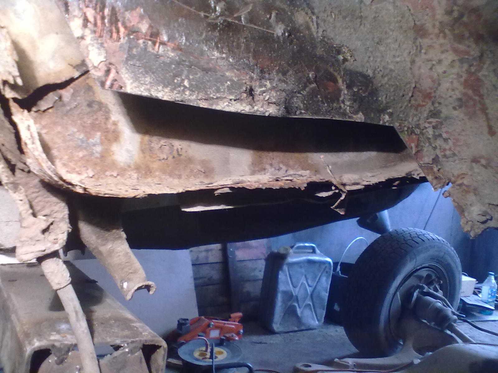

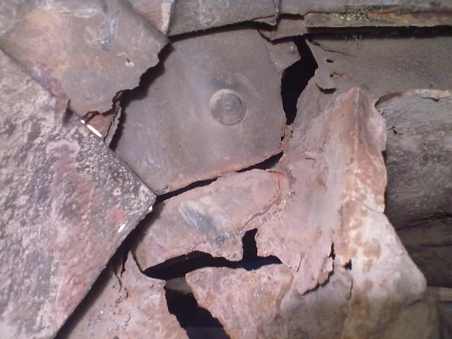

заглядываем внутрь......
опять же всех прелестей на фото не видно,снимал утюгом :twisted:
посути лонжерона нет от уха до уха,таких кузовов я даже на свалке не видел :insane:

жесть же товарищи...это же попросту опасно !
#98 ОФФЛАЙН   drom78
drom78
  • Cообщений: 974
    нет
Отправлено 28 July 2013 - 21:29
Так многие начинали.... сначала колпаки/диски/противотуманки, а на выходе труп по кузову..... хозяин предыдущий - .... редиска, да в курсе он был об истинном состоянии дел.
Брось ты его, он прошел уже свой рубикон, а полноценный ремонт (который тебя устроит по всем статьям - это только полный разбор/пескоструй + обнаружение после этого в 2 раза больше проблем/потом... понятно что потом.
В итоге тебя будет гложить мысль (если латками варить) о том, что там осталось неувиденного/радости никакой не случиться, даже если покрасишь даже... в итоге продашь его на фиг и забудешь как страшный сон. Еще будет жалко по-прошествии времени своих сил. И денег.
Лучше купить раз так запал максимально живой кузов и уже на нем отрабатывать свои фантазии и доить кошелек - сам свой опыт так нарабатывал
Зы) без обид. Я так вокруг уже нескольких трупов прыгал..... хотя не обращал внимания на подобные слова. Каждый опыт, когда свой - он бесценнен.
Утиль это. Еще раз - без обид в смысле редкость этого кузова не соответствует потенциальным затратам на его восстановление, даже на 50%.

да я сам в ужасе))
drom78
мопед не мой,я даже без разбора сразу сказал что кузов покойник,давай мол другой замутим,но хозяин барин,а мне то что,денежка уплачена(на свет ,сварку и метал с пивом хватит с лихвой) вот и буду на кошках тренироваться,а время и деньги......это фигня,опыт решает,а откуда он берется? ну.....сами знаете....
