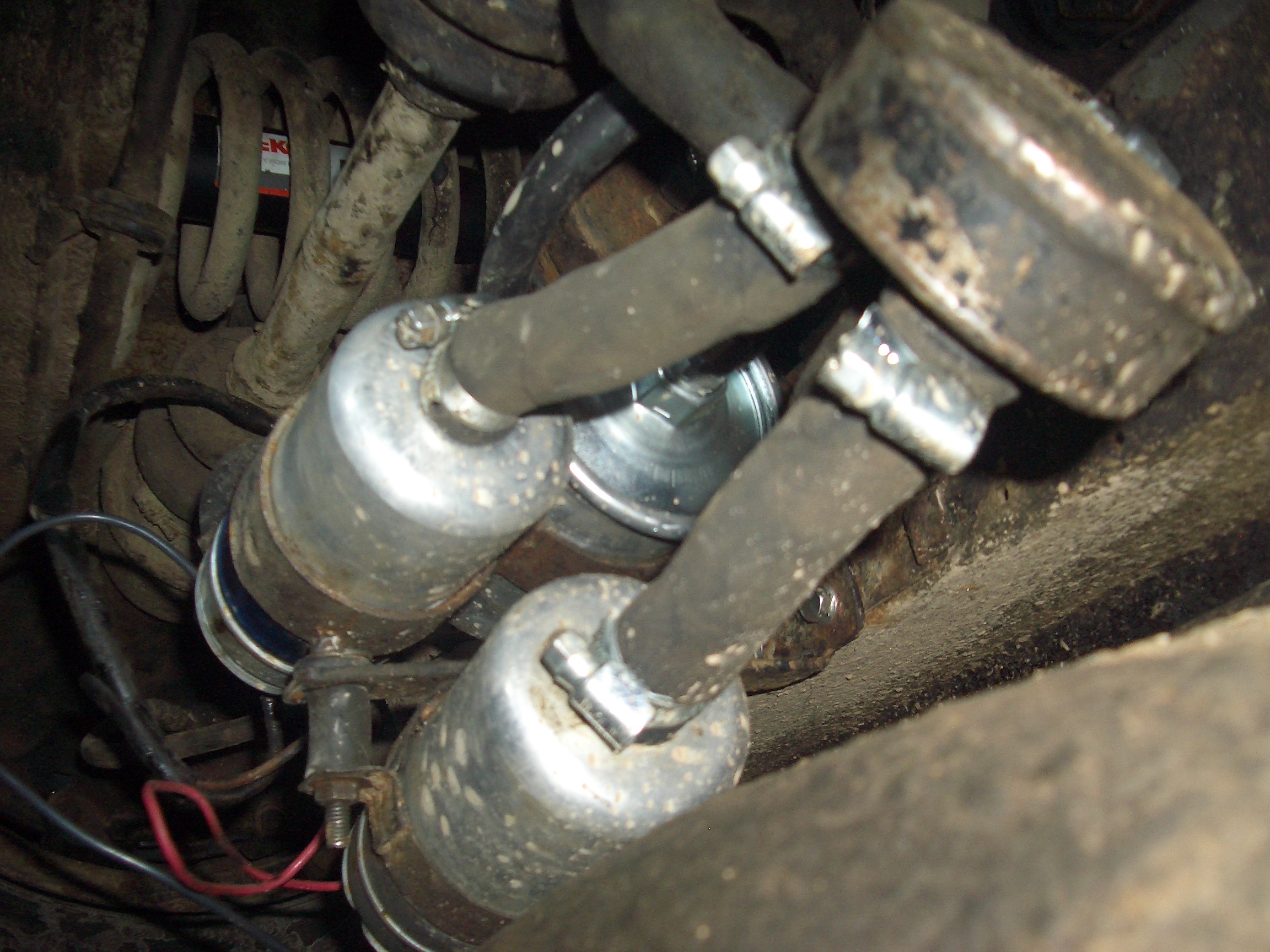

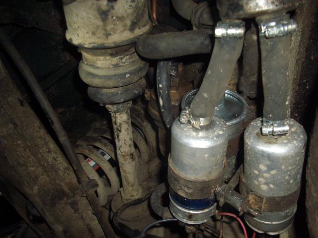

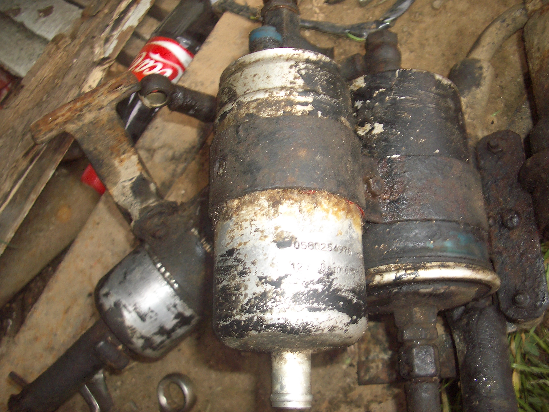

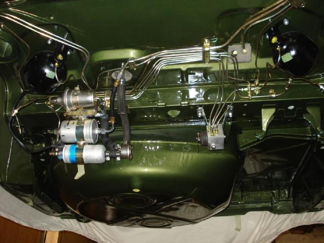

наверное не так поняли ,выточить распорную втулку и шайбу.болт то найду в крайнем случае на разборке ,сыромятину ставить не буду.
насчет крепления второго насоса,на маем он стоял.вопросы только в его электро подключении,я их подключил 2 сразу,может второй должен потом включаться?или он был резервным.к нему шол второй плюсовой провод по топливо магистралям.а на 126 откуда я снимал мотор был только 1 насос.вот и вопрос, мотор мой а подключение непонятное.
первое фото с музея.но это может быть 2.8
второе...как собрал
третье ...как было ещё всё залито мастикой.но видно подключение двух насосов ,верхней на отдельной стоике,нижний вместе с фильтром.
на 4 фото лучше видно.
так,что собрал как было,но насосы и фильтр в утиль.один насос новый китай,второй бош б.у. но живой ,он стоял на 126 на этом моторе.пробивается как ауди шный. фильтр полный аналог.
что то в системе не так,но не пойму.обратка должна быть с большим запасом ,если это не так то ...вряд ли немцы лопухнулись.но где колхоз не пойму.

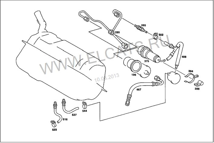

насчет количества насосов даже не знаю... elcats ничего внятного не показывает...
может есть смысл обратиться к людям у которых есть EPC-оригинальная мерсопрограмма? они по ВИНу скажут чего там за система. а вообще, на мой взгляд, для первоначальной настройки может хватить и одного-главное 100% рабочего насоса. хотя, безусловно, лучше, конечно, делать сразу как должно быть.
PS: на фото из музея один насос, гидроаккумулятор и фильтр-как и у меня на 2,8
а вот,что я нашел. E PC-оригинальная мерсопрограмма,вряд ли будет на 116.ведь их всего 2 на город.вина до 80 года нет,уже пробовали пробивать.по более молодым 126 и далее писалось,что с 2.8 ставятся 2 насоса.а этот ещё и посольский.фиг его знает,что там могли навертеть,но с 2 насосами он пришел из Венгрии.

а это разве не насос и фильтр топливный ? чота 2 насоса нигде не увидел

в 84 сообщении на 4 фото видно на одной стойке насос и фильтр,на 2 стойке только насос.
на 2 и 3 фото видно как из разветвителя шланги идут на 2 насоса.на разветвителе 4 выхода ,1 вход ,2 выхода на насосы и один выход на гидроакумулятор тыльная сторона. на разветвителе который снимал с 126 3 выхода.там стоял 1 насос,и 2 стойки небыло.насчет 2 насосов -обсуждалось неоднократно,что с 3,а иногда и с 2.8 ставилось 2 насоса.люди спрашивали,а можно ли 1.но у меня другой вопрос,а как они подключались?скорее всего когда ставили снимали спец оборудование (на багажнике стоял бумеранг) проводку упростили.и возможно поэтому проблемы с вкл.насосов .вкл. при включении зажигании.

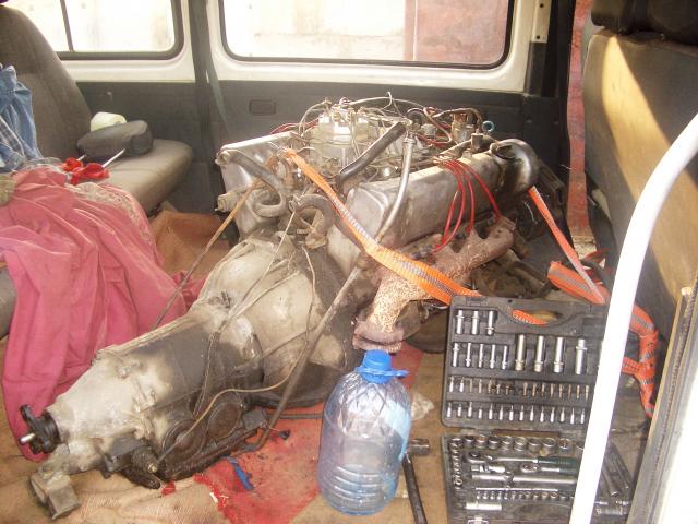

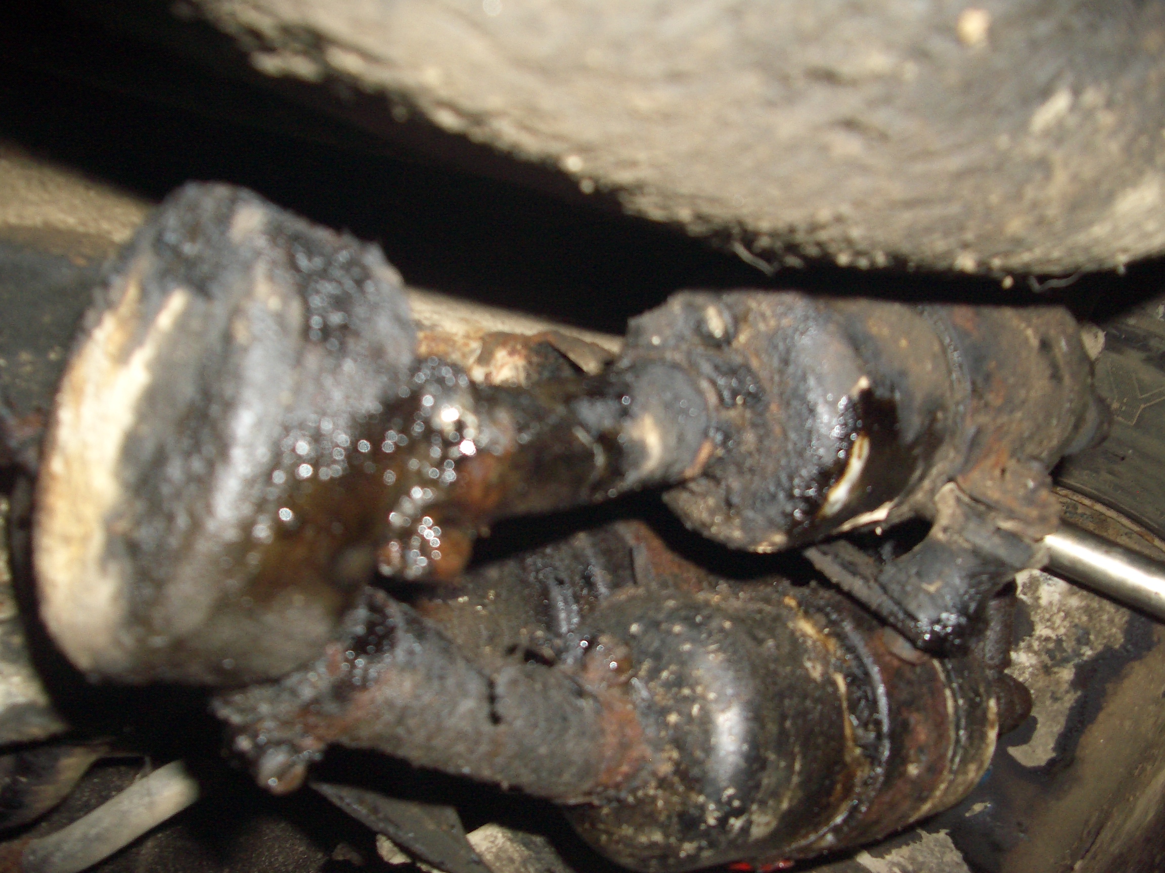

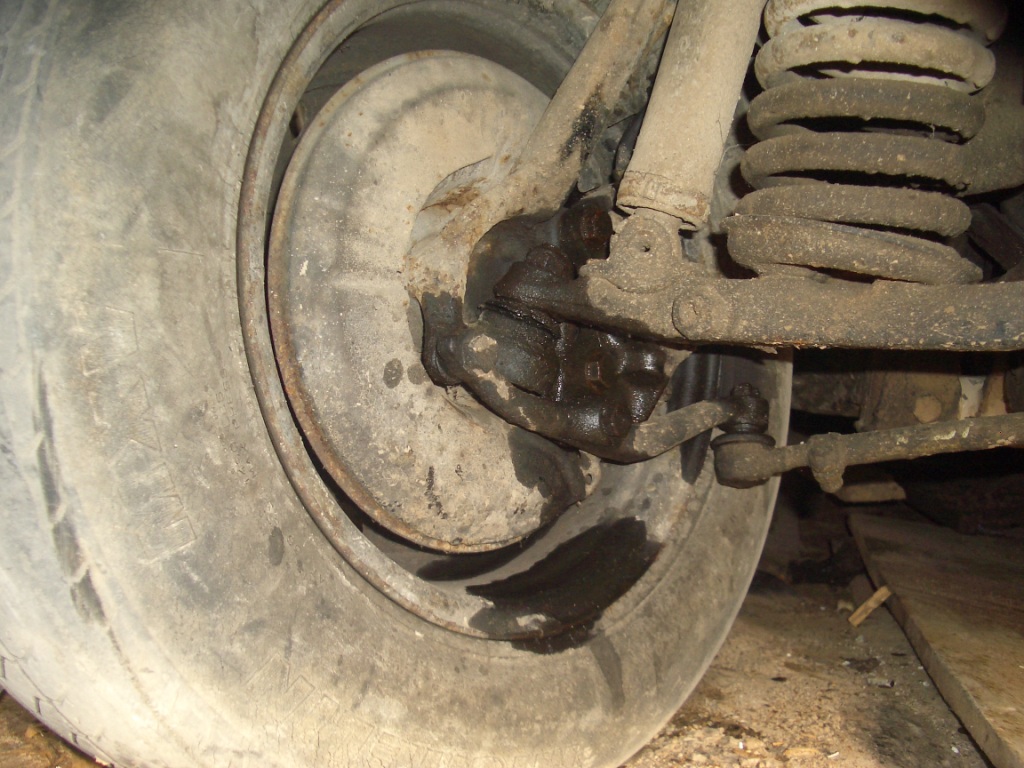

вчера 12.08 поставил болты на полуоси,левая,где небыло болта ушла внутрь см. на 3.в регуляторе давления сменил пружину на более короткую.завелась ,заглохла.потом долго не хотела заводится.в итоге заводилась и глохла как будто бензина мало.потом заработал,но не набирал обороты,из сапуна поддымлевал.иногда постреливал в обратку.после прогрева появились обороты и мотор стал работать стабильней,но небольшие нюансы по звуку остались.при 80 градусах дал обороты почти в пол ,правя труба выхлопа прогрелась почти до темно алого цвета.давление прыгало(давление системное)от 6 до почти 8.сбросил обороты,после остывания коллектора заглушил ...приехал домой полистал ...и появилась идея .возможно поршень регулятора давления подклинивает. симптомы в теории похожи.вечерком поеду,постараюсь,разберу один учебный ,как устроен и попробую прочистить тот,что на авто.Да антифриз стал как положено нижний уровень(немного разлил)но стал зеленого цвета,был желтый.на вчерашний день всё.
15.08 добавлю фото с насосным узлом .ныжны пояснения ,что где?

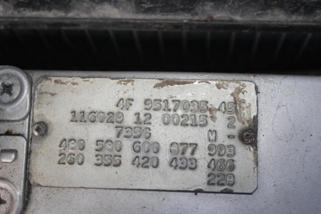

Цифра, вот здесь, косвенно, но более чем точно, указывает на год выпуска автомобиля (6, т.е. 76 ):
и фото с номерами на табличке 2A 6184990 20.
на маем; 4D 7167420 43 .это получается 77 год?по документам 80.и кому верить?

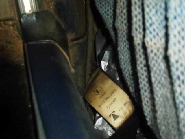

да нашел фото с доп табличками,на правой номер о котором писал раньше -123 835 0088,извиняюсь за качество,фоткал на телефон,на днях сделаю фотиком и перегружу.
В мануалах по коробке пишут ,что должна стоять 3 ступка ,а на 280 -4 ,но по спидометру непонятно и на селекторе акпп стоят L,S,D,N,R,P.как на 4 ступке ,непонятно.

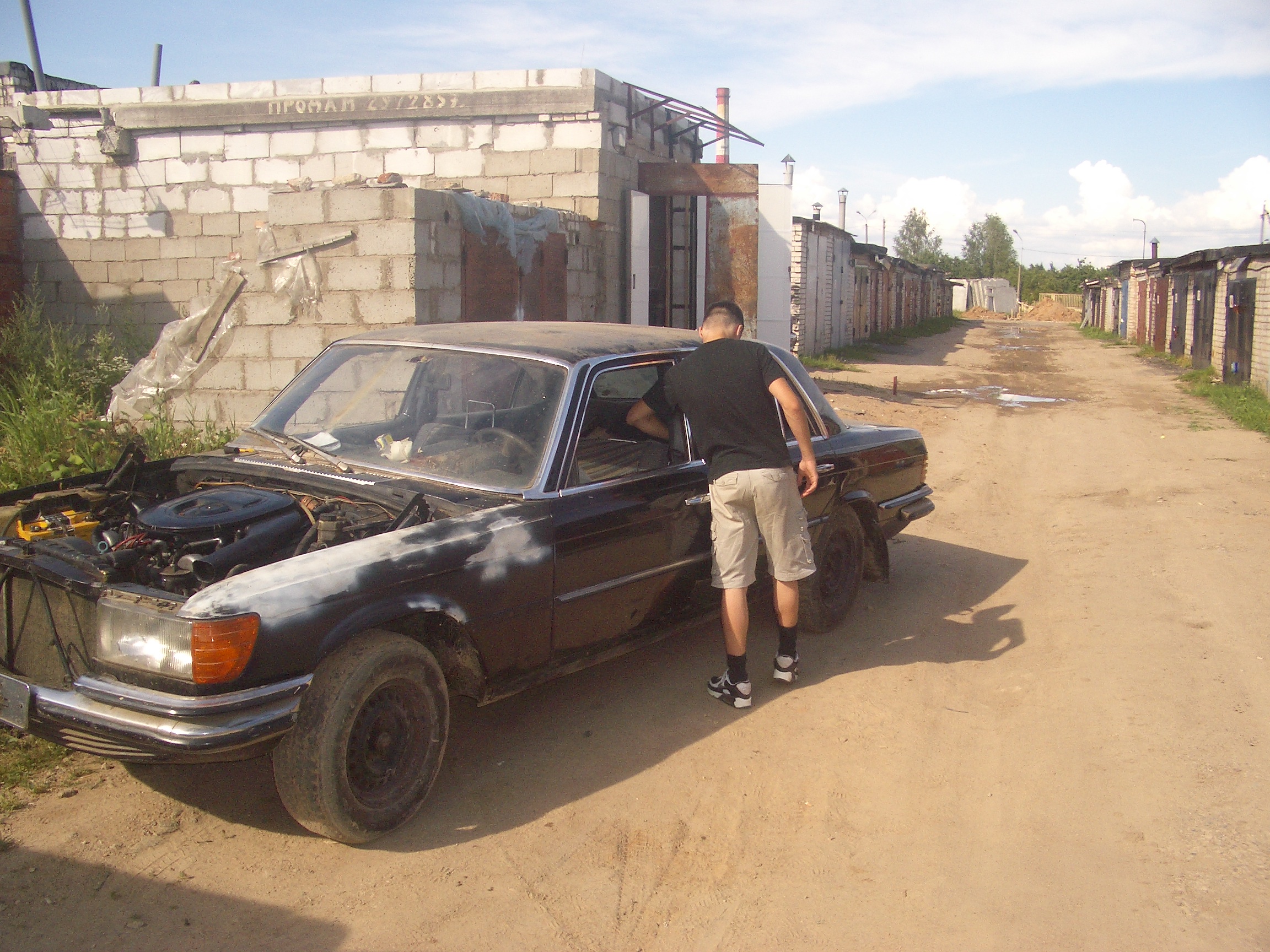

приветствую всех.

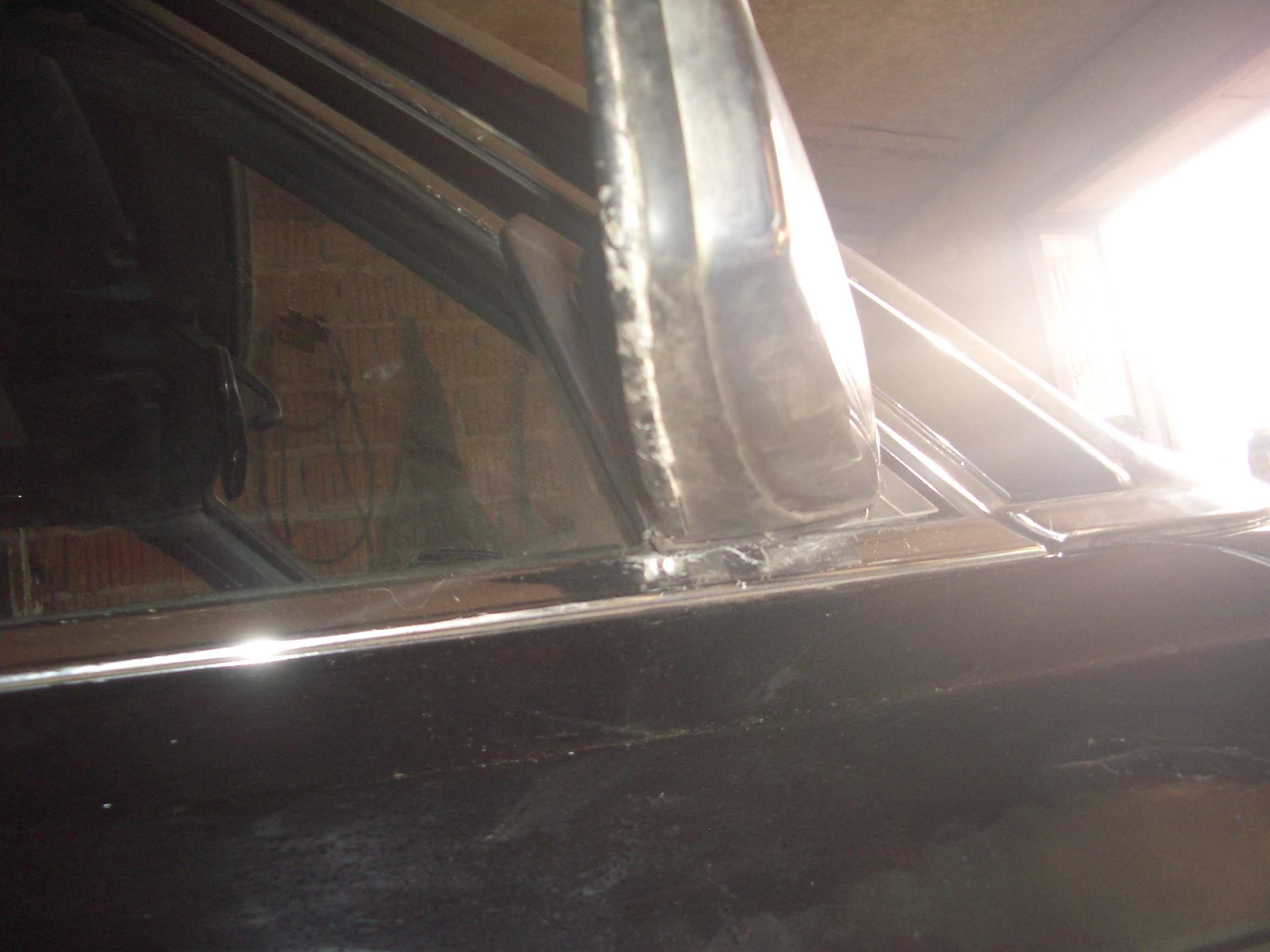

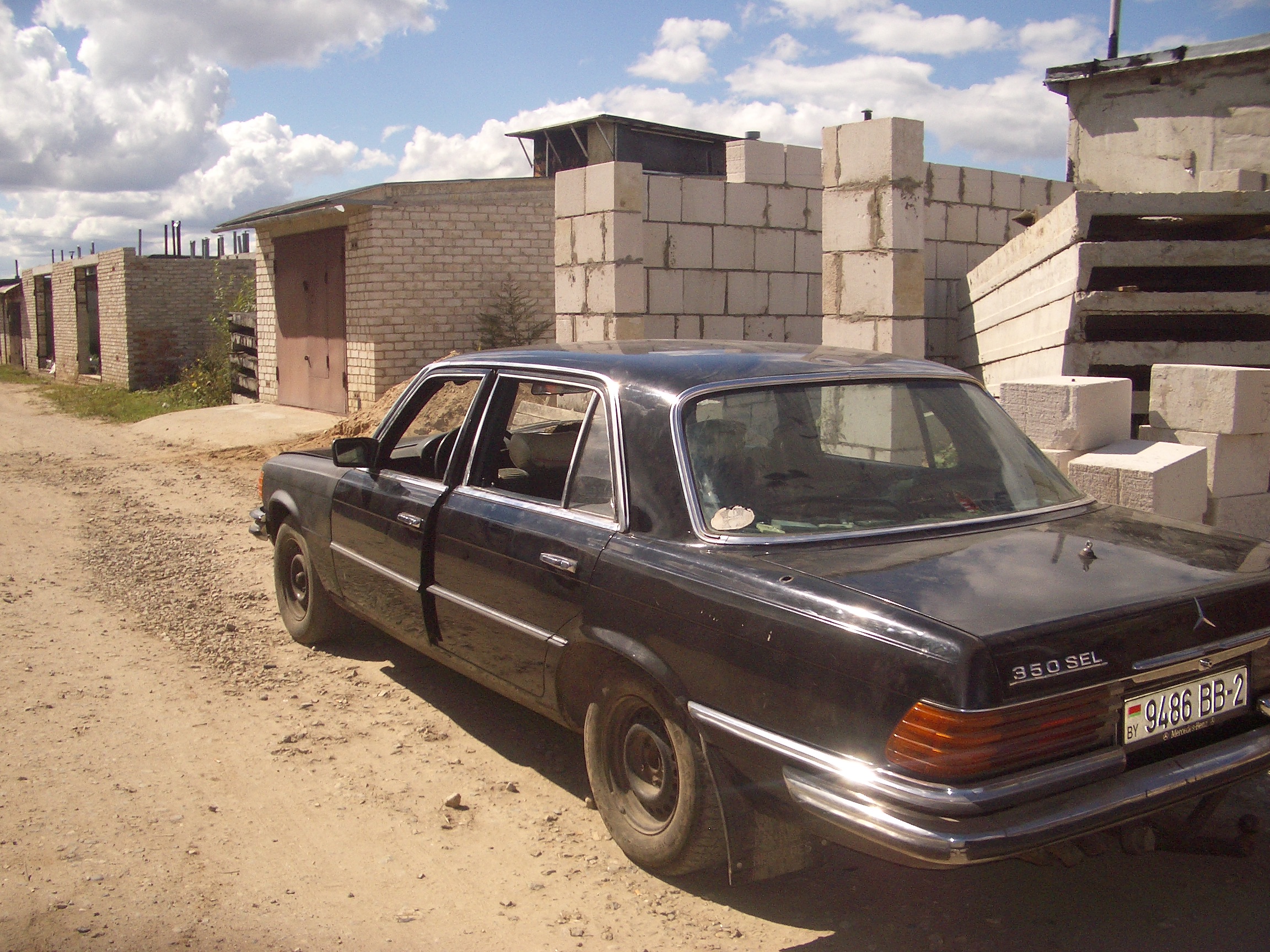

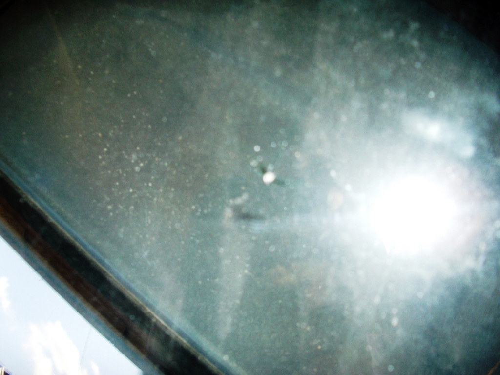

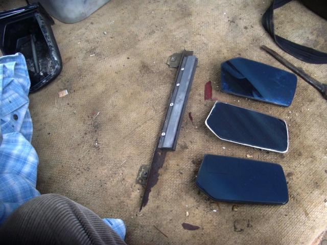

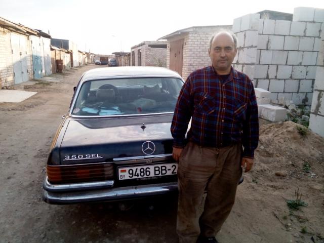

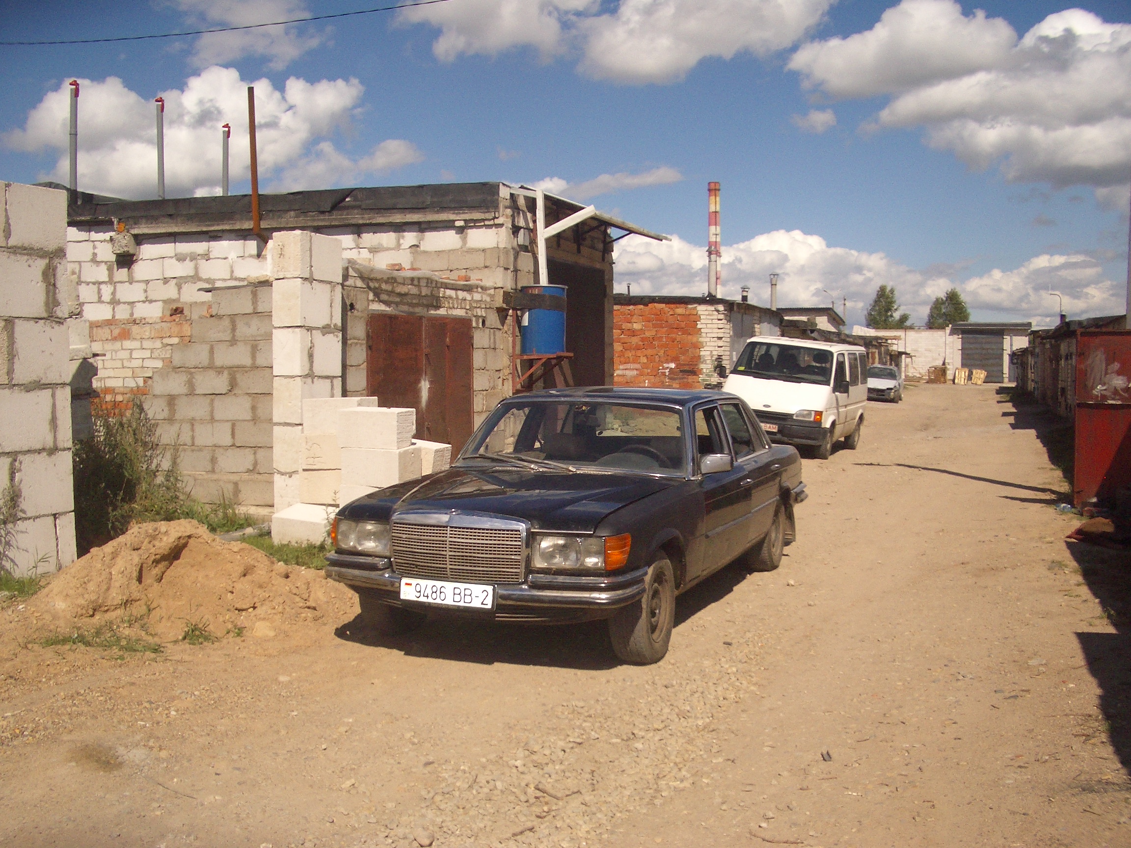

сегодня провел фотосесию :tongue: и подтвердилось,то что я подумал.машина 1977 г.в.хорошо ли это или плохо,не знаю даже.

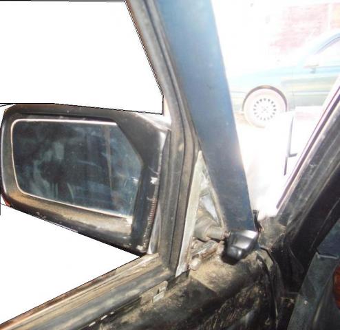

вопрос непонятный насчет боковых зеркал.у меня стоит левое от 123 и работает вроде нормально.или что то не так стоит?
на лобовом 2 скола и глубокие царапины ,буду что то изобретать.

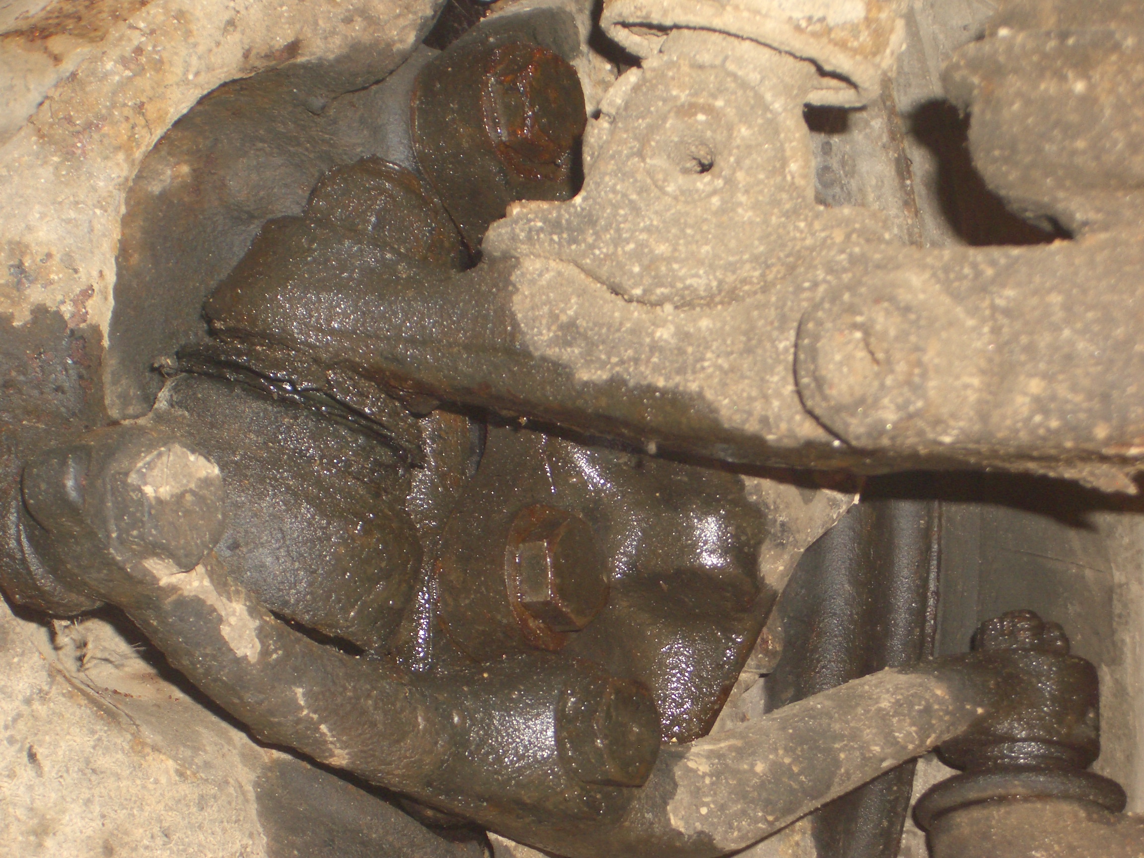

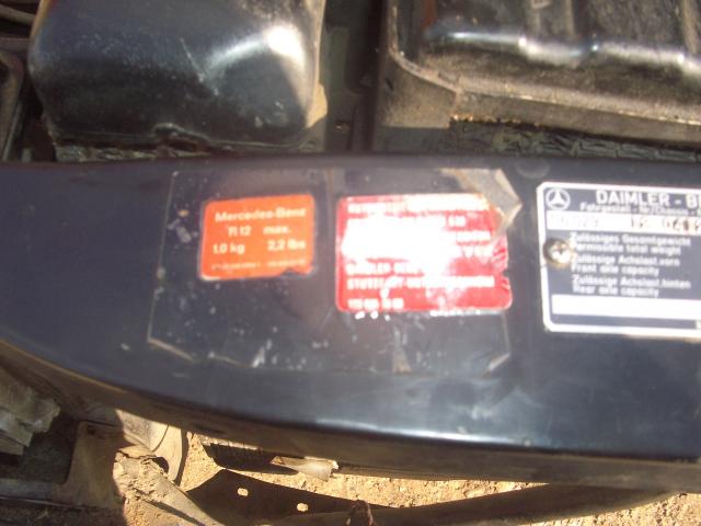

Вечер добрый.начитавшись интернета :biggrin: решил залить все вокруг нижней шаровой,чтоб не мучаться когда разбирать.и заодно номера сверить.

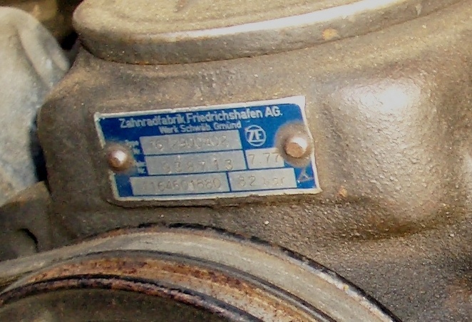

заодно проверил номера мотора и коробки.ранее стояли мотор 116.985 12 007255 и коробка 722 .002 116 270 0301047145.сейчас мотор 116.985 12 008388 и коробка 123 301 722.113 02 ....плохо видно.Как это всё повлияет на эксплуатацию?расход,долговечность и показание спидометра?я понимаю ,стояла 3 ступка,стоит 4 ступка.но как по передаточным числам,главную передачу не трогал спидометр вроде не должен врать, или я не прав?

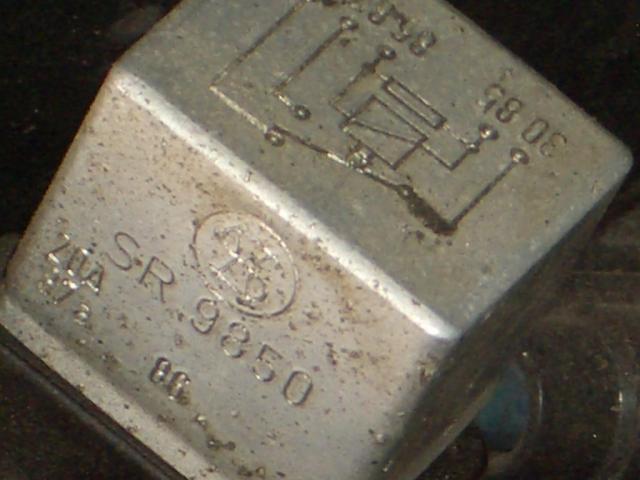

Ещё вопрос по реле насосов это реле,что на фото оно?
И,что за бумажки слева от номерной таблички?
почитал http://www.benzclub....h...407&page=22
и не понял мой 029 весит 2220 как я понял 1977 г.в.,а 1979 машины весят уже 2700.это получается за 2 года утяжелили на 480 кг(почти на четверть)
Как умудрились запихать коробку от 123-го конечно загадка.., скорее всего колокол переставляли...
Реле ТН может быть и такое как на фото, может и другое.. Сделай фото всего подкапотного, будет понятней.
2220 - это максимальная разрешённая масса, вроде так, а на тех где больше, там может комплектаяция богаче, потому тяжелее..

Отправлено 23 August 2013 - 23:26
по случаю и благодаря людям с сайта ;http://mbclub.by/ прикупил два зеркала от 123.зеркала на 4,но к сожаленью на правом зеркале поломано крепление.есть на фото.да и подгонять надо крепление.как в анекдоте напильником доработать. если всё пройдет удачно завтра поставлю ,пока временно .по случаю заварю тогда на постоянно поставлю ,подштукатурю и подкрашу перед этим.
поменял правую нижнею шаровую.резинка порвана уже лет 20 :rolleyes: хоть машина почти не ездила,но жизнь дороже.
подумывал поставить электро запирание дверей,ходил на рынок,торгаши сигналками не работали ,может завтра ...не знаю.но возникли вопросы:
1 возможно установка и подключение центрального замка ,электро,без сигнализации.просто открыл,закрыл.
2 подойдут ли приборы запирания(или как там их)на мой мерс?в подписи.
Сделал фото того,что осталось от планки.под стекло с водительской двери. размеры в миллиметрах .
сам же и отвечу.
1 да возможна,но я купил недорогую сигнализацию и 2 электро блокировки дверных замков.(у нас называют центральный замок)
2 подошли,только сделал 2 отверстия и протянул 2 провода.

зеркала на 123 отличаются по крепежу от 116.это я понял.к счастью ,или несчастью правое зеркало имело поломанное крепление,ведать били.поэтому не жалко пилить и сверлить.в итоге зеркало стоит ,правда в черновую,без резинок ,буду подгонять и доделывать.заодно поменял левое зеркало(стекляшку)на том что стояло отражение было крупней и следы окисления.пока меня устраивает.отдал на это два вечера,отпуск кончился.
на дверях поломаны замки.поэтому купил 2 центральных...и сигнал-ку для замыкания,отмыкания.
моё копание,это ходячий анекдот...
подсоединил плюс и минус.работает сигналка неадекватно.подсоединил провода идущие на кнопки капота и дверей -уже лучше .но как подсоединить центральный?на него идет 6 проводов.скачал руководства для установки сигнализаций с односторонней связью( у меня такая)и вроде прояснилось.провода 3 цветов,только вторая тройка имеет черную полосу.оранжевый,белый,желтый,оранжевый и белый прозванивается.
путем манипуляций и глубоких размышлений :moderator: доходит,что оранжевый -,желтый +,а белый на блокировку замка.
проба пера .все заработало.в черне.установил на левую дверь.наработает.не хватает силы.смазка помогла.ну левая разобрана с правой трудней.разобрал ,собрал не работает.левый пашет,правый нет.прозвонил.на одном проводе нет прохода сигнала,укоротил,заработало.собрал дверь,почти ,ручку до конца не закрепил и зеркало не поставил(мешало разборке).стал подсоединять световую ,левый передний подфарник не работает.кое как сделал ,окисление(столько то лет не работало)все мигает,но выявил

29.08. сегодня пытался отремонтировать стеклоподъемник левый.взял квадратную трубу 20\20\1.5 - метр,по остаткам крепления- отрезал ,вырезал верх.сбоку прикрутил кронштейны крепления(высверлил по сварке) с помощью 2 болтиков на 5 соединил с заготовкой стекло вставил в резинку и заклинил остатками узкого ремня.к сожаленью пока все делал не посмотрел,что стекло выскочило из пазов. когда разобрался стало темнеть,а надо выгонять машину.(дверь полностью не открыть) отложил на выходные.

отремонтировал держатель стекла с водительской двери.
но авто заартачилось -после настроек не вверх не вниз .только задняя левая полностью работает.на водительской нет +, запитал с задней двери ,все работает.

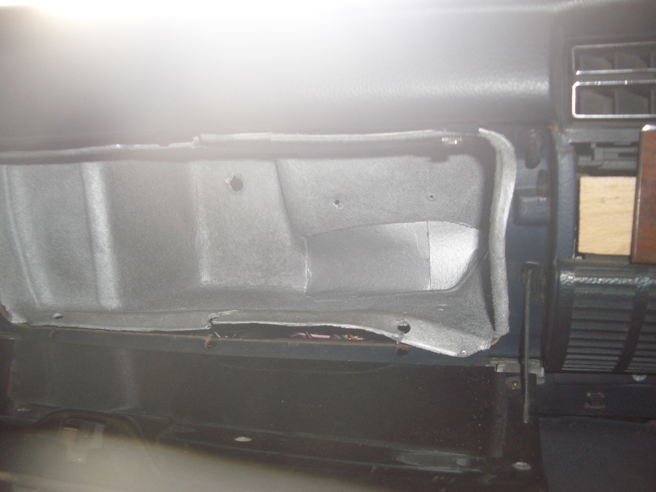

перебрал салон ,на предмет того,что надо собирать .нашел смятую картонную коробку бордочка(перчаточный ящик), снял когда искал блок управления мотором.принес домой промочил т выпрямил.лежит сохнет.
зеркало поставил,картонку заклеил(был вырезан кусок)и покрасил. поставил на место,куплю заклепки ,соберу.
4.09.сегодня с помощью надфилей и шуруповертов поставил звездочку на капот(взял со съемного прицела) .так же сделал 2 крючка взамен поломанных,на обшивке водительской двери.колхоз,но держится.торпеду залил клеем момент, под названием "пластик".получается покрытие по фактуре как верх торпеды(правда прозрачная как стекло). но заливать придется раза три , если не больше(чтоб закрыть трещины).как получится сфоткую.
06.09.2013. сегодня немного поснимал брат.жаль видео не получается.

немного .вчера завел,завелся сразу ,масло в акпп после запуска опустилось на 2\3 от нижней метки к верхней.при прогреве около 75-78 пошла циркуляция антифриза через радиатор.в масле есть бензин,уровень немного увеличен(летние ремонтные работы с топливной системой не прошли даром) при запуске давление 3,при 75 давление 2,после прогрева и падения оборотов давление около 1.7.мотор работает шумно,но это скорее всего выхлоп.но звук стабильный,без троения и провалов.
есть одна проблема.с насосами.при включение зажигания работают постоянно. возникает вопрос -откуда реле берет сигнал,что надо включать насосы?
если от стартера,то после запуска как?не понятно .
