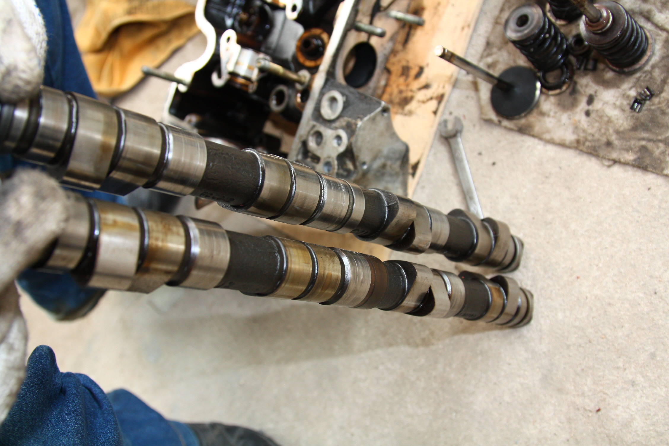

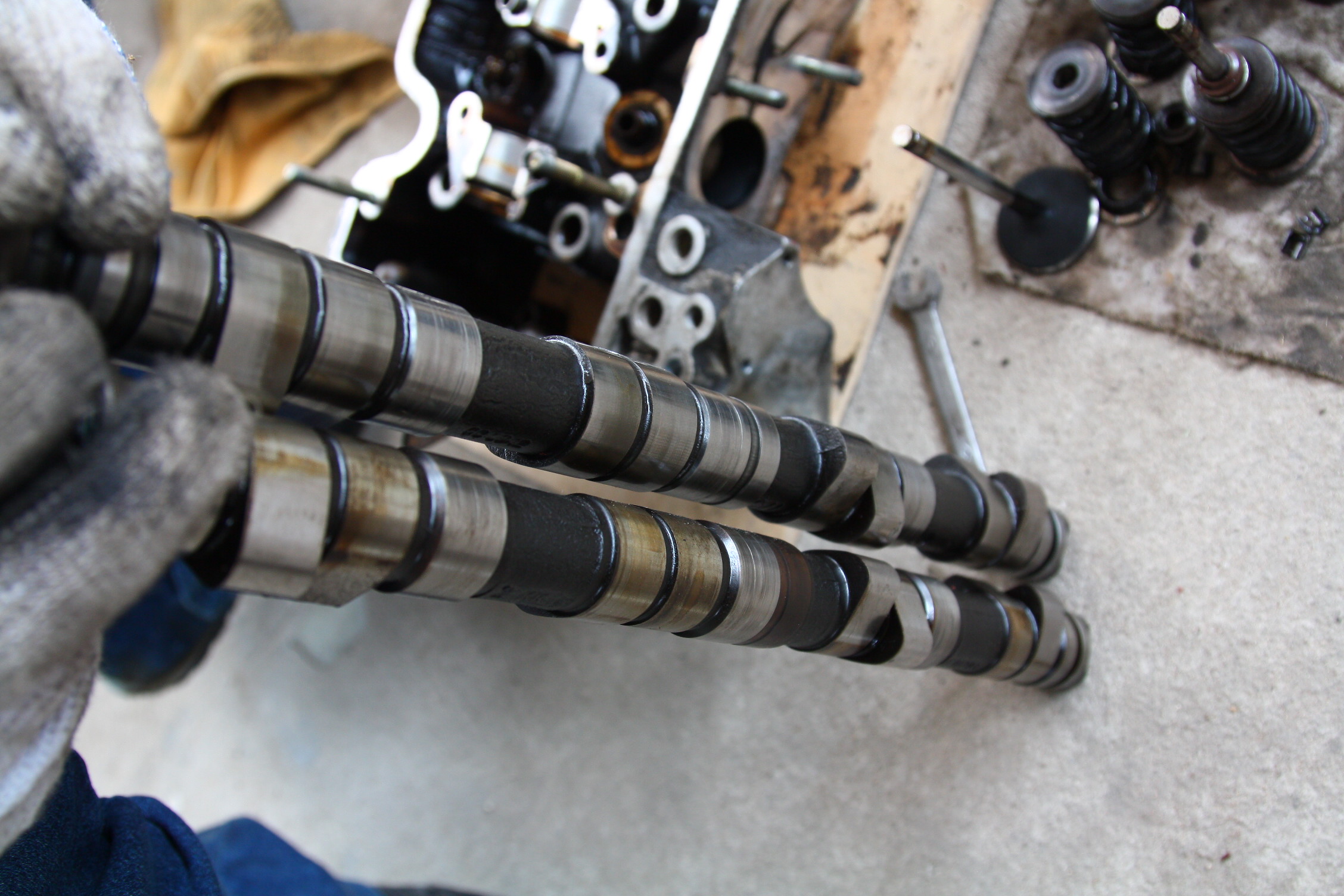

фотки распредвалов. еще на компенсаторном валу на шейках есть царапины на что может повлиять? люфта нет на шейках. кулачки в очень хорошем состоянии. рокера тоже.

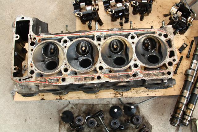

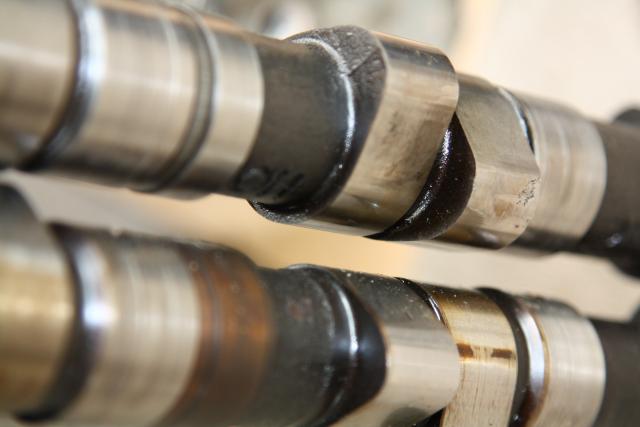

еще фотка. пробовал распредвал поставить на голову без компенсаторов.

Ну по фото не понять их сотсояние - нужно мерить микрометром. Если присутствует эллипс на шейках и царапины - то шлифовать. Если эллипс в пределах сотки то я бы не парился. Так же мерить постель на предмет эллипса и зазора (относительно вала) - зазор делается 2-3 сотки, но если будет 3-4 я бы тоже не стал точить.

зазоры промерили все в пределах 2-3 соток, а вот царапины есть, на голове шейки места посадки в хорошем состоянии, если царапины убирать отдать расточнику, то тогда нужно и крышки шлифовать под размер? это достаточно будет? или нужно каието вкладыши делать? по мне так Елипса практически нет, все в допуске если,2-3 сотки считать, думаю ничего не делать с ними.ли стоит заморочиться?
клапана новые будут уже пришли ,втулки тоже, договорился все поменяют, прошарощат и притрут,вот распред хз у меня сомнения.
все сомнения развеит Алексей, сколько голова будет стоит хорошая у тебя? или распред отдельно компенсаторный?

Если зазор в пределах 2-3 соток - то я бы ставил не заморачивался. Царапины я так понимаю не сильно глубокие борозды, ни на что не повлияют.
Если вал шлифовать, то под него нужно постель растачивать (бугеля садить, и потом растачивать все шейки). Мало того что это не дешево, так еще и накосячить могут - и не факт что лучше чем сейчас будет.
нормальный вал, судя по фото. пара микроскопических царапин на погоду никак не повлияют. ставь и не морочь себе голову.
если он укладывается в 2-3 сотки, то считай что он у тебя прочти идеальный.
если руки чешутся, то можешь попросить расточников полирнуть его (если они это делают). уберётся не больше сотки.
