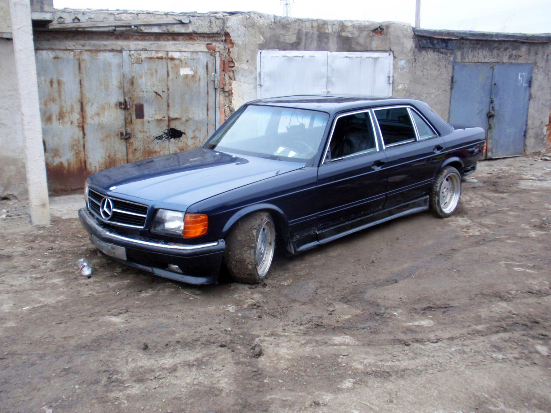

#87 ОФФЛАЙН   shelkovoy
shelkovoy
  • Cообщений: 86
    W126, 1990год
Отправлено 22 February 2013 - 20:31
Мега вест кост кастомс ин раша ))) !!!
А кузов трогал в нутри , или просто покраска с верху. Подкапотное пространство как поживает? что то будешь делать там? )
W126 90г. 2,6
WDB1260201A555895

#90 ОФФЛАЙН   Designer
Designer
  • Cообщений: 1820
  • Город:Казахстан
Отправлено 25 February 2013 - 14:00
внутри, в салоне? как обычно больные места ремонтировались, покраска только предстоит, по мотору замена расходников, переборка КЕ
Поздравляю...! Великолепный комплект! :applause: Помню в свое время, когда я еще не представлял всей ценности Рекаро мне предлагали на местной разборке салон Рекаро с G 3,6s BRABUS всего за 20 рублей - жаба задавила, а теперь кусаю локти... Сорри за флуд.
бывает, я раньше не понимал ценности амг 3рс))
Я сейчас пытаюсь представить. Сидит владелец Логана, Камри, или относительно свежего С-класса, и читает эту или подобную тему. Вот сидит он и недоумевает. Как эти идиоты покупают ржавые вёдра, тратят на них ГОДЫ свободного времени, Валяются под машиной в грязи и на холоде, заказывают всякую хрень со всего мира. Опять же ждут эту хрень по полгода. В итоге получают устаревший 20 лет назад автомобиль, от владения которым они ещё и получают удовольствие. А потом не могут их продать даже за половину вложенных денег. Про затраченное время никто и не вспоминает.
Все мы больны Старым Мерседесом в разной степени. Нормальный человек нас никогда не поймёт.
У меня знакомый выехал на авторынок на своём красавце W126. Да, машина привлекла внимание. Люди ахали-охали, а потом шли и покупали рядом стоящие Камри и Е39. И правильно делали. Владельцем Старого Мерседеса может быть не каждый.
Илья, ты молодец. Я не думал, что ты так далеко пойдёшь в восстановлении этой машины. Твоему Мерседесу повезло с тобой.
Это вечный спор)) конечно проще взять посвежее, покататься и слить, купив новее модель.
Это все же увлечении, крутить гайки, искать запчасти. Собрать определенный узел, помучатся, а когда все готово - это как своя победа. С продажей да, не получится вернуть потраченное, но можно все ништяки продать отдельно)
Тюнинг не бесцельное расточение денег. Тюнинг- перевод денег в эмоции, кучу впечатлений и выбросов адреналина, что бесценнее денег
А я и сам не думал, смотрел фотки, конечно нравилось, но даже не задумывался о покупке, все началось с дисков, амг аеро 3рс, видел только фотки, в реалии намного круче, очень понравились, под диски нужна заниженная подвеска, потом захотелось обвес)) если тачка снаружи такая, то начал задумываться о салоне, вообще как снежный ком.
Морду сека на седане видел только в нете, понравилось, когда капот поставил не очень понравилось, даже хотел от седана оставить, но потом крылья накинул, решил, что морда останется от сека.
Сообщение отредактировал Designer: 25 February 2013 - 14:49
