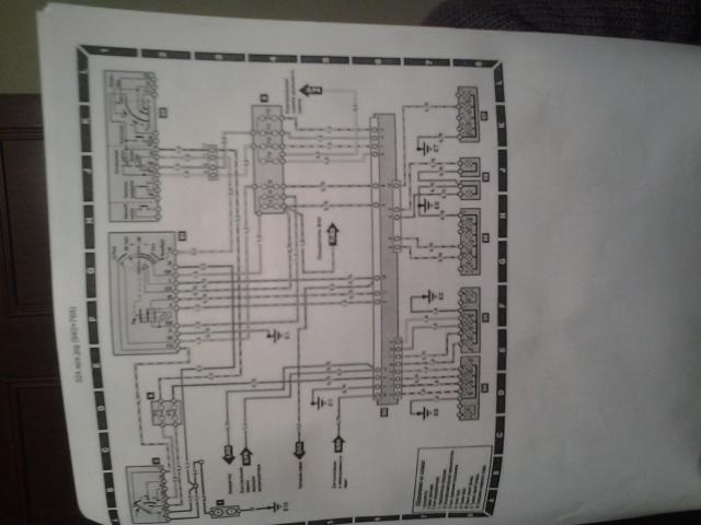

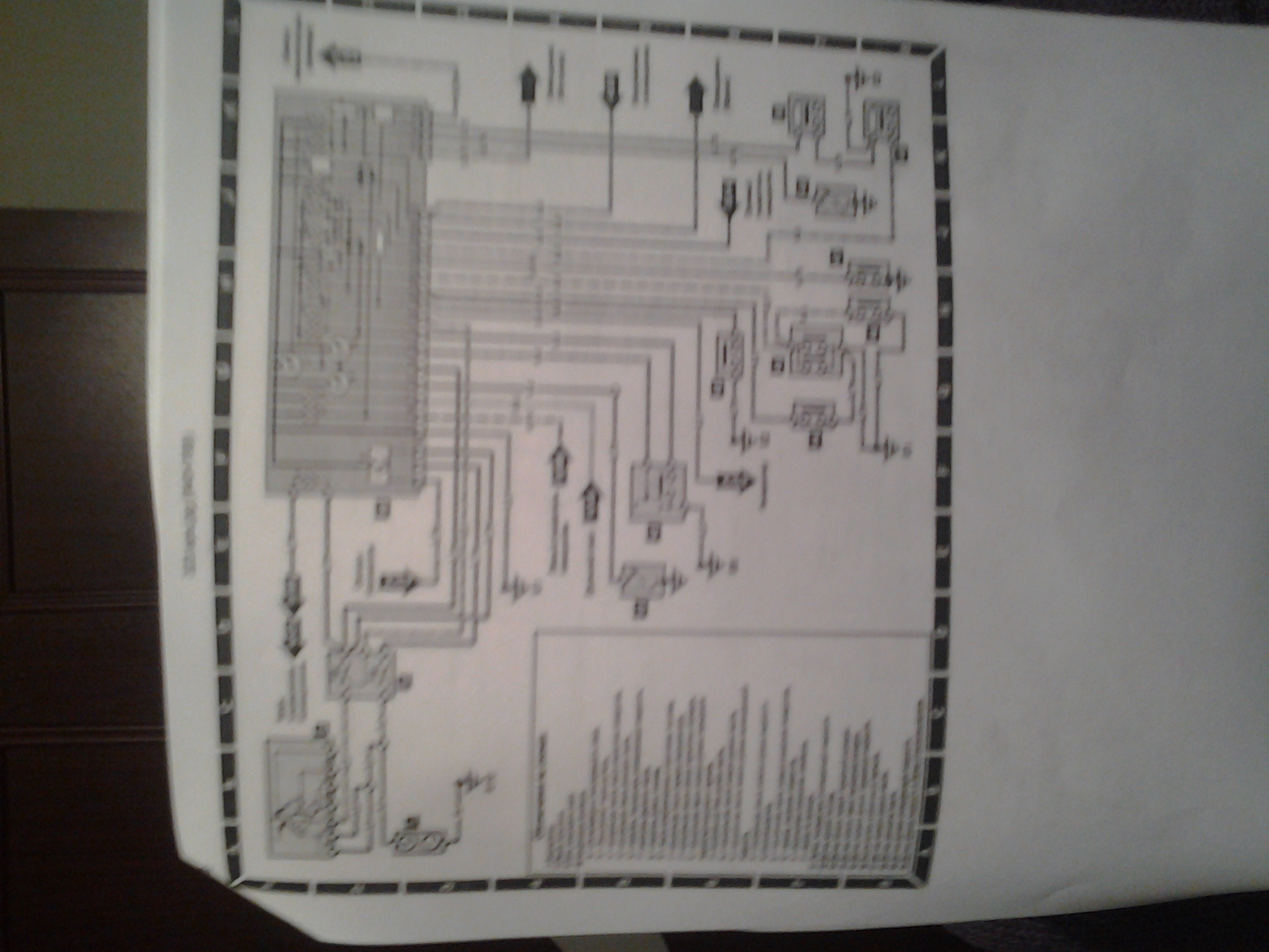

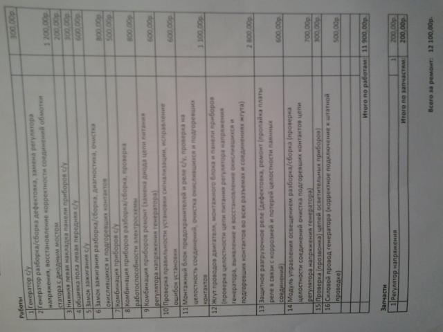

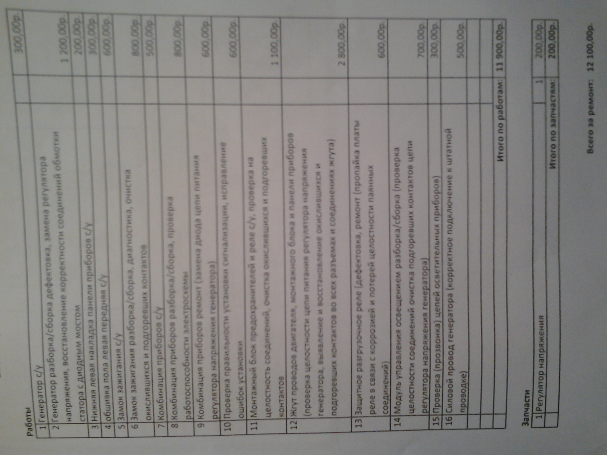

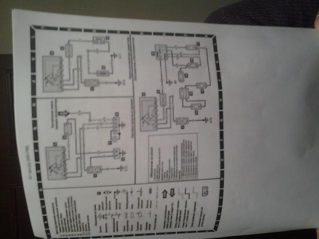

Ребят смотрите что мне накатали по моей претензии.Благо мы поговорив с директором сошлись на сумме в 5000руб.очень долго я отстаивал своё.но тем не менее считаю даже 5тыс. Очень не справедливо.они меня обвинили не в правильной сборке генератора.хотя я изначально приезжал к ним выявить причину и мне сказали что коротыша на корпус гены нет.тут на деле оказывается замыкание на корпус было но тогда при проверке всё было гуд .а теперь говорят что вина моя.дурдом в общем.выкладываю фото сметы

#91 ОФФЛАЙН   Сим
  • Cообщений: 17196
Отправлено 29 November 2012 - 20:08
в след раз когда тебе напишут буквально в 3 сообщении ПОМЕНЯЙ ГЕНЕРАТОР таки последуй совету-сьекономиш 9500 уплей и неделю времени :lol: :lol: :lol:

не понял-это за ремонт ОТЕЧЕСТВЕННОГО ГЕНЫ? :shock:

нет сим,ещё якобы за то что на фото написано.я же фото скинул.

#95 ОФФЛАЙН   Temruychanin
Temruychanin
  • Cообщений: 3399
Отправлено 29 November 2012 - 20:56
Всёравно уроды !!! Надо было тупо найти неисправность генератора (а точнее причину отсутствия зарядки), а остальное попахивает полным фуфлом. Прежде чем проводить подобную глобальную и необоснованную ревизию проводки, должны были согласовать проведение дополнительных работ с заказчиком. Вообще, эта смета похожа на перечисление всего что есть на монтажной схъеме. Интересно, а как выглядит чистка контактов моторного жгута от подгораний (надфилем тёрли ВСЕ контакты)???
И самое интересное - в смете есть стоимость реле-регулятора НО нет стоимости диода заменённого, якобы, в приборке ??? Или они его паяльником восстановили ??? Разборка и чистка переключателя света ??? - это минимум на полдня + опыт автоэлектрика. Ну а снятие и последующая разборка замка зажигания- это вообще суппер !!!
#96 ОФФЛАЙН   ЗоМер
Отправлено 29 November 2012 - 22:01
В четвертом. :)
И в восемьдесят первом. :) (на ...сотой серии санта-Барбары)
Даже если и делали все это, электрик - мудаГ. :gigi: Про съ...бывать из такого сервиса тож писал...
mendes
Ну а тебе - наука. Для кого пишется ?
Исправный генератор тупо вырабатывает электричество при вращении. Сам по себе. Независимо не от чего.
Нужен лишь провод, чтобы присоединить генератор к бортсети авто.
Генератор - адин штука. Провод - второй штука. Все. (хрен пока с ней, с цепью возбуждения).
Масса идет через корпус генератора автоматически.
И если в этом можно запутаться, тем более электрику, могу лишь предложить веревку и душистое мыло...
Хочешь сделать хорошо ( и абсолютно бесплатно) - делай сам.
Развод по полной программе... :( :smile:
