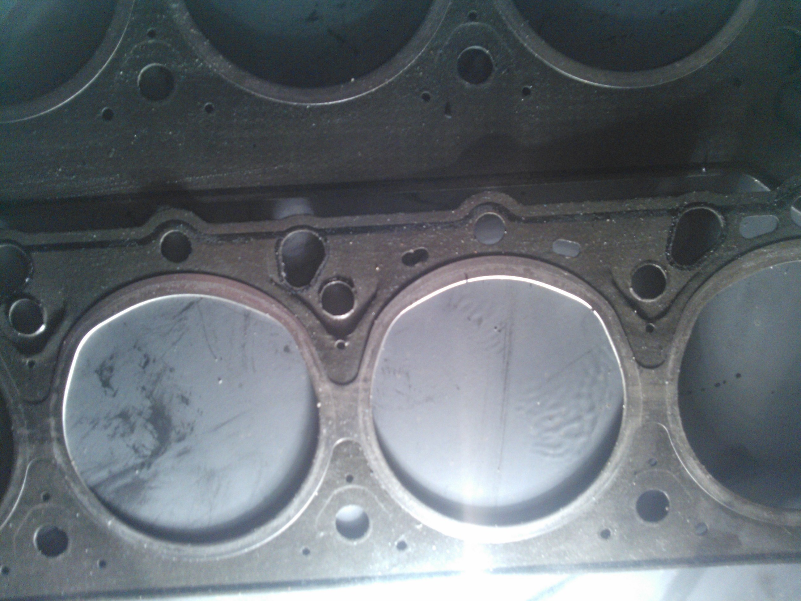

а может ли треснуть блок, если при затяжке ГБЦ,не удалить остатки попавшего антифриза или масла из резьбы болтов ГБЦ?
да и вообще реально ли перетянуть болты ГБЦ чтобы треснул блок?

думаю что трещины активировались после затяжки, они и до этого были, просто их вероятно убирали с помощью присадок... а образовались они в следствии аварии , удар пришелся на двигатель и в местах крепления к кузову блок дал трещину :mrgreen:
моя версия :smoke:

ну трещина есть, кузов в перед бит...может и не от этого просто предположение, мне было бы интересно узнать как она появилась... но после моих манипуляций она явно увеличилась или активизировалась в разы...

Единственное что и при первой сборке все было ясно что течет не из-за прокладки, но мне такое и в голову придти не могло. Течет прямо над опорой крепления двигателя, а рассмотреть там что-то очень нелегко.

Блок жалко поршневая неплохая была :mrgreen:, а варить думаю нецелесообразно и со спорным результатом...

судя по новой прокладке,она не перетянута,деформирован сам блок,посмотри на плоскость самого блока.

да блок проверить не было возможности(только металлической линейкой прикинул))
